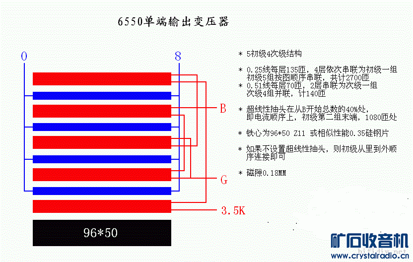

太漂亮了!求楼主输出牛绕制参数。
 楼主| 发表于 2014-11-2 18:58:12 来自手机 | 显示全部楼层
226291 发表于 2014-11-2 18:53
太漂亮了!求楼主输出牛绕制参数。
等会儿电脑上网发给你
 楼主| 发表于 2014-11-2 19:53:00 | 显示全部楼层
太漂亮了!求楼主输出牛绕制参数。
短消息不知道怎么发图片,就发在帖子里,虽然是6550的牛,但参数一样,我就是按这个做的
发表于 2014-11-2 21:44:59 | 显示全部楼层
感谢提供绕制资料,虽然这个已经 有了。
