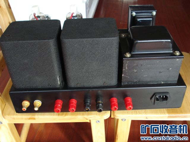

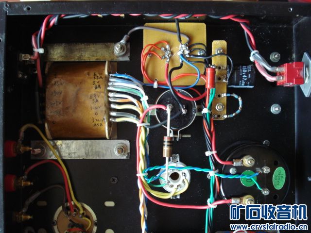

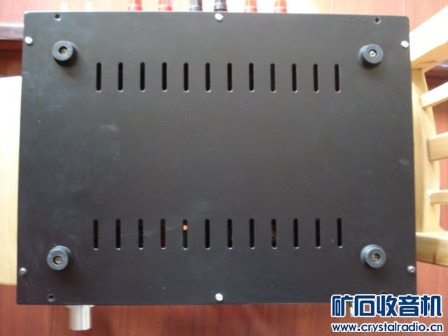

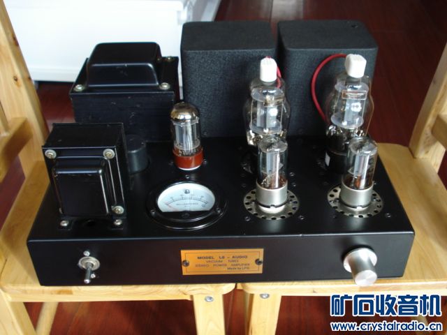

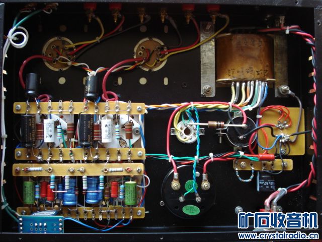

  天气晴好,在家没事可干。 看到一年前装的6n8p+fu7单端机灰扑扑的,就趁没事打扫打扫卫生,打扫完了顺便上传几张图片到论坛发发
简单介绍一下:
  隔壁论坛纯二线路,其中牛全部自绕,输出采用5夹4,96*50铁心,电源牛114*70铁心,几头牛费老力气了 三个大家伙加电感估计有10几公斤了,整机一个人搬的好吃力。组装过程可谓漫长,前后最少半年,做做停停的。零件配齐后才动手,有时候装着装着零件找不着了所以很慢。装好后调试最少一月有余。本来准备装好后发到论坛分享一下的,断断续续的时间拉的很长,所以没有发帖,现在补上。 DSC00558.JPG DSC00559.JPG DSC00560.JPG DSC00561.JPG DSC00562.JPG DSC00563.JPG DSC00564.JPG DSC00565.JPG DSC00566.JPG

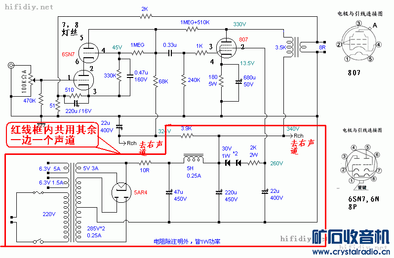

 楼主| 发表于 2015-10-17 20:12:15 | 显示全部楼层
wujiyun 发表于 2015-10-17 16:06
楼主给个电路图吧。我想做很久了。
图来了

 楼主| 发表于 2014-11-2 10:58:21 | 显示全部楼层
贴梗海棠 发表于 2014-11-2 10:56
低烧都做这得么好,高烧了那还了得!
低烧烧6p3,fu7,高烧烧300B,2a3管

 楼主| 发表于 2014-11-2 11:14:00 | 显示全部楼层
大方电修 发表于 2014-11-2 11:01
做得很工整,牛牛漂亮,机壳也漂亮,声音也一定不错
还行,底噪几乎没有,大牛还是有优势,动态凌厉,高音似乎弱了些,中音还是很醇厚
发表于 2014-11-2 11:18:54 | 显示全部楼层
用心之作,工整、漂亮
 楼主| 发表于 2014-11-2 12:13:26 来自手机 | 显示全部楼层
忆乡人 发表于 2014-11-2 11:18
用心之作,工整、漂亮
用心是用了心的,元件比较普通,我不太迷信高价补品,但电容还是想换换改善一下高频
