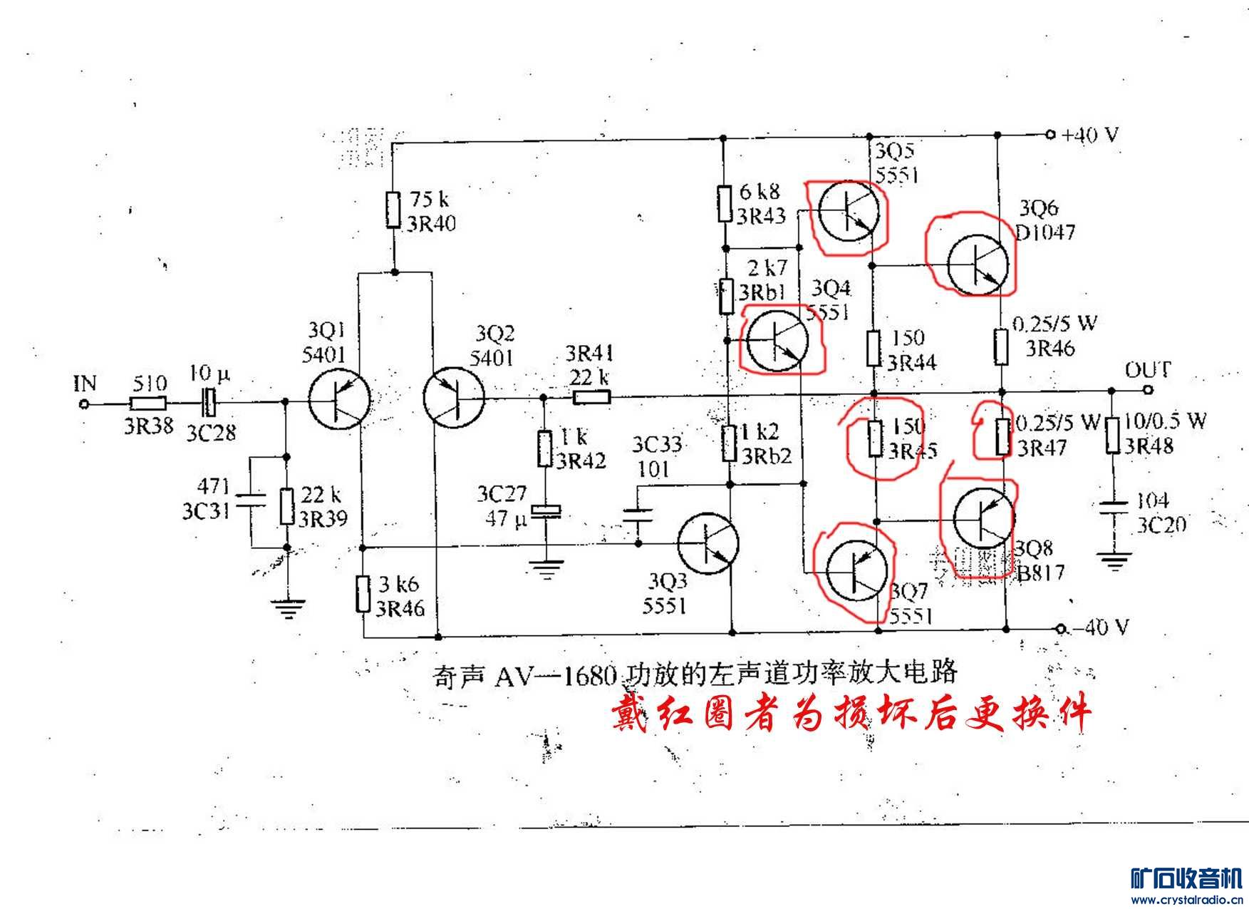

请教功放板电路图纸
 楼主| 发表于 2014-10-28 21:35:52 | 显示全部楼层
这个图呢?
 楼主| 发表于 2014-10-28 21:36:40 | 显示全部楼层
电路板上怎么会用7只小管子呢?

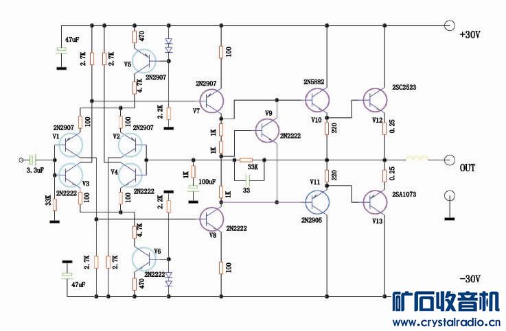

发表于 2014-10-28 22:59:31 | 显示全部楼层
古道西风 发表于 2014-10-28 21:36
电路板上怎么会用7只小管子呢?
发表于 2014-10-28 23:06:21 | 显示全部楼层
DSSDP 发表于 2014-10-28 22:59
大概是这种,仅供参考,最好是照板试着画一张
发表于 2014-10-28 23:16:14 | 显示全部楼层
 楼主| 发表于 2014-10-28 23:25:02 | 显示全部楼层
DSSDP 发表于 2014-10-28 23:06
这种业是6个小管子呀,怎么会有7个呢?
发表于 2014-10-28 23:34:16 | 显示全部楼层
古道西风 发表于 2014-10-28 23:25
这种业是6个小管子呀,怎么会有7个呢?
应该比较接近,好多是参考名机,把电路简化了,不妨试着画一下线路
 楼主| 发表于 2014-10-29 00:22:31 | 显示全部楼层
额,画板啊,好难的,试试吧,有结果再向你汇报。

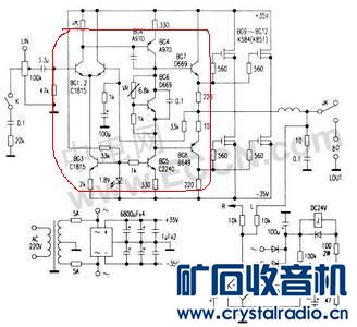

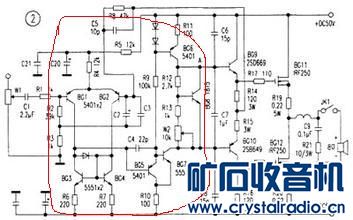

发表于 2014-10-31 16:56:03 | 显示全部楼层
古道西风 发表于 2014-10-28 19:01
图来了,请大家看看。
是全对称OCL电路,比较整齐。给你张参考图。
 楼主| 发表于 2014-10-31 18:23:29 | 显示全部楼层
楼上的朋友给的图纸怎么这么复杂呀。谢谢。
