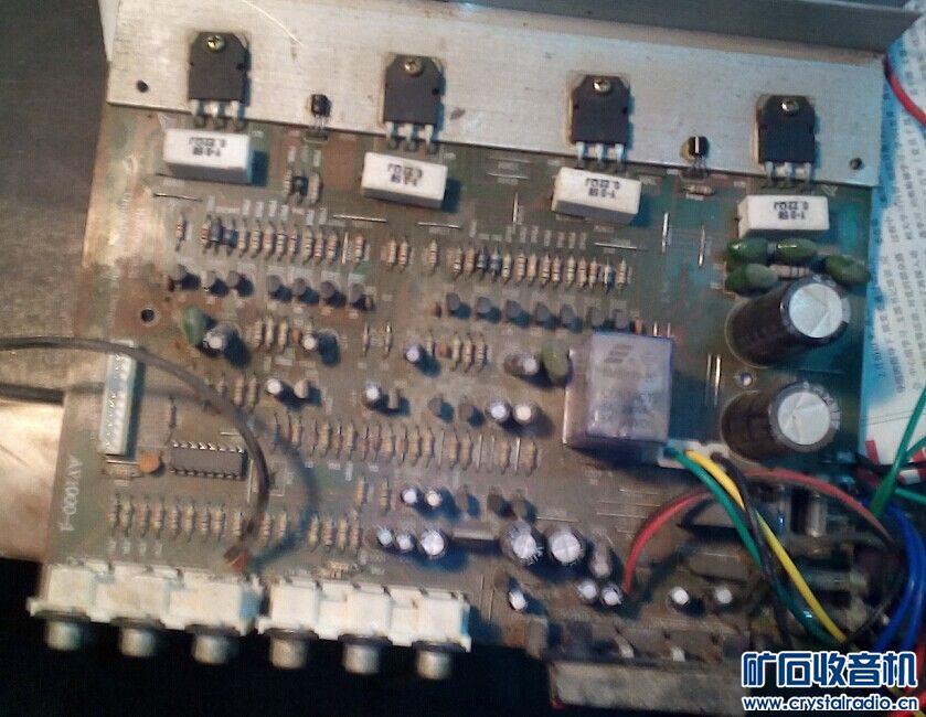

收到一块功放板,功放管是B817和D1047,无声,想找份图纸看看,还请各位伸出援手,不胜感激。
补充内容 (2014-10-28 20:57):
其实收两块,功放管都是用的B817和D1047。

上图啊!无图无真相。
 楼主| 发表于 2014-10-28 19:01:55 | 显示全部楼层
图来了,请大家看看。
发表于 2014-10-28 19:19:39 | 显示全部楼层
看不清,有点类似850的ocL电路。先按照以下步骤检查。测量主电源是否正常,保护电路吸合吗?再测量输出端的电压是否为50mmV以下!
 楼主| 发表于 2014-10-28 19:22:55 | 显示全部楼层
主电压正常,没听到继电器的吸合声,末级功放管正常。
发表于 2014-10-28 19:31:07 | 显示全部楼层
古道西风 发表于 2014-10-28 19:01
图来了,请大家看看。
先砸开管子看看真假!开玩笑别生气 ,电路看起来很经典啊 ,实际好多国产机器都用一个模板生产,电路结构基本相同,一款是单差分输入,两级差分,二是全对称结构,没错的话应该是单差分输入,两级差分结构
 楼主| 发表于 2014-10-28 19:40:21 | 显示全部楼层
嗯,应该是很普通的电路,但接触的太少了。谢谢关注。
发表于 2014-10-28 19:50:39 | 显示全部楼层
毛似还完好的OCL功放
 楼主| 发表于 2014-10-28 19:51:34 | 显示全部楼层
还没搞清楚从哪里注入信号呢。
发表于 2014-10-28 20:14:25 | 显示全部楼层
古道西风 发表于 2014-10-28 19:51
还没搞清楚从哪里注入信号呢。
 楼主| 发表于 2014-10-28 20:16:03 | 显示全部楼层
好的,谢谢兄弟指点,明天就试,试好回话。

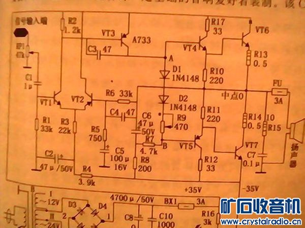

 楼主| 发表于 2014-10-28 21:02:42 | 显示全部楼层
这张可以吗?但我看没有电路板上的那么多小三极管呀。

发表于 2014-10-28 21:07:14 | 显示全部楼层
不是这张图,前置差分,电压放大管子太少
 楼主| 发表于 2014-10-28 21:23:25 | 显示全部楼层
我也觉得不对,呵呵,继续找。
