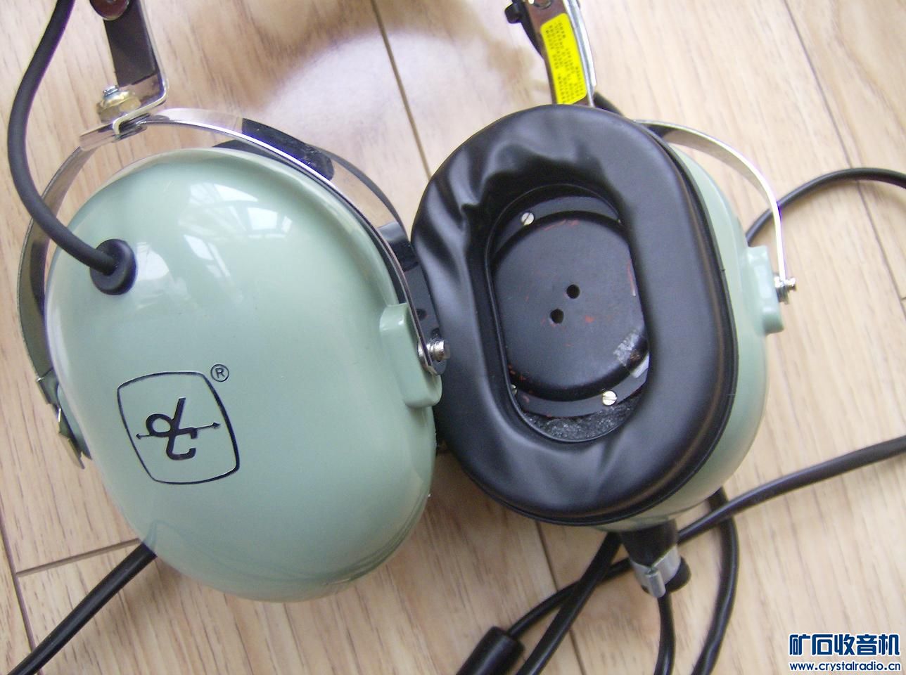

爱鼓捣无线电好;耳机太好啦,
                                           请讲述耳机。
 楼主| 发表于 2014-10-29 22:11:26 | 显示全部楼层
jjj 发表于 2014-10-29 08:00
爱鼓捣无线电好;耳机太好啦,
                                           请讲述耳机。
jjj 老师好;耳机是用 大为克拉克的壳,里面装的田 737;
发表于 2014-10-29 22:15:57 | 显示全部楼层
中西合壁!天下无敌!高!

发表于 2014-10-30 18:04:47 | 显示全部楼层
有一副好耳机矿机灵敏度能提高不少!
 楼主| 发表于 2014-10-30 18:17:40 | 显示全部楼层
lq19512003 发表于 2014-10-30 18:04
有一副好耳机矿机灵敏度能提高不少!
老师说的对!田737是国产的好耳机,性能稳定可靠!sc2-300耳机调好灵敏度也很高,只是不够稳定,有时得拆开调整,我的300耳机都做了 手术了 把前面的塑料片 ;铝片 都去掉了;国外的舌璜耳机更是难得的佳品啊!
发表于 2014-10-30 18:18:37 | 显示全部楼层
爱鼓捣无线电 发表于 2014-10-30 18:17
老师说的对!田737是国产的好耳机,性能稳定可靠!sc2-300耳机调好灵敏度也很高,只是不够稳定,有时得拆 ...
您说的是!
