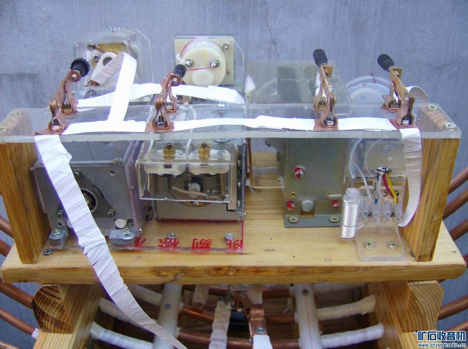

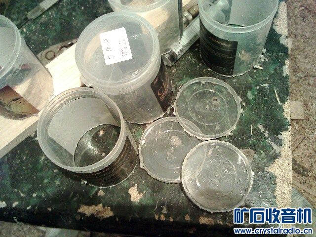

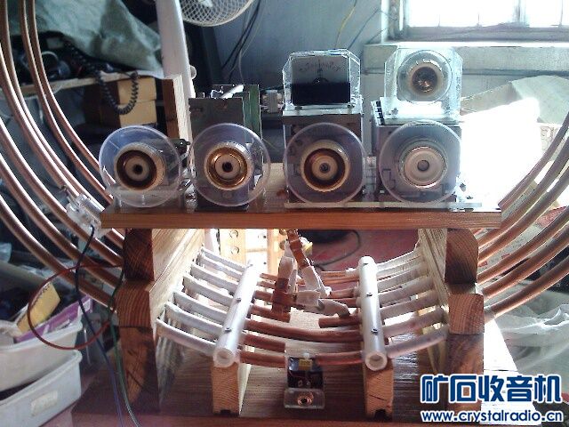

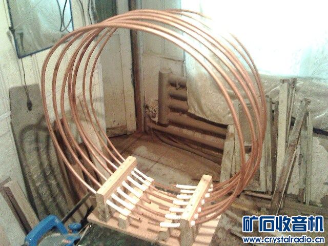

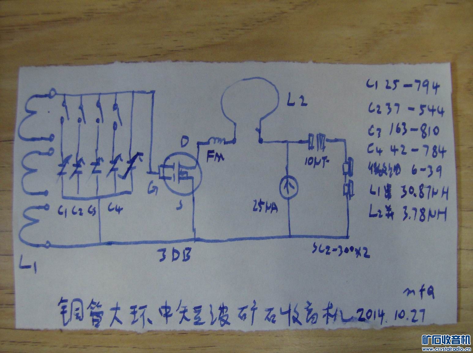

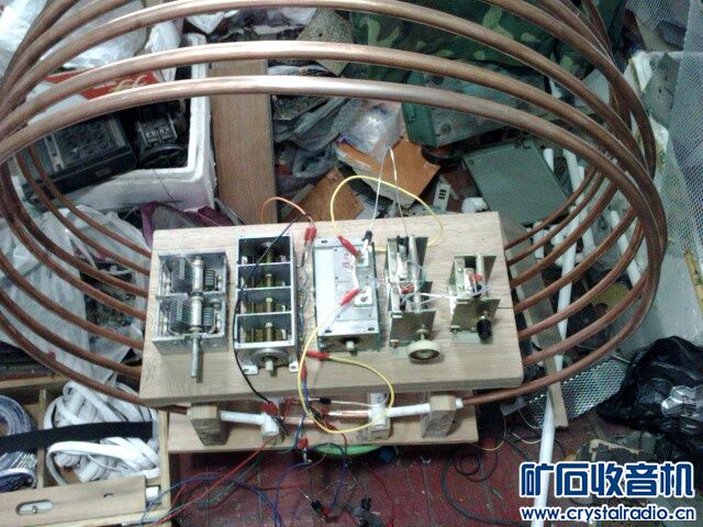

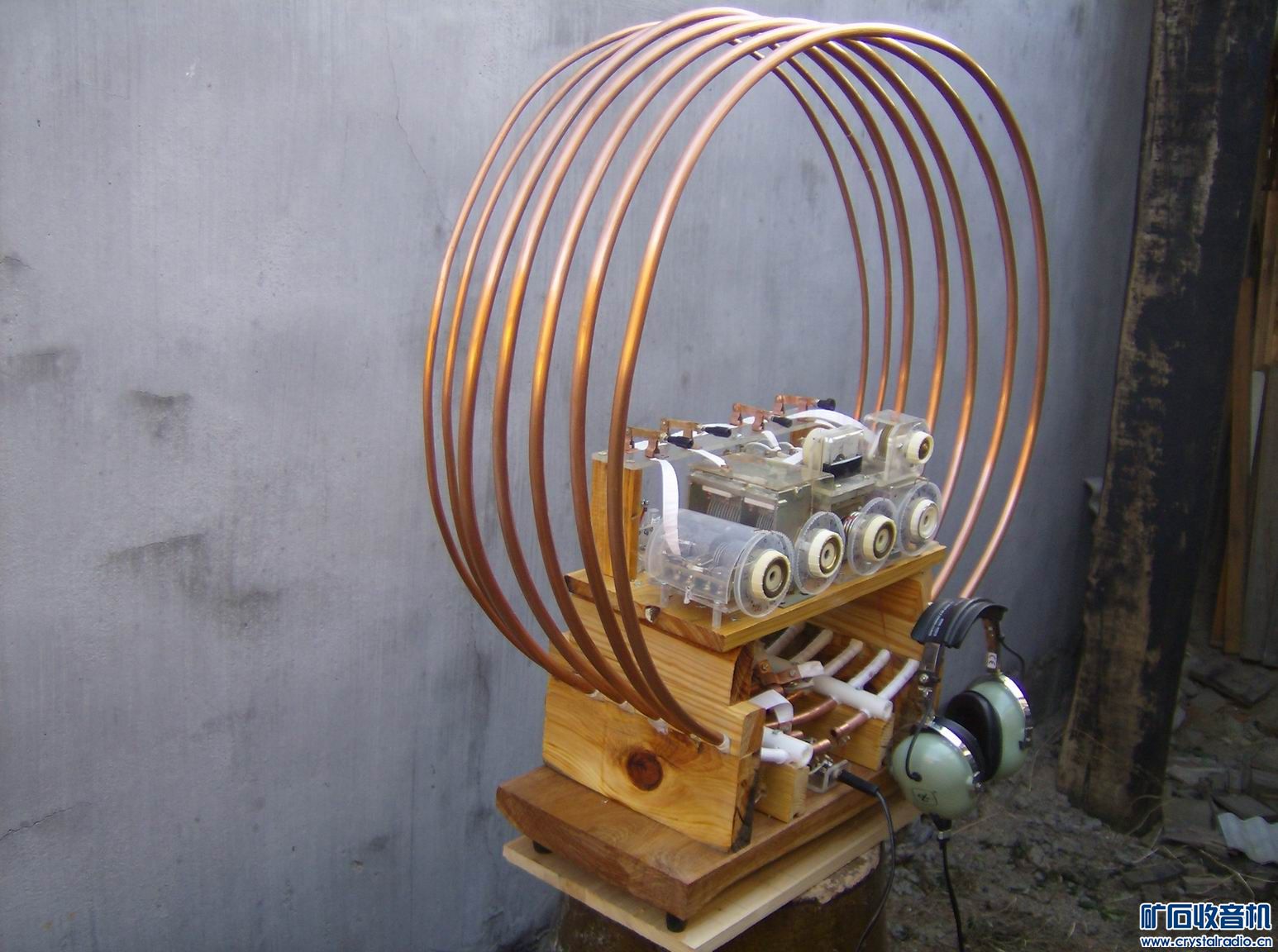

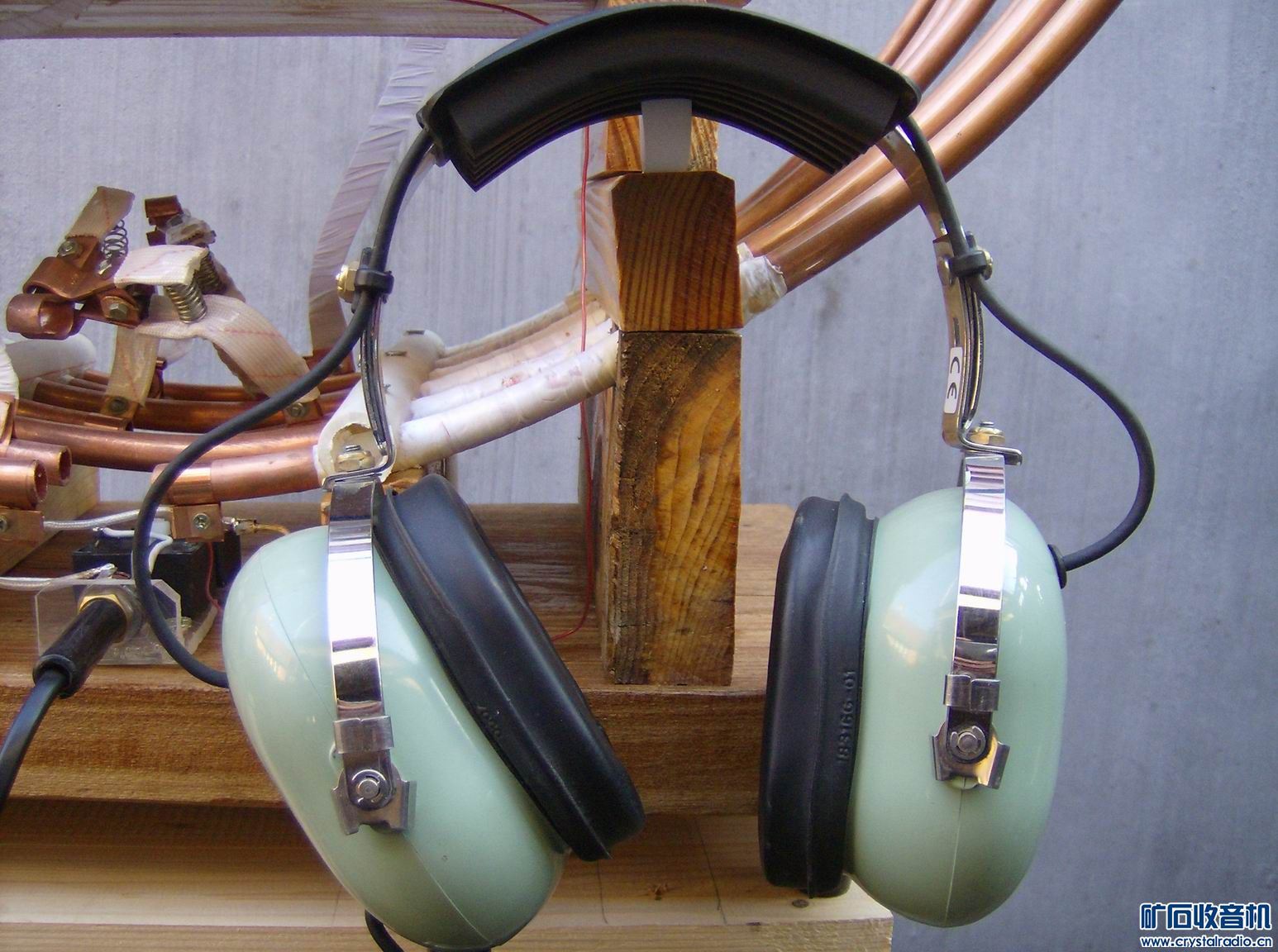

几圈紫铜管 ,几个空气可变,木头支架,3DK143-3DB检波,一付舌璜耳机,构成了一架不用电的中短波矿石收音机!频率覆盖范围大致0.53mhz——12mhz;
这是线路图

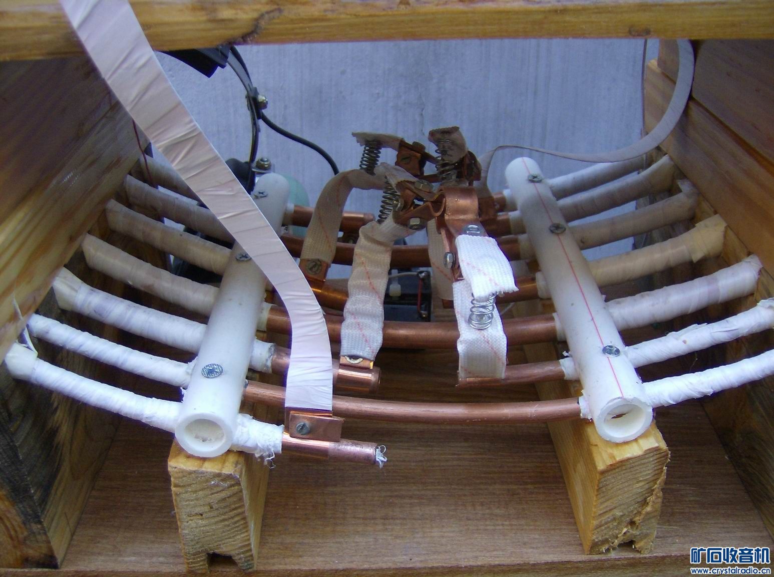

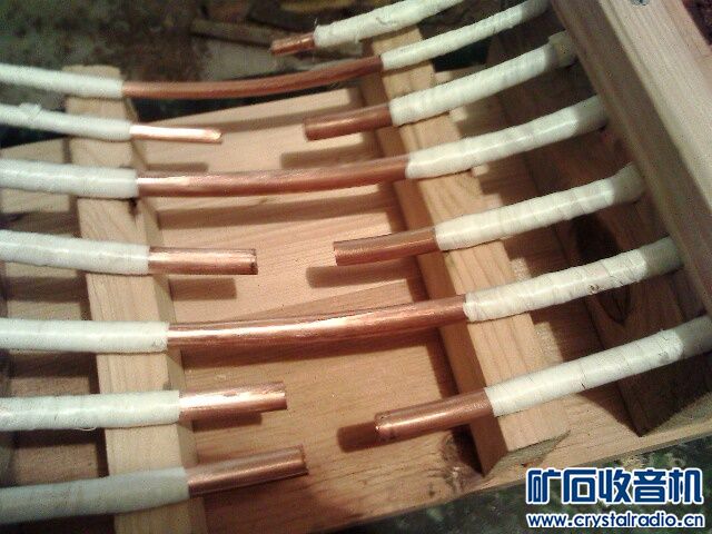

此机用了直径12mm的紫铜管10米;直径8mm的紫铜管4米;谐振线圈分成3组,每组2圈,大环直径650mm;3组线圈串联电感30.87uh用于收中波;3组串联电感3.78uh用于收短波;1圈为检波场管S极线圈;
4
4
木制支架
5
5

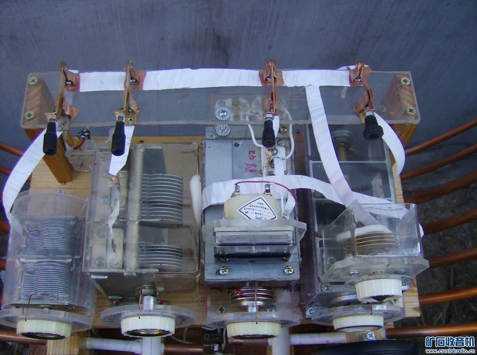

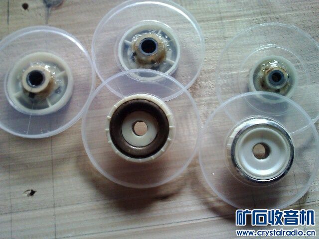

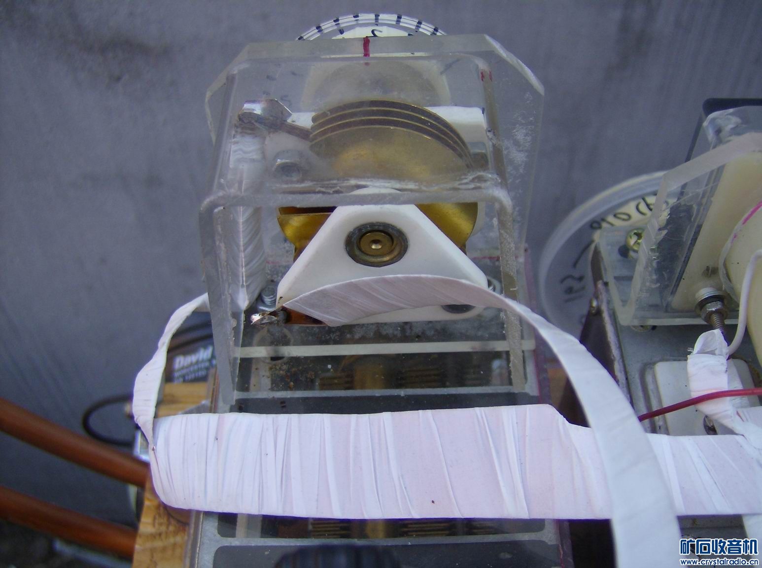

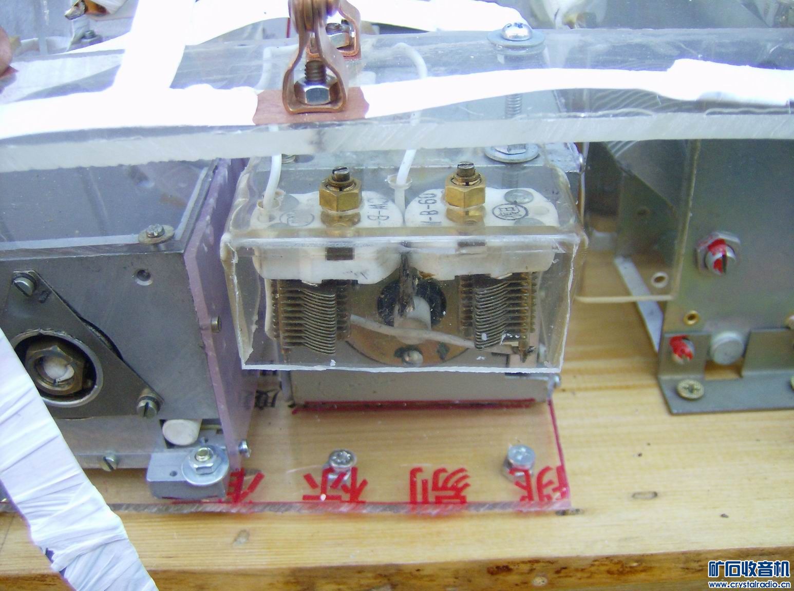

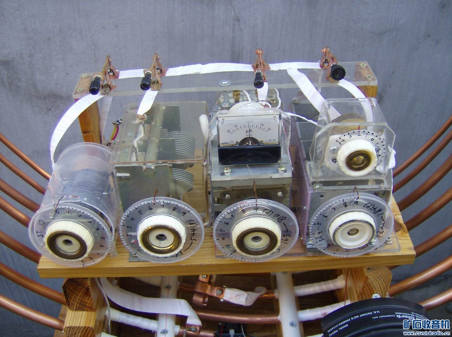

空气可变大大小小用了7个;C1磁柱四连25p--794p;C2宽片距2联37p--544p;C3军机222双联并了2只复旦小空联163p--810p;C4磁轴镀金4联42p--784p;微调 磁轴镀金6p--39p,

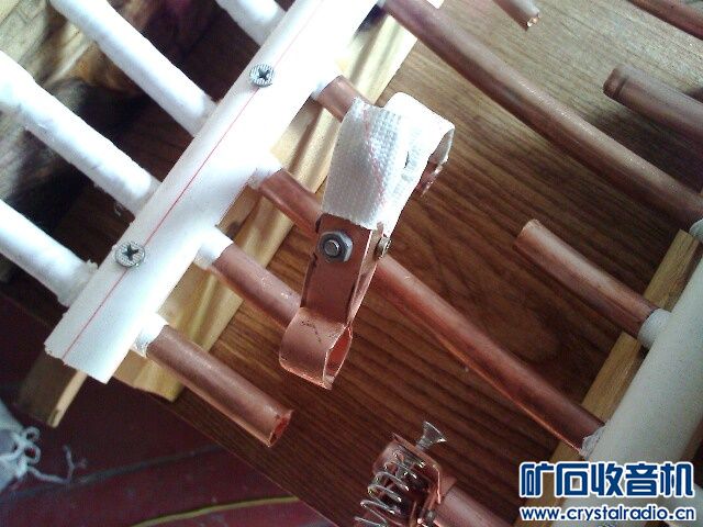

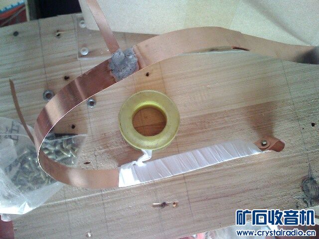

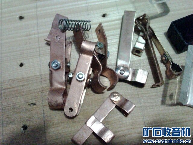

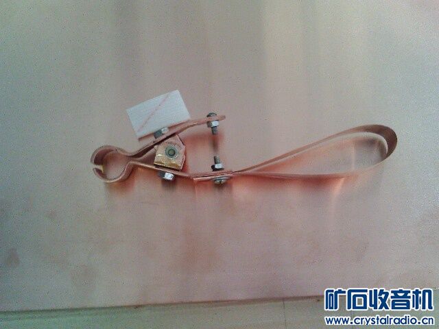

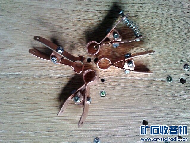

自制了紫铜夹子,紫铜开关,读盘,连接线用紫铜皮;

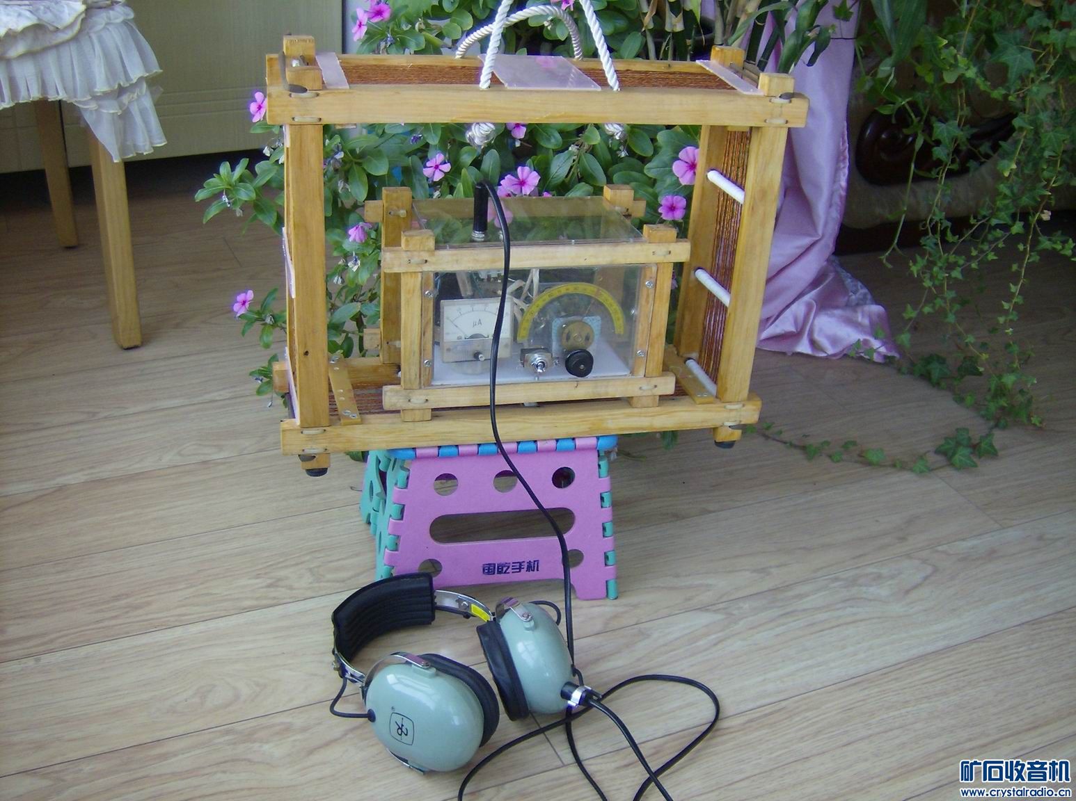

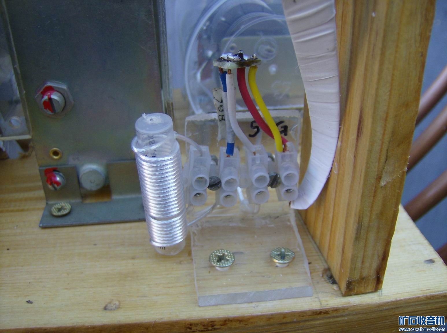

检波用3sk143--3DB,加了自制的FM扼流圈,耳机用 田737或sc2--300,

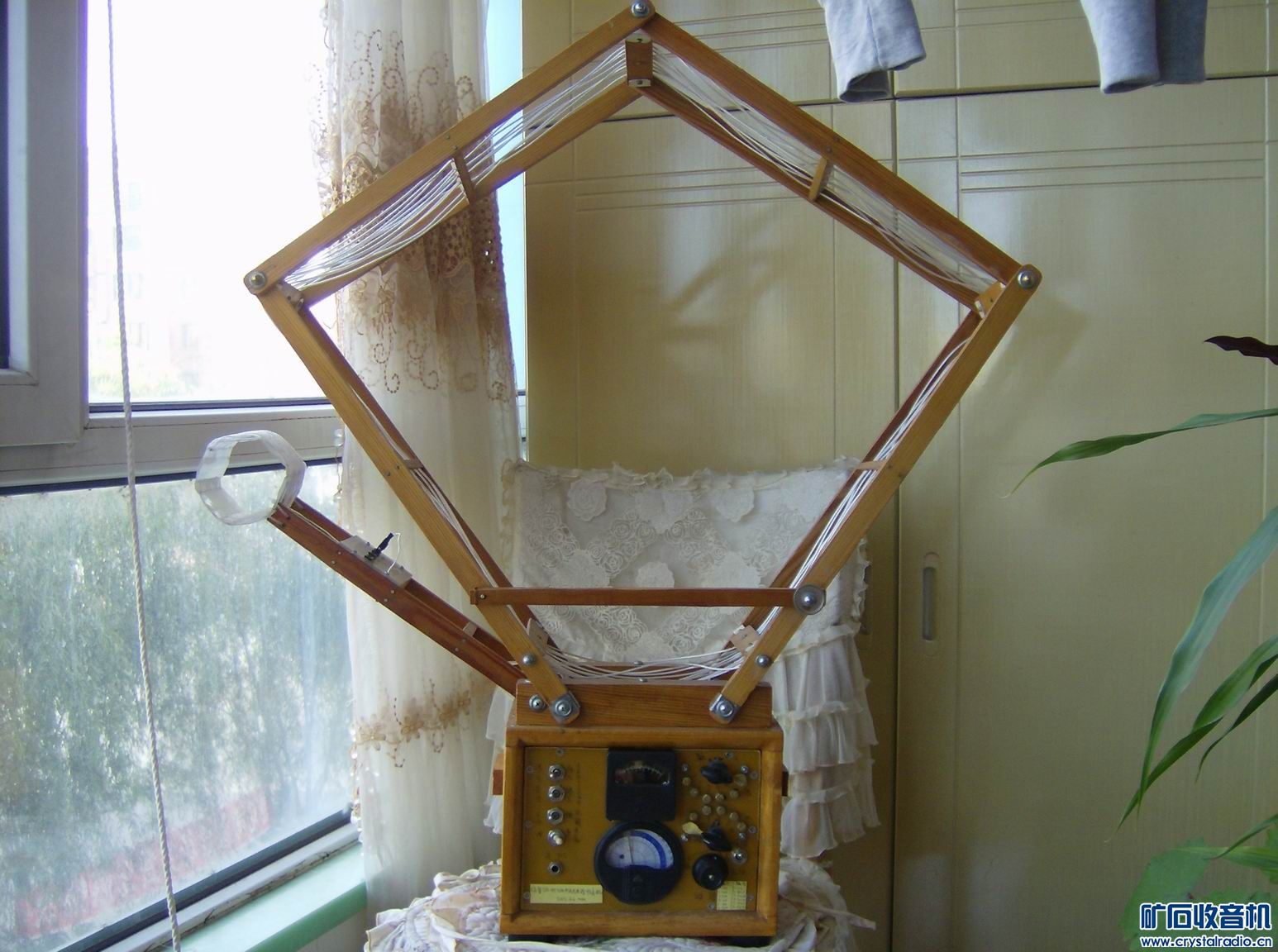

完成的矿机图

收听情况:晚上20:00--20:30分,在平房室内,耳机sc2--300x2,没有专业仪器,只是能分辨的就算做一个电台吧:中波由低到高,1 中国之声  3ua  ;2 日语  可分辨 ;3 日语 可分辨 ;4国语 可听清 ;5音乐 可分辨 ;6 佳木斯 2ua ;7国语 可分辨 ;8 辽宁台 0.5ua ;9 日语 可听清 ;10 日语 可分辨 ;11 朝语 可听清 ;12 国语 可听清 ;13 朝语 可听清 ;14 日语 可分辨 ;15 龙广台 6ua ;16 朝语 3ua;17 国语 可分辨 ;18 佳木斯经济台 2ua;19 日语 可分辨 ;
短波;白天信号很微弱,到了下午3点以后信号逐渐加强,信号有衰落不稳定,收到过 中国国际 朝鲜 NHK 很多外国话台 数据信号等;有时信号强时声音震耳电流可达10多薇安;

只有33uh 的线圈怎样配可变电容来收中波呢?是否把四个可变都并联呢?
