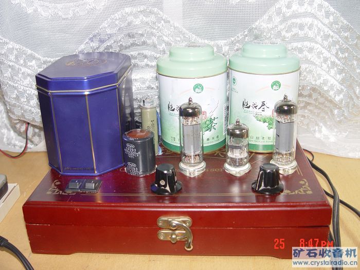

20090112_48aeb1964911a6f07b4f79DOI40cpCG6.gif 近日按此图制作一台6p15单端,屏压300V,阴极电阻用220欧,测阴极电压为9.4V,正常吗?调整阴极电阻为300欧,阴极电压10.5V,屏流应该36毫安左右,可以吗???听感没有什么太明显的变化!!

屏压300V正常,屏流正常,阴极电阻手册上给的是75欧,最好改一下阴极电阻使之与手册符合。阴极电压手册上没给,我也不知道。

找到参数
自命名国产电子管 6P15
类型:旁热式阴极五极管
主要用途:视频输出电压放大
(基本数据)
灯丝电压(Uf)=6.3V;
灯丝电流(If)=0.76A;
阳极电压(Ua)=300V;
阳极电流(Ia)=30±8mA;
第二栅极电压(Ug2)=150V;
第二栅极电流(Ig2)≤6.5mA;
阴极电阻(Ri)=75Ω;
跨导(S)≥12mA/V;
内阻(Ri)=100kΩ.
(极间电容)
输入电容(Cin)=13.5pF;
输出电容(Cout)=7pF;
过渡电容(Cag)≤0.07pF.
(极限运用数据)
最大灯丝电压(Ufmax)=7.0V;
最小灯丝电压(Ufmin)=5.7V;
最大阳极电压(Uamax)=330V;
最大第二栅极电压(Ug2max)=330V;
最大灯丝与阴极间电压(Ufkmax)±100V;
最大阳极耗散功率(Pamax)=12W;
最大第二栅极耗散功率(Pg2max)=1.5W;
最大阴极电流(Ikmax)=90mA;
最大第一栅极电阻(Rg1max)=1MΩ.

应该调整阴极电阻为270-300欧,
 楼主| 发表于 2009-2-25 21:12:09 | 显示全部楼层
耳朵贴到音箱也听不到交流声,音质感觉还可以。

个人感觉玩胆机就是玩个心情,有几个真正的“金耳朵”?所以我就喜欢废旧利用,茶盒的利用主要是考虑安全(防触电),所有的牛都是自己绕的,音质比我1700多元买的雅琴(MC-10L)推挽差不了多少(本人木耳朵,也没有高档音箱),音箱是无名的“红日”三分频 。最近想用收藏的20多只6N5P,按贾萍舟老师的推挽电路做一台推挽机,电源牛绕好了,输出牛的金沙片、骨架都准备好了,争取暑假完工
