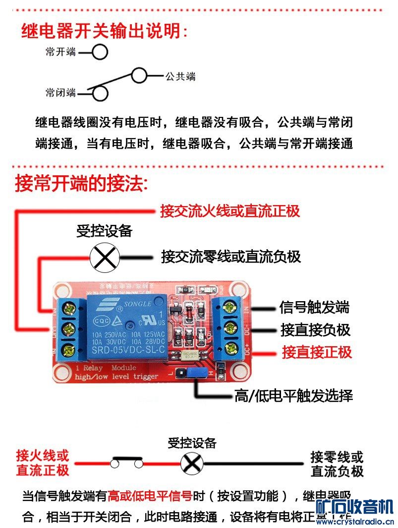

今天电路部分到了,心情好激动啊, 多发了一个激光头和一个散热器,一下午的时间接好了,测试一下,电机驱动板坏了一块,原有自己做的激光头由于电流大了被烧了(烧了激光头不是不亮!是聚焦刻不了东西)哎……悲惨啊给店家打电话然后给我补发的,态度很好,套件也很便宜加运费才130
注意:激光头亮光不要对着眼睛,看一下保准瞎一定要带防护眼镜(我自己做的3D眼镜的蓝片改的)
电路板  套装
我自己改的外壳,忘了发面包板了哎,用了个电源外壳
电路板接线图(图片来自淘宝:鲁班DIY )
继电器接法(图片来自淘宝:鲁班DIY )
现在只能烧穿纸片等等,因为Y轴的驱动板是坏的,还不能刻图案
