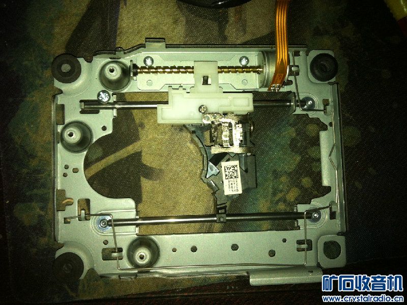

准备一个DVD光驱和DVD-R刻录机

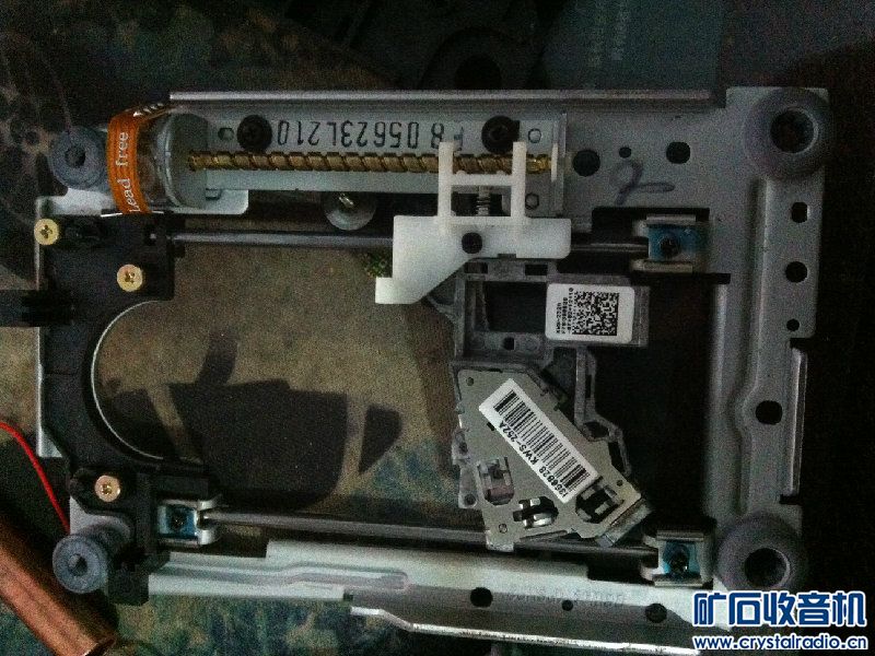

先开始拆DVD光驱(太耗时间这里就不说了)留下同步电机和滑轨套件,拆机光头时留下磁铁 。再拆DVD-R,剩下滑轨和激光头,其它附件先别仍等会说不定有用处
DVD-R
DVD-R
img_0701.jpg 拆激光头部分一定要小心,螺丝一颗不少的拆下,有两个发光二极管,拆的时候一定小心,我分离激光头是差不多琢磨了一个小时,就怕弄坏了,在红色激光二极管上的线路板处理干净

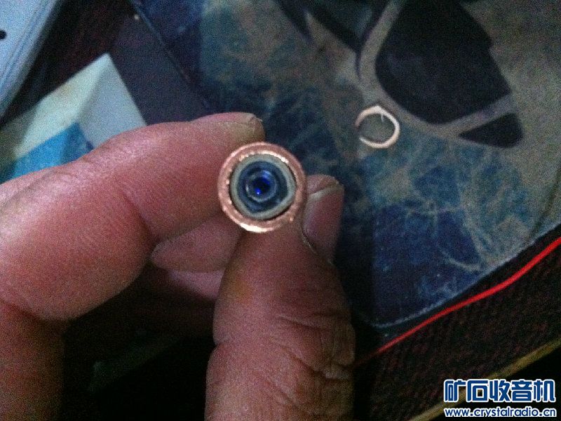

在激光头组件中还有一个重要的东西就是镜头这个镜头是和二极管紧挨着的!千万别扔了
镜头
镜头
可惜木拍图只有做好的激光头的图片这是激光二极管的正负
激光二极管的正负
激光二极管的正负
拆下的激光头焊接上正负排线用两节1.5V电池测试激光头是否损坏。我组装的激光组件,镜头,红色激光二极管,排线外壳用的是电脑CPU散热器的铜管,铜管切割的时候一定要切平,在铜管的外侧用的是比较粗的铜管套在一起的。没别的可以用好奢侈啊。。。心好痛,不过散热好点。

改造好的激光部分[attachimg]4164638[/attachimg]

DVD-R空激光头
DVD-R空激光头

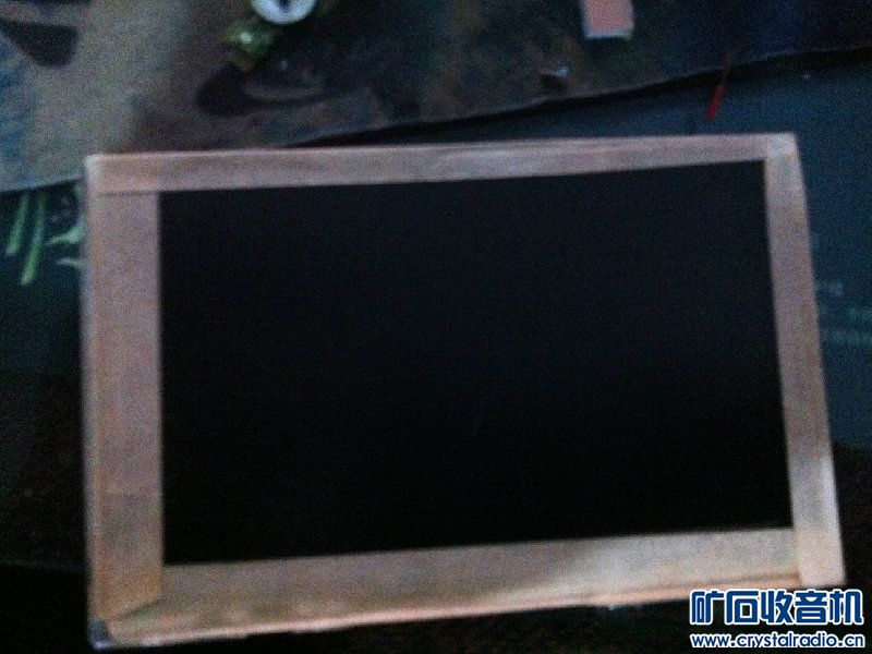

激光头部分加上一块平板,鼓捣了好多时候  找到了一块合适的小板子正好是4寸,坏的液晶屏,
带铁壳的,就是不好固定到激光头上,
带铁皮的屏幕
带铁皮的屏幕

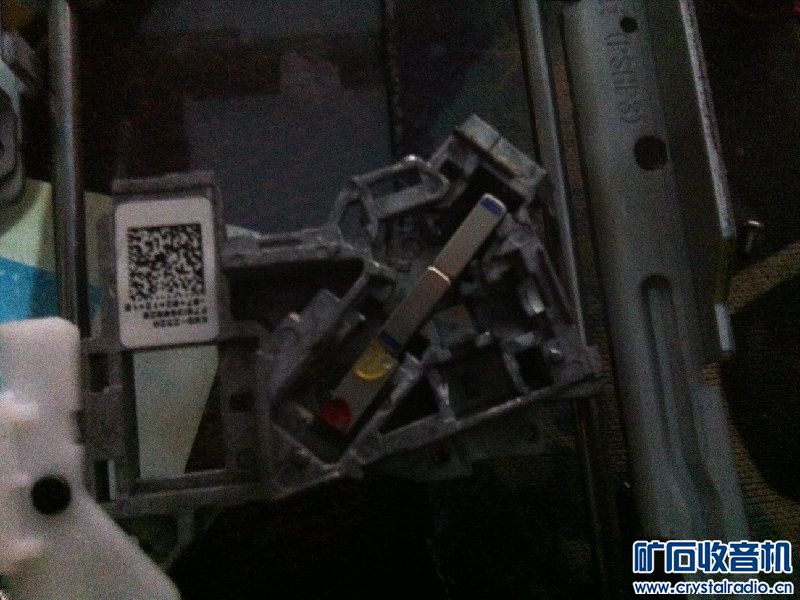

前面拆激光头拆除强力磁铁,现在有用处了,把三块磁铁放入激光头内部,
正好激光头背面有个扣板把磁铁扣好。
放入磁铁
放入磁铁
盖好扣板
盖好扣板

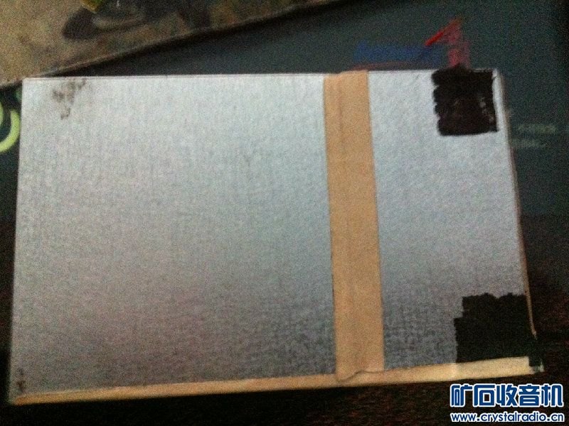

把带有铁板的屏幕放上去就强力的吸住,这样平台就做好了 ,安装完滑动是否有障碍

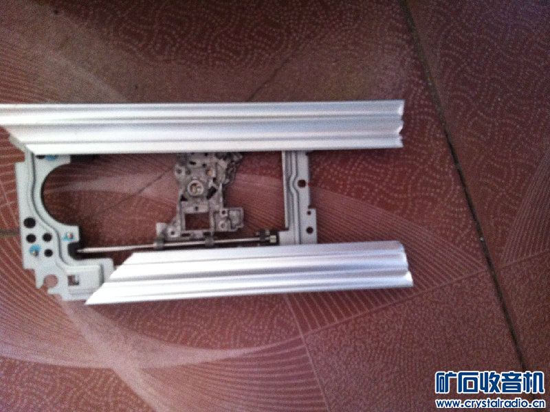

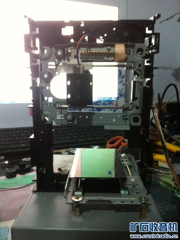

今天上午去市场买了90CM铝合金做机架,90CM怎么也得10多块,老板娘看我长得帅非得上电子称称一下,好吧!只花了5块大洋……赚大发了,回来直接裁断,工具有限直接手工。机架还是报废了,左找右找找到一个营业执照的外框是铝合金的,就它了直接安装上Y轴架子。整个机架附着在光驱的外壳上,现在基本成型了,就等主板了。线路部分还没弄。
5元大洋
5元大洋
Y轴架子半成品
Y轴架子半成品
X轴架子半成品
X轴架子半成品
组合起来之后
组合起来之后
明天继续更新。。。。

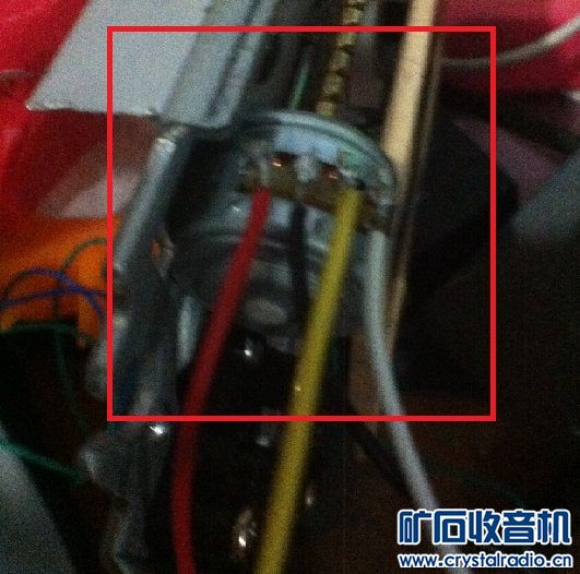

机架部分算是完成了 最后一步找x轴和Y轴的轴中心。Y轴是用螺丝固定在底座上(光驱的外壳)X轴是用AB胶粘上的,一定要找好中心,图片拍的有点歪,不过一定要是对角90度 IMG_0715.jpg 现在接同步电机线 电机接线顺序.jpg
 楼主| 发表于 2014-10-27 23:55:37 | 显示全部楼层
步进电机接线按照1234(A+A-B+B-)的顺序加长排线,或者把排线去掉直接焊接(此方法不建议,针脚有的附在塑料上容易断,断掉只剩一根铜丝,而且很短, 不要问我怎么知道的,我差点哭了)
步进电机接线
步进电机接线
这张图片就是我弄断之后改的跟打了绷带似得,用热缩管包上
步进电机接线
步进电机接线

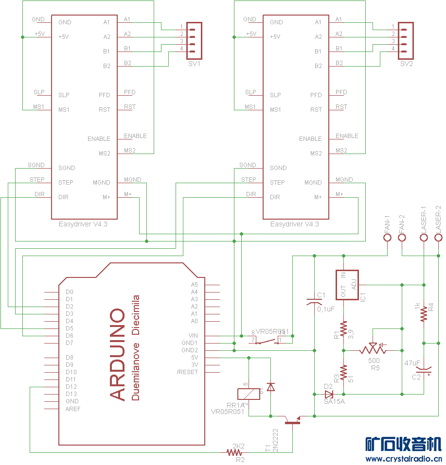

现在是凌晨1点,经过昨天的一天的改,终于全弄好了,换了机架,机架用的是光驱外壳,和内心的塑料板,XY轴调了好长时间,有的时候就卡住了,过不去,刻得时候都刻在了一起,下面看图吧,电路图我没画,直接从网上转过来的,刻得时候有点慢,下面有张我刻好了的,由于调的没那么精准,还有就是步进电机有点卡(我实在不会调了)

电路
电路

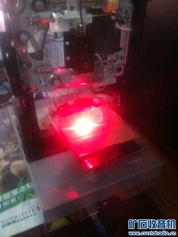

成品
成品
雕刻中
雕刻中
刻出来的字
刻出来的字
原理图
原理图

2.上面的雕刻文件太麻烦,我用的是上面图片中的软件,不要位图打印,因为烧的时间短,热量不够,刻不出来用刀路雕刻,导入NC文件,雕刻速度最快选择50再快就有断点了(如果激光头功率大可以试一下再高的速度)
