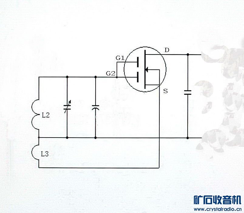

据您了解,ALD110800能不能工作在短波范围,就按下面这图。
发表于 2014-10-31 12:27:04 | 显示全部楼层
ALD110800高频特性不好,远不如3DQ,做短波效果不会好。
