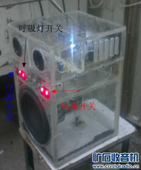

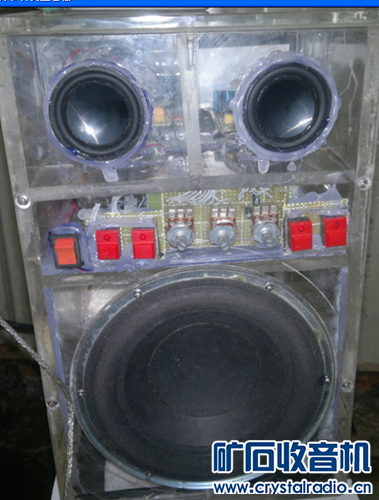

     刚做了个功放,发来献丑一下。先说不足:
     左右声道喇叭功率小了,以前一直用的二阶反相低通,所以用了10K电阻衰减,现在经1K分频后,直接进功放,后来试听才发         现喇叭承受不住,所以,现在左右声道最多只能开到一半.无语中。 ,但是分离度确实不错。喇叭是4欧4瓦的。

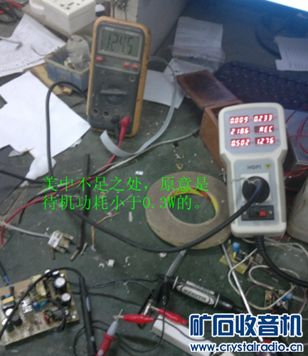

      再说一下非不足,但是也不是很满意的地方:
1.电源空载待机功耗达到0.5W。但是也可以接受了。
2.手工简直没法看,但是有进步。也不盼着一步登天,基本也算满意了。

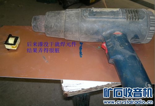

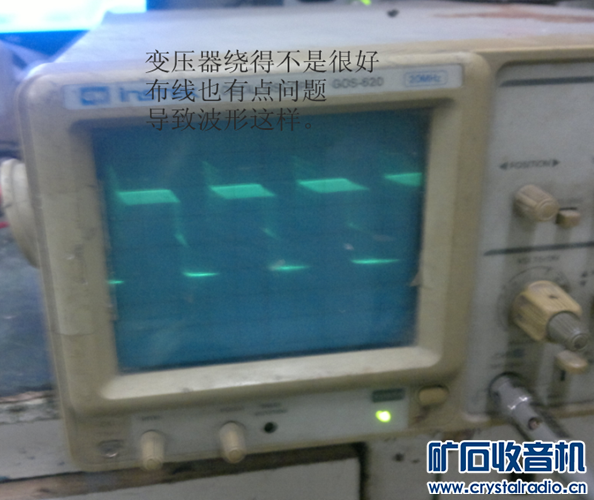

3.变压器绕的不是很好,而且弄的很脏。漆把桌子上的灰尘全粘上去了。布线也有点问题,但是不影响正常工作,
       满意的地方:

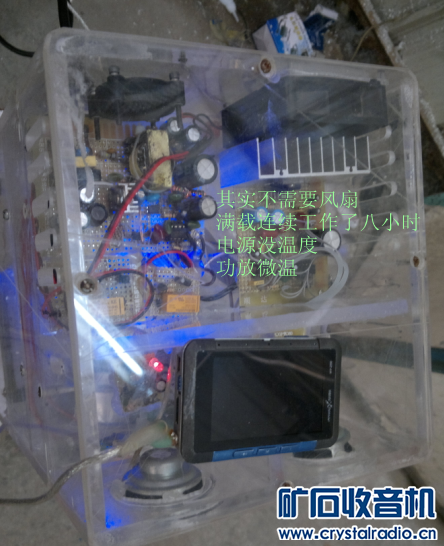

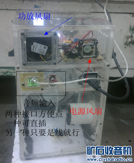

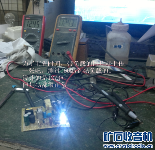

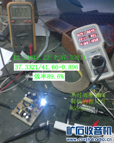

1.电源转换效率超出设计本意。功率也超了,主要是余量留的大,原本设计是按12V3A设计的,但是能达到4A也没什么问题。4A以上没试,怕损坏开关管。
2.分离度不错。
3.基本没有浪涌电流,本来要加延时电路的,后来多次反复开关机,发现没有“嘭”的一声,就不需要了,喇叭保护就更加不需要了,左右声道有输出电容,重低音BTL兴许需要,但是IC本身具备保护的,所以也没加。

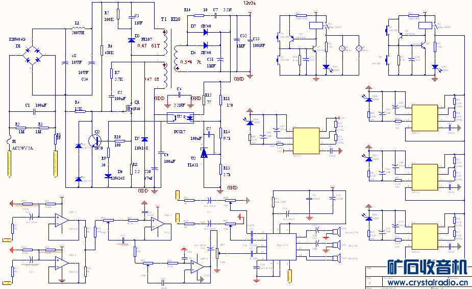

     另截止频率66~126HZ。电位器在中间位置时截止频率最低。这是从shiuyipyuen版主的帖子里改版得来的。
    关于IC的其他参数,有兴趣的可以去百度TDA7379就是。
     本人实在不会录音,实际效果远强于录音效果,因此,还特意换设备拍摄。将就听下。
条件有限
条件有限

    低音部分是参照shiuyipyuen版主的帖子里电路改版的。http://www.crystalradio.cn/thread-577758-1-1.html
    不要高通和其他部分,只留了低通部分,另外当时我算错了,其实shiuyipyuen版主的电路低通截止频率为227HZ~ 437HZ,我改了截止频率。就成现在的这样了。
