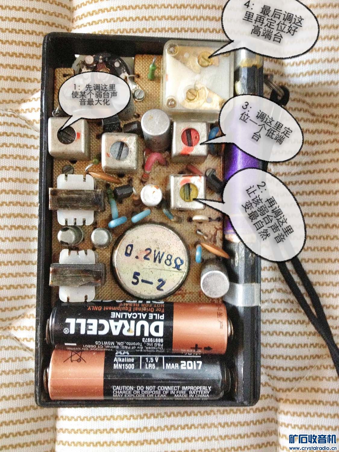

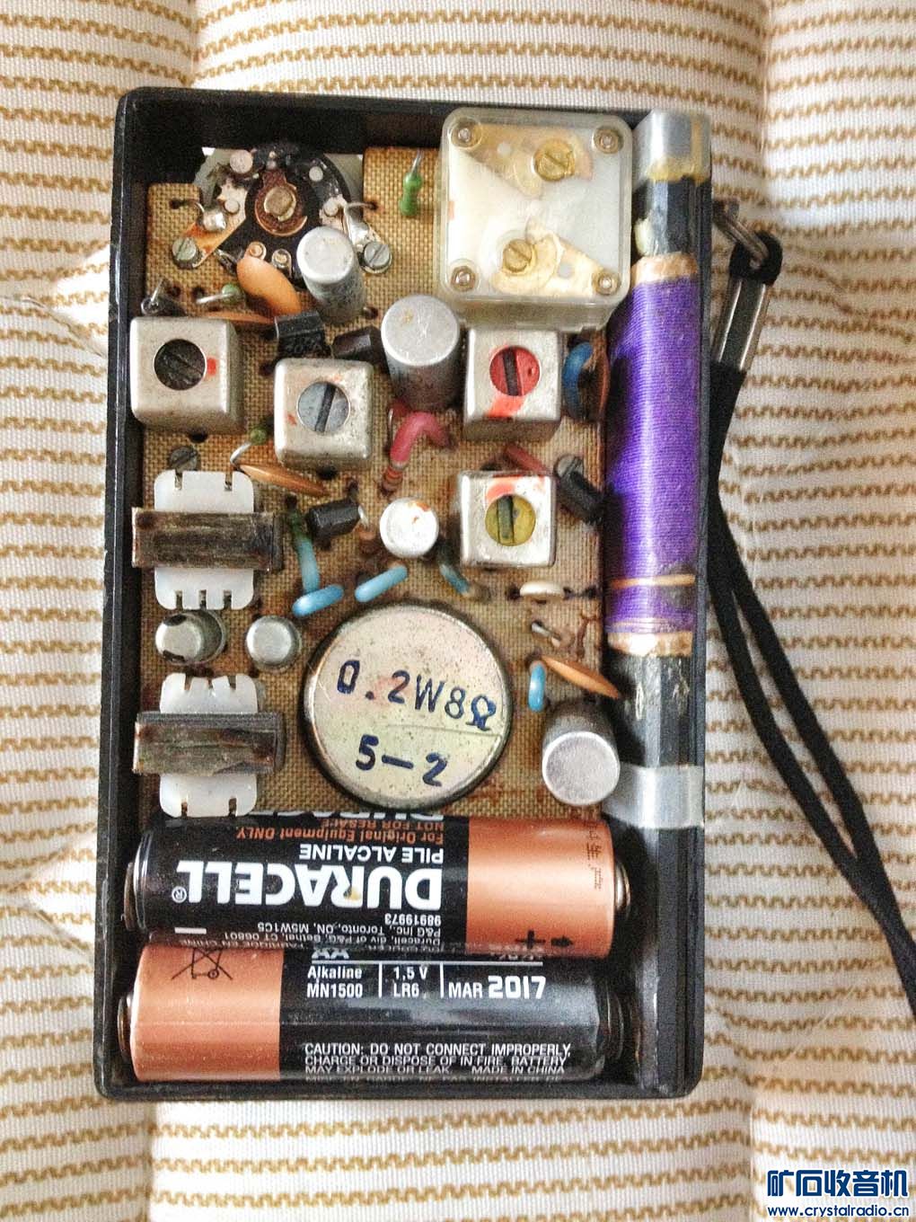

(新手帖不知会不会发错版块)都怪好奇心强,手上没专业仪器,知识又严重缺乏,把一台晶体管袖珍机调得只剩下“中国之声”了……因有点感情呢,特请教各位前辈看看如何能医它了……

楼主收音机不错!还是大磁棒的。不是能收一个台吗?你先调3个中周,从后往前调,把声音调到最大,中频就基本搞定。再对好刻度盘,调振荡线圈和双联上振荡联微调电容。再调灵敏度,调磁棒线圈位置和双联上输入回路联微调电容,把声音调大,最后在微调一下中频,就OK了!

在频率低端收一个台,调天线线圈,使声音最大,关到最小音量,调3个中周,使每一个都声音最大,这时,不要调中周了。看一下频率覆盖,合适就收一个高端电台,调一下天线线圈的微调电容。再在频率低端收一个台,调天线线圈,直到两端都好就行了。

先找一台正常的机子听下这1上台,在哪个频率上。 或是问下本地坛友,或是网上查。 这个机子不用调度盘,因为没有拉线。
因为现有能听到台,说明后面3个 中周差的不是太多。 我的方法是先校对频率范围,在调整后面3个中周。
先把度盘调到正常的频率上,如 am720 乡村之声(北京) 在调整 红色的 本振线圈,使用这时正好能收到这个台。
然后就是 3 点统调了。 低端一般不用调, 主要是高端麻烦点。

我只夸赞楼主的收音机设计的好:
1、磁棒最长  再也不能长了,再长壳子就裂了。
2、三个中频变压器,中、大机型才采用的,一般袖珍都是2个。
3、喇叭内磁小圆,留出空间让给电路板,缩小了总面积
4、薄膜双联带2个小电容,更加紧凑。
5、种种迹象表明,你这个收音机设计在八十年代初期。
其他坛友补充,更正。
发表于 2014-10-21 12:32:26 来自手机 | 显示全部楼层
6、使用了输入、输出变压器,收音机输出功率大些,而不像一般的袖珍机用otl电路,otl在3v电压下功率小的可怜!
