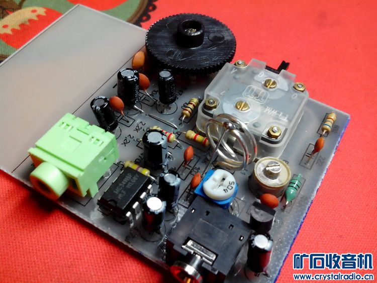

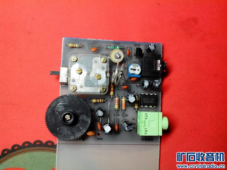

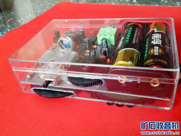

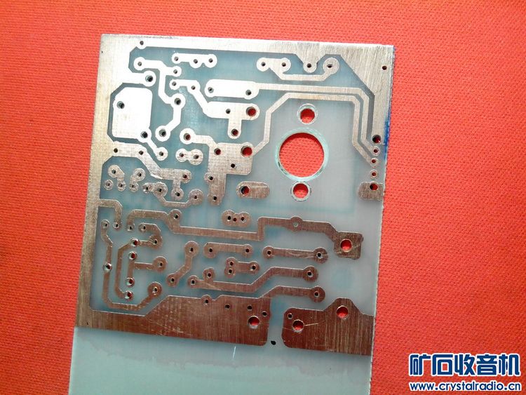

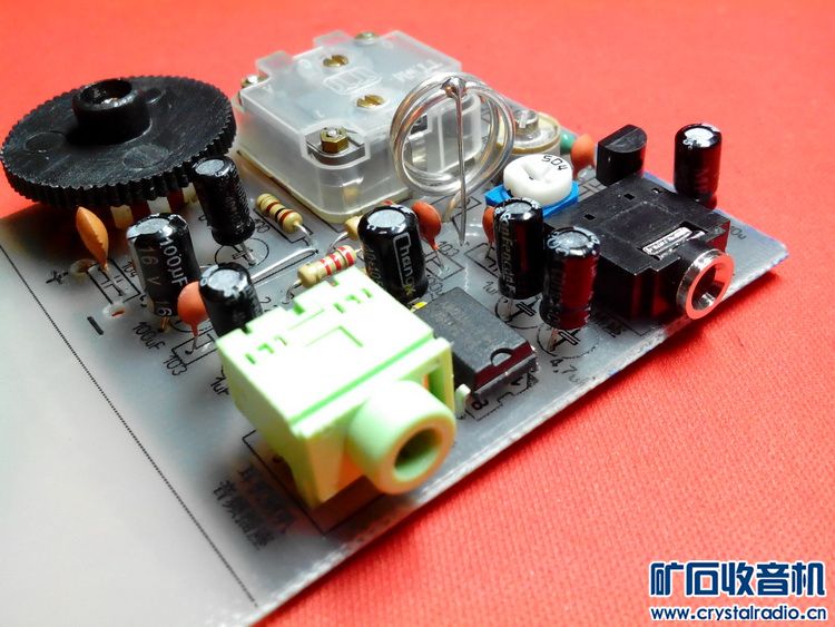

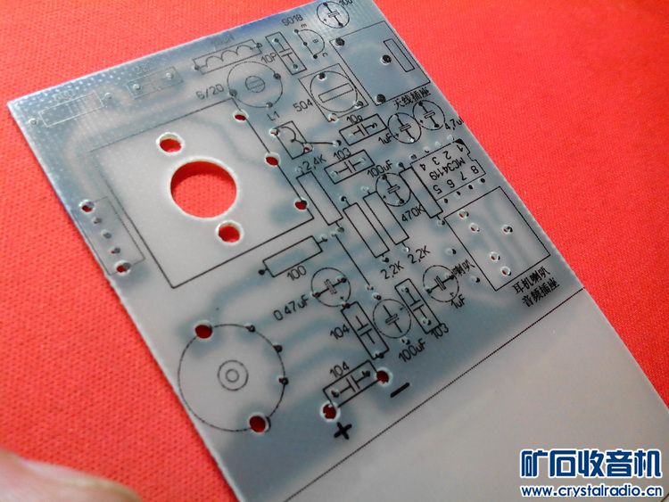

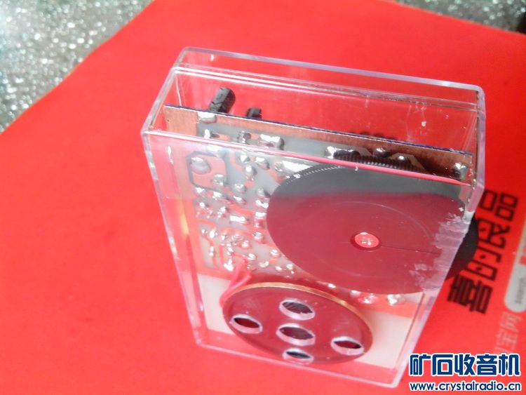

设计简介:
      根据超再生电路对于调频和调幅信号都具备检波的特点,用开关改变调谐输入回路的谐振电容器即可把普通超再生电路设置两个波段:普通调频段87—108MHz,航空调幅频段110—140MHz,使其简易的电路得到不简易的使用效果。此机增加了运放集成电路MC34119、插拔式拉杆天线、扬声器、音频输出插口和音量调节电路,从而大大的提高了使用性能和可玩性。其运放MC34119电压适应性广,从2V至12V都能正常工作,在3V时其输出功率可达200Mw;拉杆天线可进一步提高整机的灵敏度;机内采用直径为40mm的扬声器放音,免去了常规超再生使用耳机的烦恼,;为了适应使用环境和使用者的需要,此机设置了功放输出插座,可直接从功放输出插座插入外接大口径喇叭,使音色更加纯正清晰;由于运放MC34119的输出阻抗有很宽的适应性,在8欧至1500欧都有很亮色的音频输出,所以功放输出插座也可以直接插入任何阻抗的单或双声道的耳机进行收听,此时可用电位器来控制音量大小。
调整说明:
       此电路只有高频部分需要简单的调整,功放无需调整。
       1、R1为超再生电流调整,调整该微调电阻,使其灵敏度和声音为最佳。
       2、调整C4(6/20P)微调电容器使航空频段覆盖正确,调整C3(双联可变上的右边微调电容)使FM频段覆盖正确。
       视频资料等制作完后再与补充
补充内容 (2014-10-18 17:22):
视频连接:http://v.youku.com/v_show/id_XODA1ODQ3MTI0.html
补充内容 (2014-10-18 19:56):
上面的覆盖调整说明有错,现给予更正:  2、调整C4(6/20P)微调电容器使FM频段覆盖正确,调整C3(双联可变上的右边微调电容)使航空频段覆盖正确。但两只微调会有相互牵扯,需要反复微调几次。

苏老师借贴问下,这个38KHZ的中周怎么做?要什么参数?你那里能做不?
 楼主| 发表于 2014-10-18 13:46:32 | 显示全部楼层
这个是音频解码中周,我没有这样低频的扫频仪就无法检测,所以我  暂时还做不出来。

象这样的作品很不适合一般DIY爱好者制作, 没有专业的设备是很难做到的, 需要一大堆零件,  还要插一个什么天线插头, 很不方便. 收听航空?那也是毫无意义的事情. 也不知是否合法?
 楼主| 发表于 2014-10-19 11:09:15 | 显示全部楼层
vsghk 发表于 2014-10-18 21:28
象这样的作品很不适合一般DIY爱好者制作, 没有专业的设备是很难做到的, 需要一大堆零件,  还要插一个什么天 ...
我也是很一般的DIY爱好者,做这个东东也没有采用专业的设备来检测,元件就是那么20来个,天线不插也可以用,市场上有德生专业厂家生产的航空频段收音机,你看是否合法?
