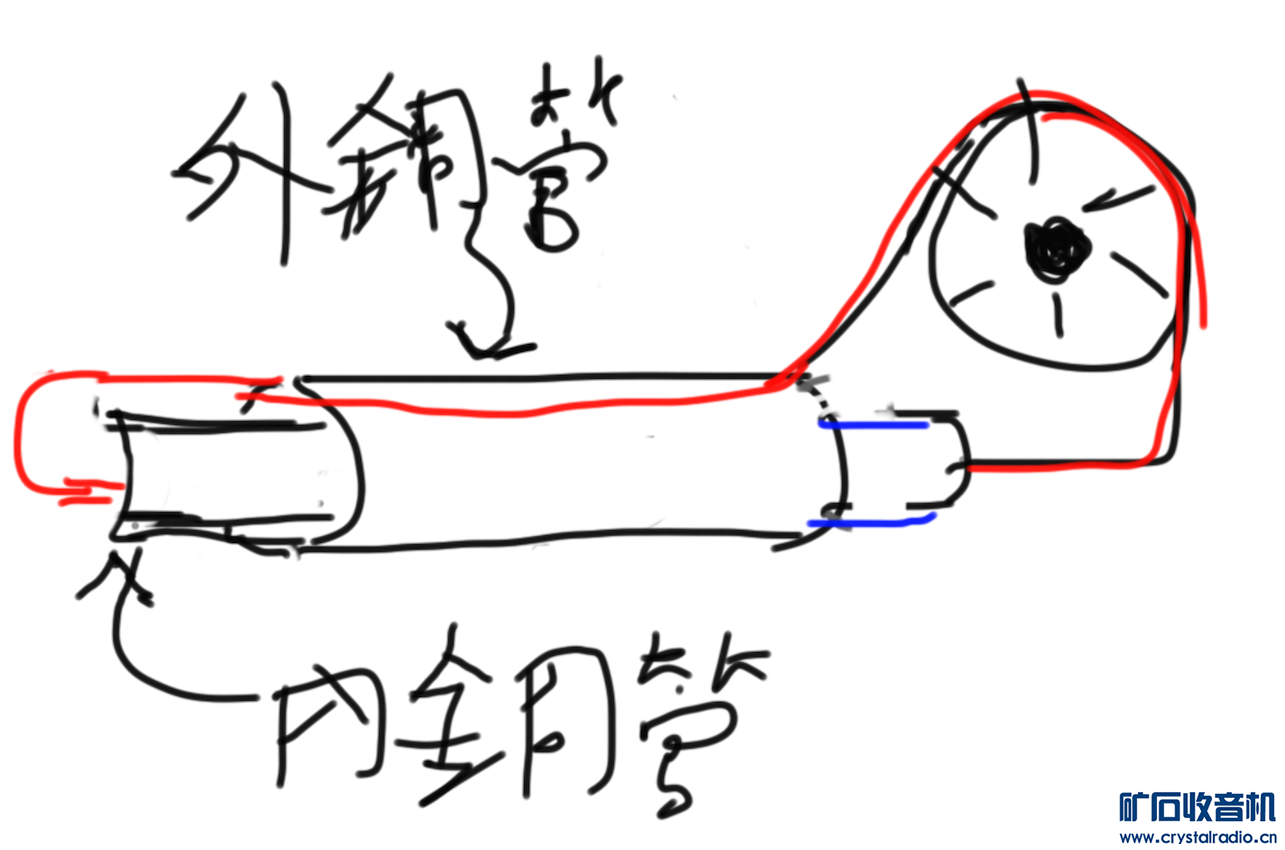

紫铜管做的推拉式可变电容——19p/279p

发表于 2014-10-19 12:49:58 | 显示全部楼层
请问这铜管是硬的吗?(不可掘曲)

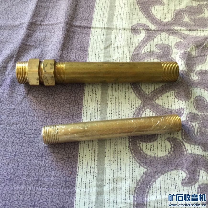

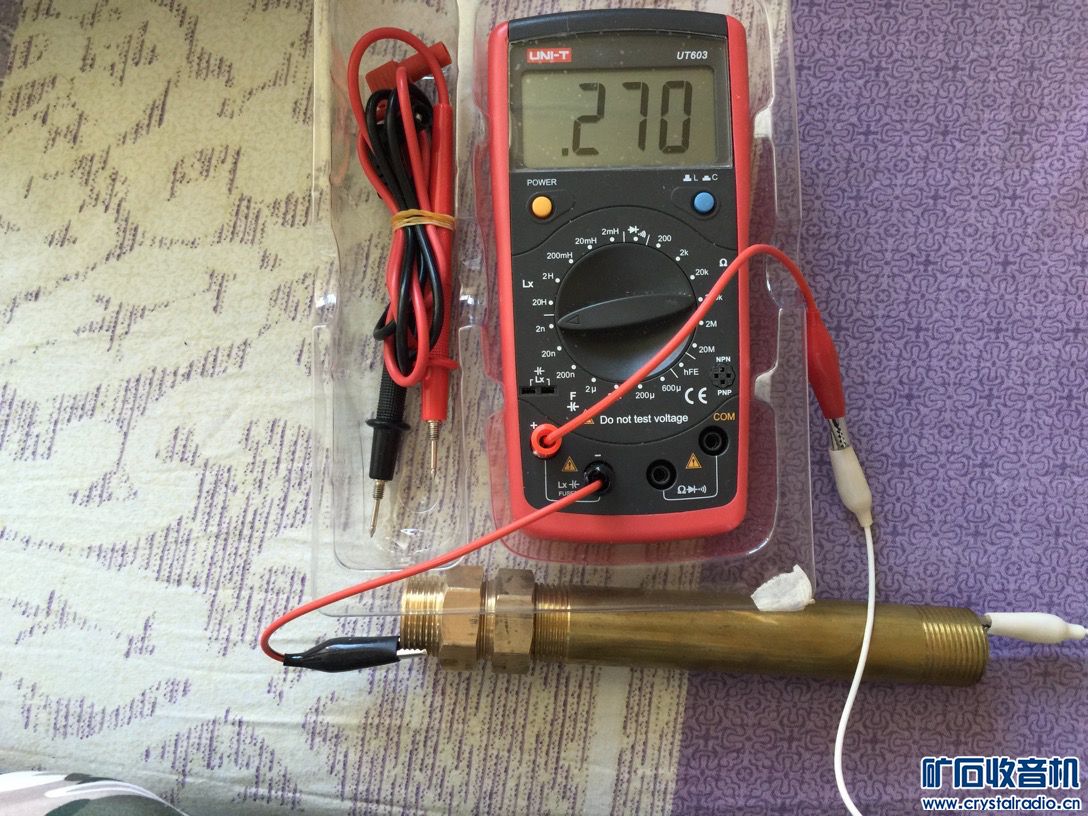

发表于 2014-10-19 15:14:59 | 显示全部楼层
弄了两根硬的铜管长150, 粗25 和20 毫米. 套在一起最大电容量270pf

 楼主| 发表于 2014-10-19 15:35:17 | 显示全部楼层
cheungbx 发表于 2014-10-19 12:49
请问这铜管是硬的吗?(不可掘曲)
我的是空调用紫铜管,软的。
 楼主| 发表于 2014-10-19 15:37:11 | 显示全部楼层
铜管可变电容很容易,就是调节机构要麻烦些。
发表于 2014-10-19 17:26:52 来自手机 | 显示全部楼层
这样成吗?来自: iPhone客户端
发表于 2014-10-19 17:30:21 来自手机 | 显示全部楼层
在街上一直发不了图。遲些再发来自: iPhone客户端
发表于 2014-10-19 22:45:37 | 显示全部楼层
