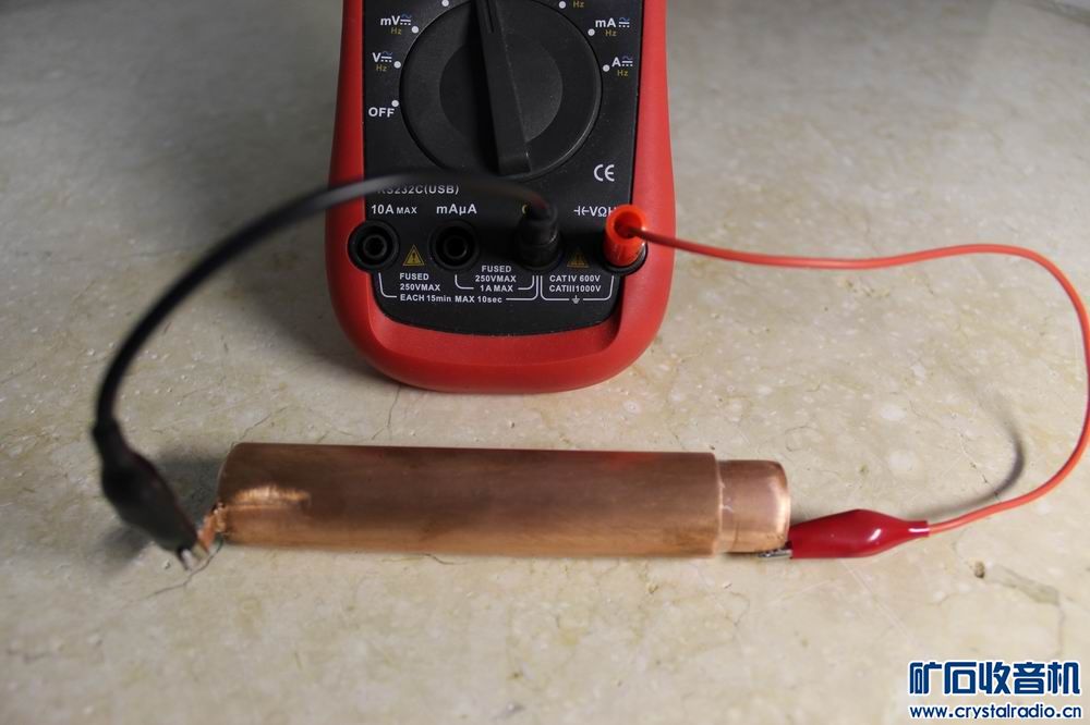

受坛友“cheungbx”帖子“用銅管做FM矿机”的启发,找了几段紫铜管,做了个纯铜可变电容玩儿玩儿。
材料:紫铜管
1#(内管),外径16mm,内径12.4mm,长度100mm;
2#(中管),外径19mm,内径17.4mm,长度115mm;
3#(外管),外径22mm,内径20mm,长度100mm。
组装:内、外管连接作为定片(叫法不一定准确),中管作为动片。内管、中管分别用聚四氟带包裹,再用热缩膜封闭,起到绝缘作用。

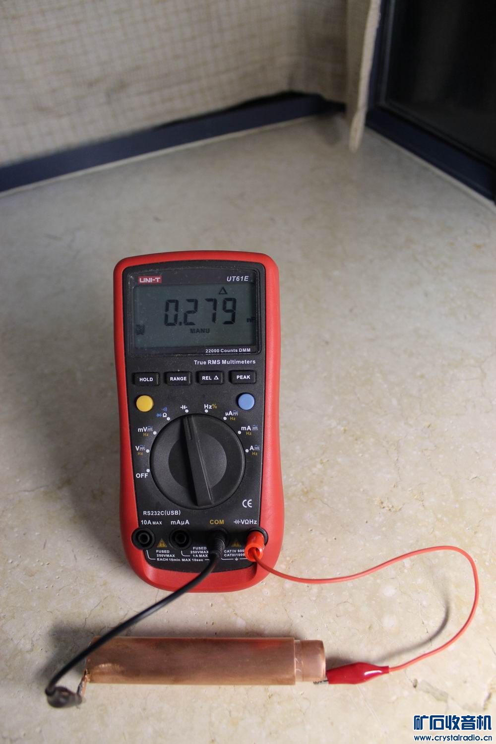

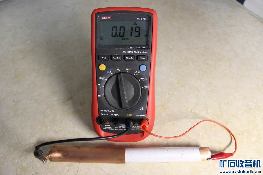

效果:最大电容量为(全部推进):279p,最小电容量(全部拉出):19p。
特点:1、电容量变化与行程线性关系,2、动片上固定指针就是调谐指示,结构简单。
改进:实际应用时,动片上要固定一个齿条,通过旋钮+齿轮调容量。
看图吧
三根铜管
三根铜管
内、中管包聚四氟代
内、中管包聚四氟代
包热缩膜
包热缩膜
内、外管连接
内、外管连接
组合
组合
组合后底部
组合后底部
测量电容量
测量电容量
最大电容量为(全部推进):279p
最大电容量为(全部推进):279p
最小电容量(全部拉出):19p
最小电容量(全部拉出):19p
