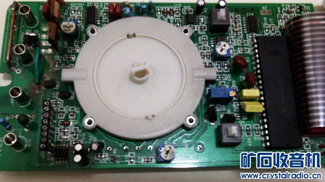

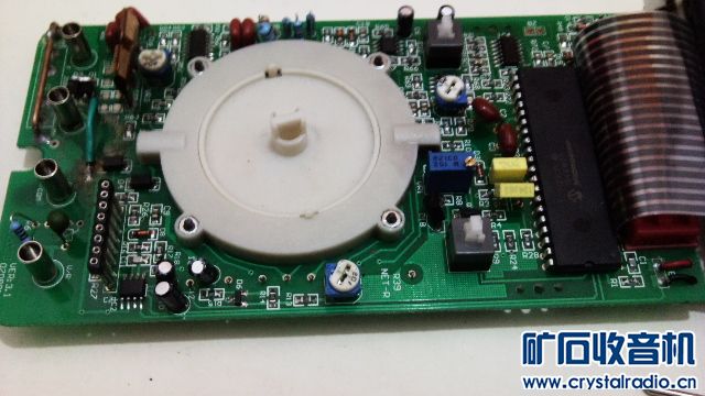

错把数字万用表型号为DT930F+,200UA档测量220V交流电压,表坏了,有个贴片二极管坏了,已换,保险忆换,线路铜皮断用导线连接,现在还是不行,电阻档每个档有,只有数字1,测量没显示,电阻档有数字显示,很快就变成1。还有小的数字20 200 200出现,每有图,不知道如何下手,IC7129,23角对24角电压9V左右,24角对COM是9V左右,看来是没就了。

这表型号是DT930F+,奥制,和其它的型号DT930F+内部不一样显示屏上面没有按钮

看来7129挂掉了。
发表于 2014-10-16 21:02:18 |
这个7129没装插座,换IC还是个不小的麻烦!

正常情况下,ICL7129的24脚(V+)对COM脚典型值是3.2V。现在是9v,可以断定7129已毁。

内部还有二个超小型的帖片IC324,有是有,不过都比这个大

7129确定坏了好换,不要用热风枪,直接用剪指甲刀把腿全剪了,然后一个一个拆。想一起卸下了可有难度。
