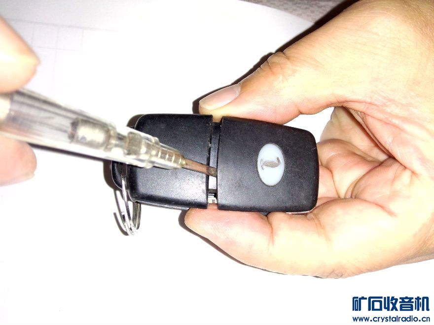

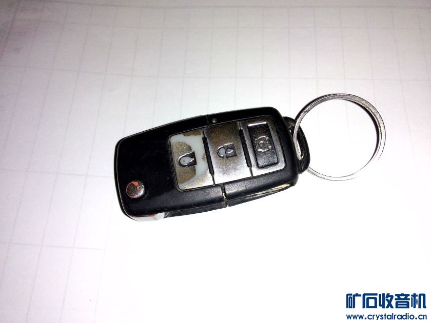

车用了几年了,钥匙渐渐的不灵了,问 4 S ,他要几十元 !?那我还是自己换了 买来两个 2016 。
平时,有时弄一下车,不习惯拍照片,这次有人在边上就顺便拍了。
 楼主| 发表于 2014-10-9 22:04:12 | 显示全部楼层

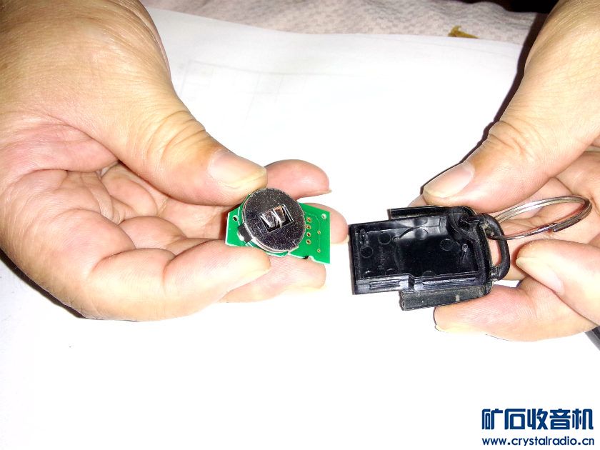

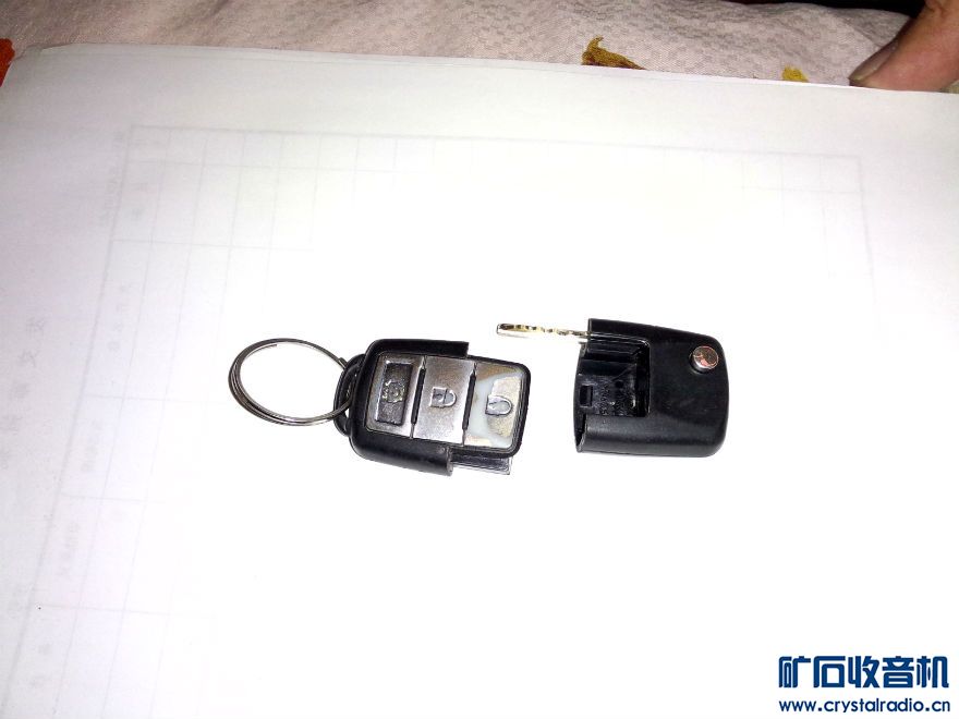

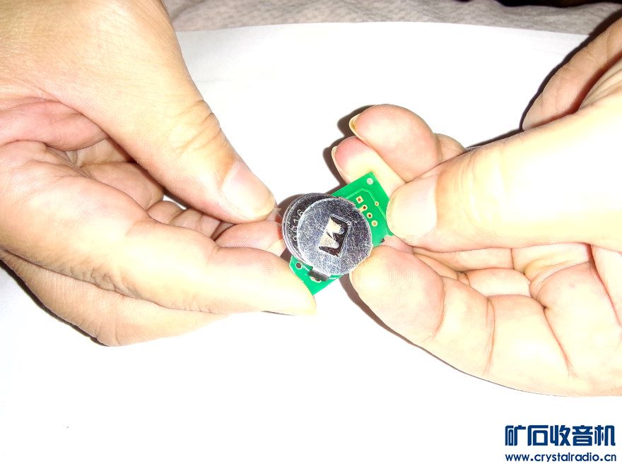

换电池比较简单,看图就会了,。。。
给大家动手,提供一个比较。
顺着看图,是拆开的过程,倒着看回去,就是安装的过程 。
只是拿出电池时,慢一点,看清电池的正负极 !

拆装小事,有些换电池后要重新对码。

这个遥控器外观和我的一模一样,我的遥控距离太短,原来装两个电池自己改了装上去三个2016电池,很好用。

最讨厌那种换新电池,电瓶以后需要重新对码的车子,尤其是所谓德系,收音机密码,钥匙密码。。。。。。断送了一切自己动手的可能性。
