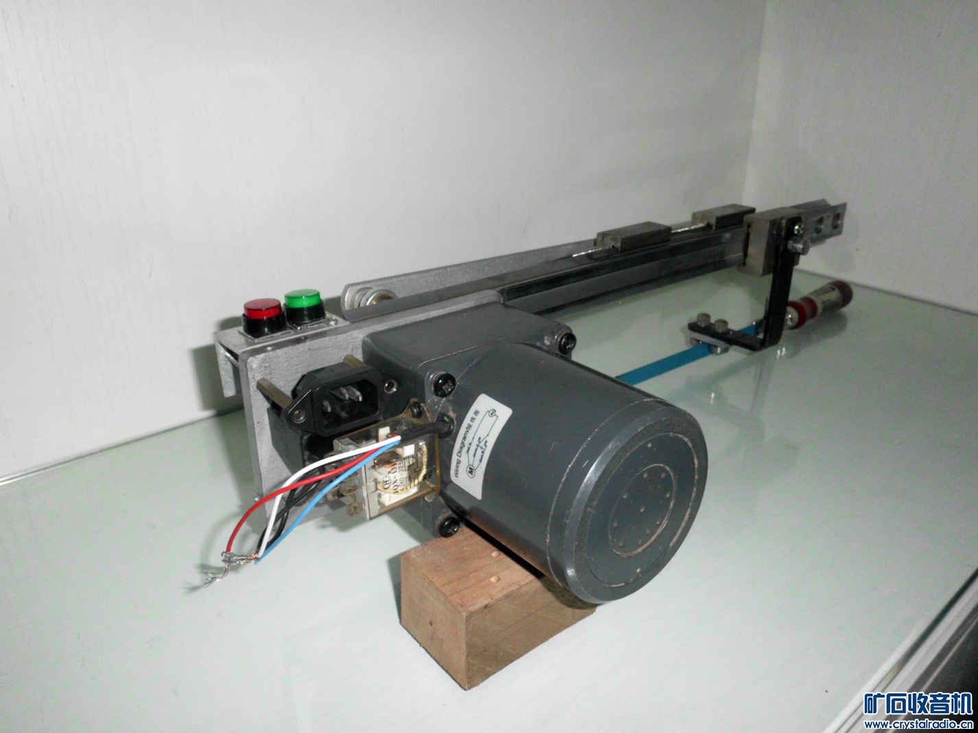

 楼主| 发表于 2014-10-8 18:37:30 | 显示全部楼层
组装一起 IMG_1189.JPG ,图示:

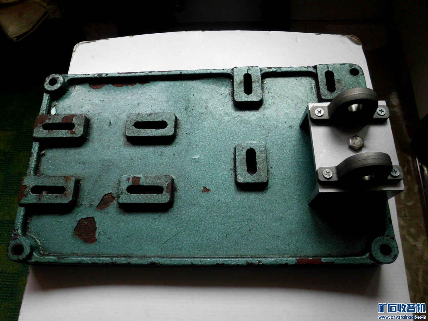

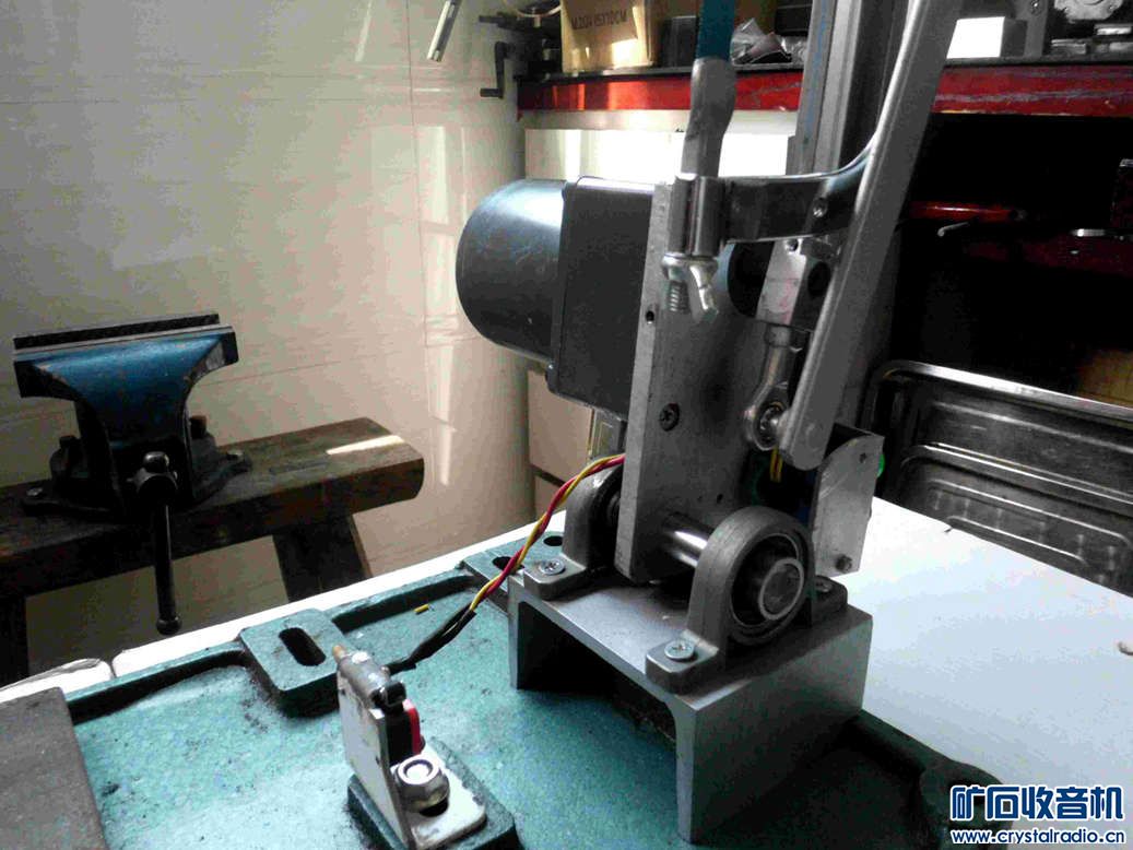

 楼主| 发表于 2014-10-8 18:42:05 | 显示全部楼层
用一节光轴直径15mm长90mm做支承轴。图示;
 楼主| 发表于 2014-10-8 18:43:40 | 显示全部楼层

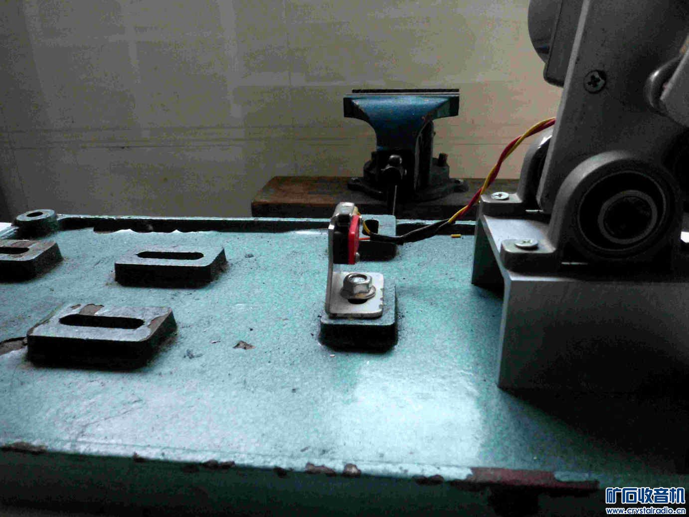

 楼主| 发表于 2014-10-8 18:48:50 | 显示全部楼层

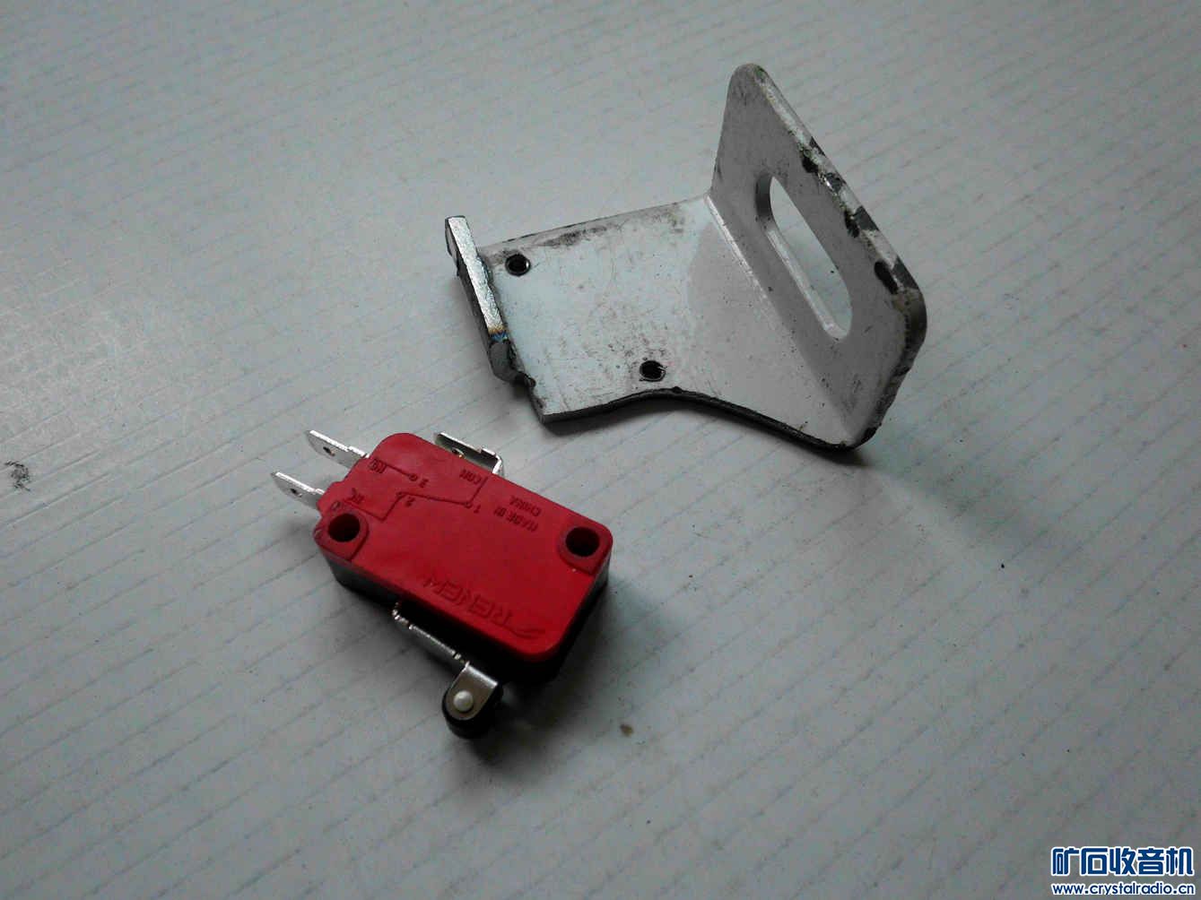

做一个自停装置,在无人看守情况下、下料完后自停。看图;
 楼主| 发表于 2014-10-8 18:49:38 | 显示全部楼层
 楼主| 发表于 2014-10-8 18:51:19 | 显示全部楼层

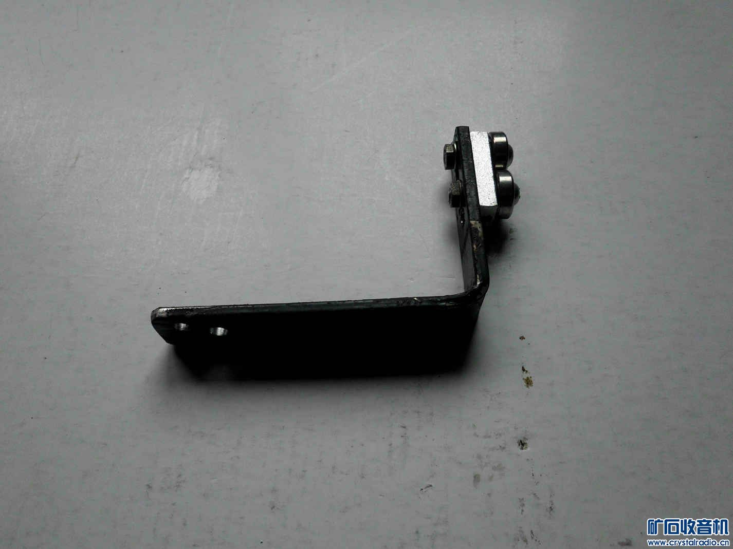

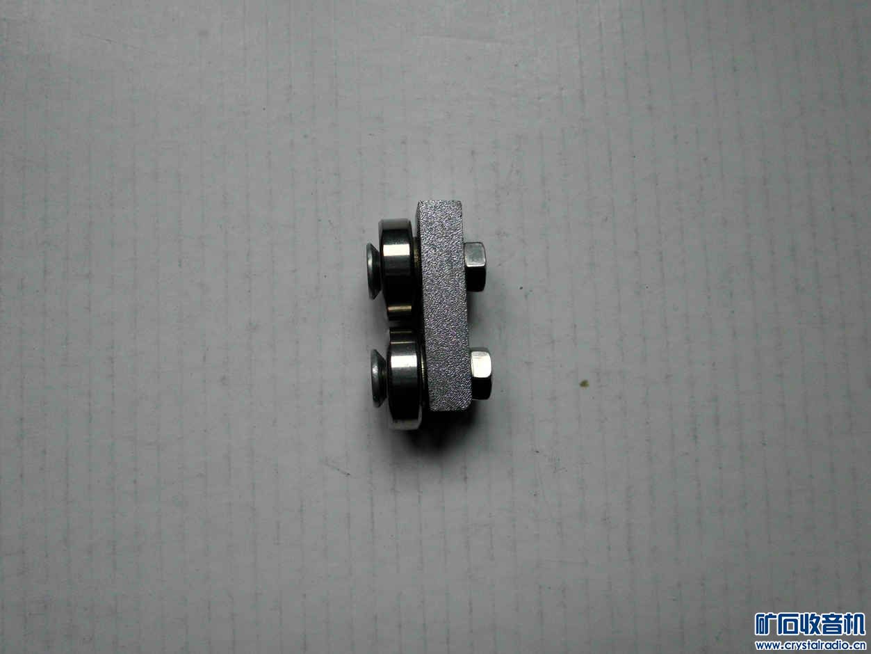

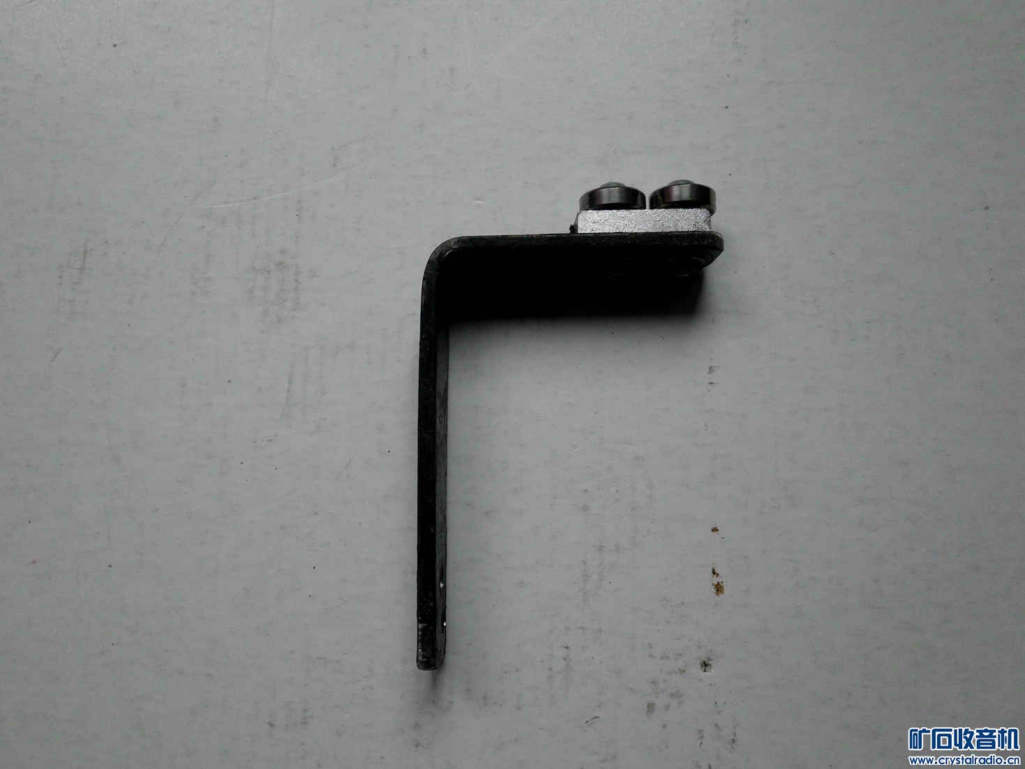

 楼主| 发表于 2014-10-8 19:01:29 | 显示全部楼层
用两个微型轴承做一个锯条引导器装置,它的作用是效正锯条在工件上走直线切削。图示:

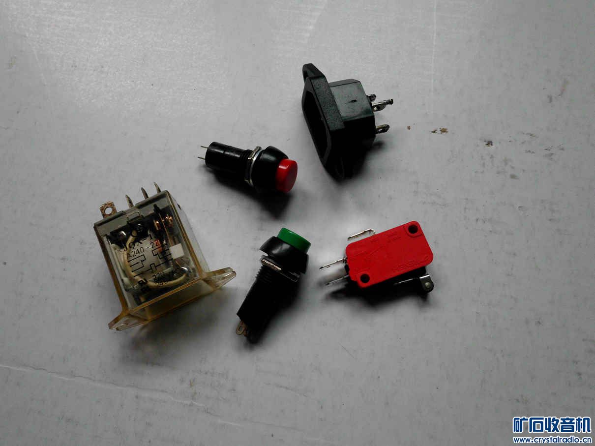

 楼主| 发表于 2014-10-8 19:11:39 | 显示全部楼层
电机控制配件220v线圈电压,起动、停止按钮,三线插座。图示: IMG_1161.JPG

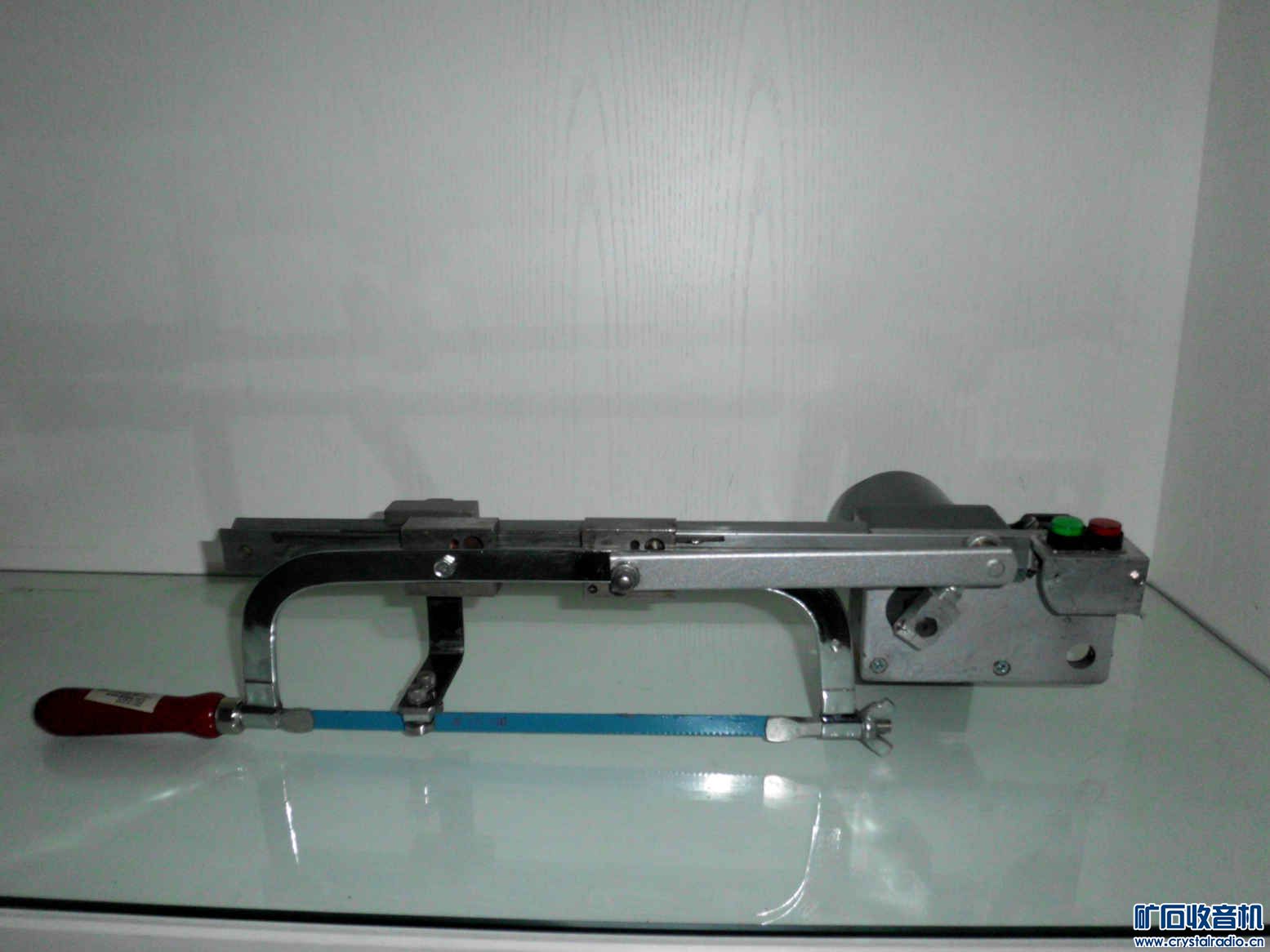

 楼主| 发表于 2014-10-8 19:13:48 | 显示全部楼层
组装一起。图示: IMG_1179.JPG

 楼主| 发表于 2014-10-8 19:19:20 | 显示全部楼层
试车下料,看图: IMG_1261.JPG
