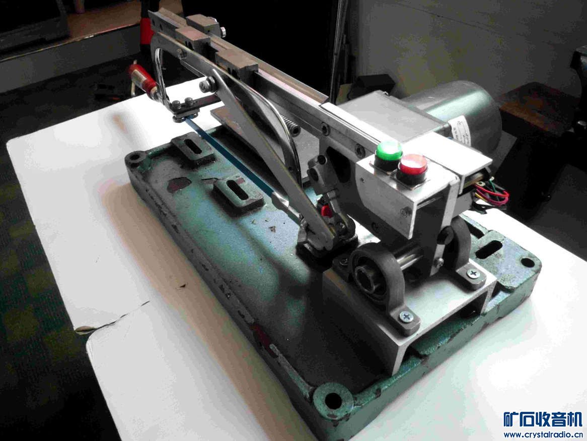

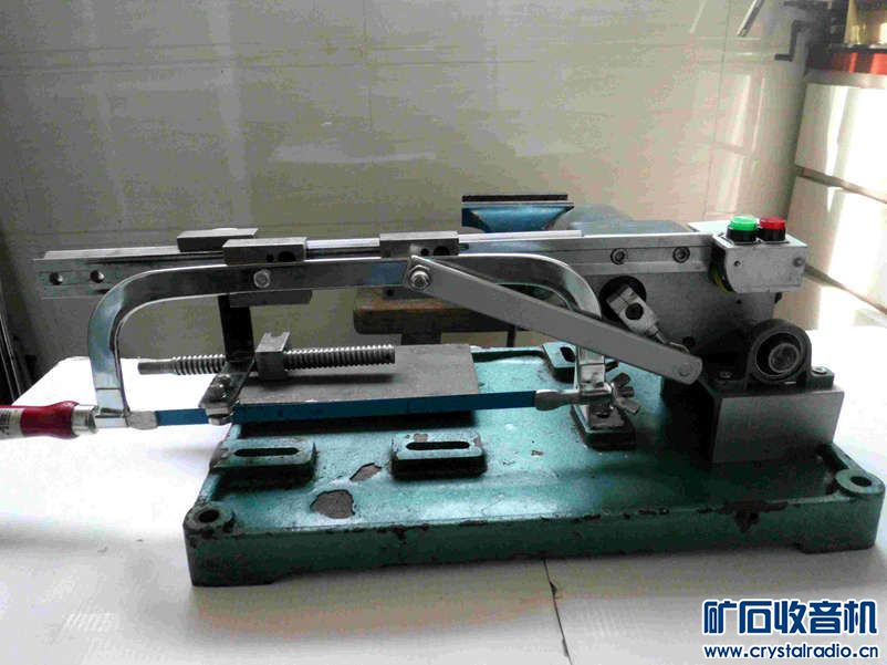

国庆长假修完,坐下来和大家分享家用电动钳工锯。现在又叫往复锯、弓锯。无论DIY什么东西、模型、电子等都用得着。又其是钳工操作不到位的人用这个锯是一个帮手,减少体力、节约时间。下面介绍参数及制做方法:
10''锯条(可用12''把锯弓加长),切削直径80mm
机锯总长500mmx240mm
电压220v,功率100w
下面就以图解形式简明的文字说明具体制做过程,现看成品。

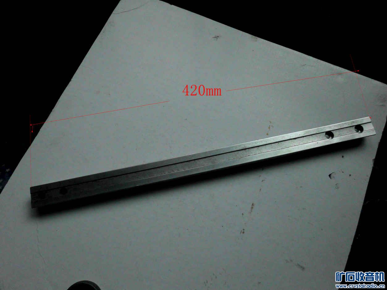

用纺织导轨截取一小节(用12''锯要取长一点)图示:

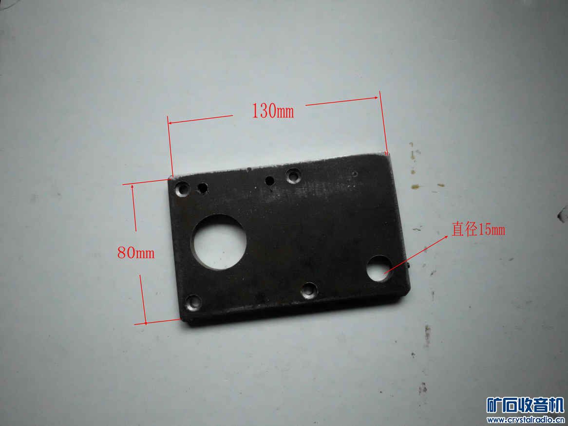

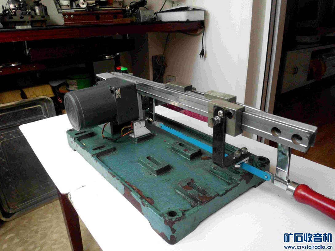

根据电机下料一块厚8MM板。四个小孔是固定电机,中间并排两孔固定滑轨,大孔是电机出轴孔,直径15MM孔是锯弓支承孔。

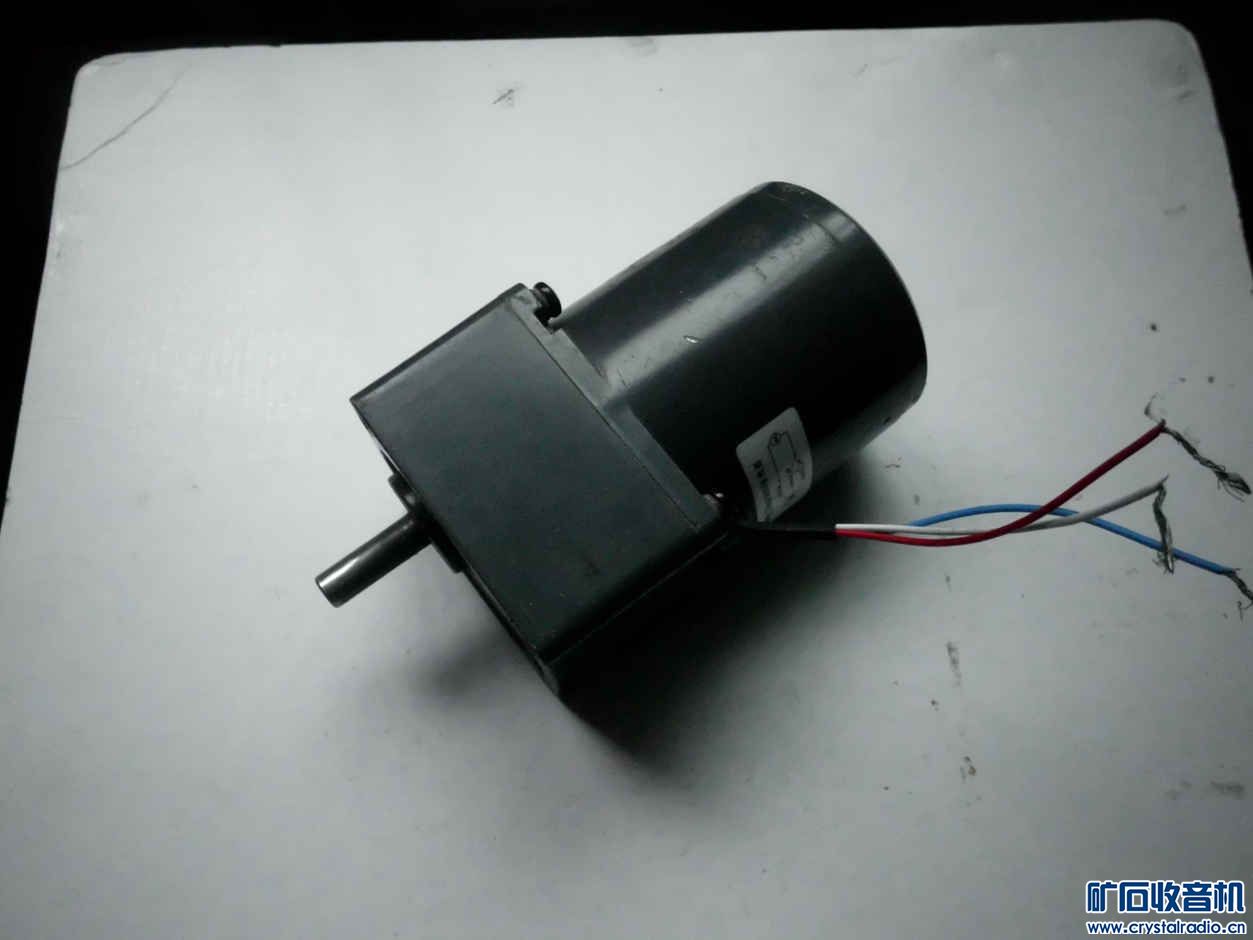

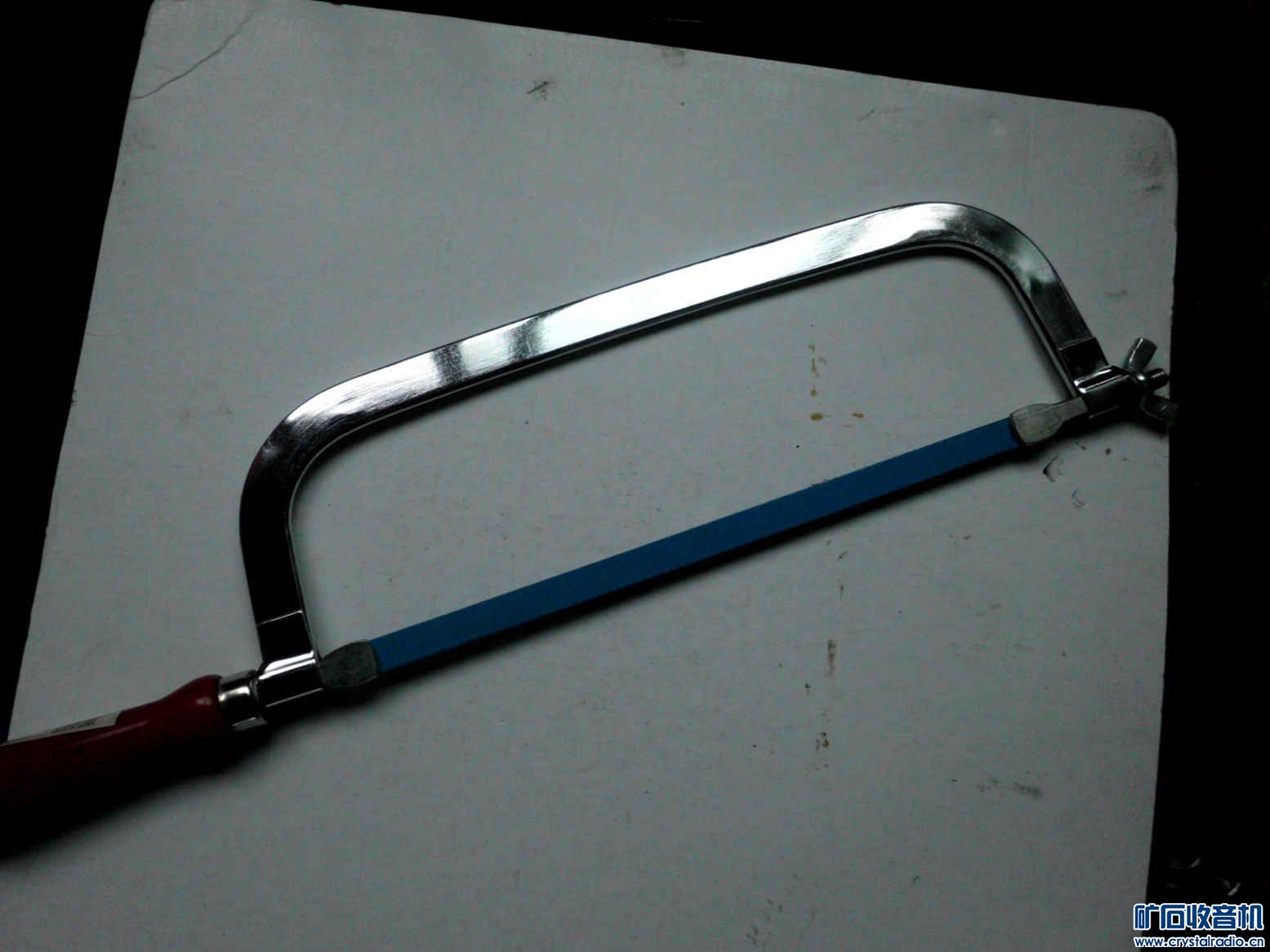

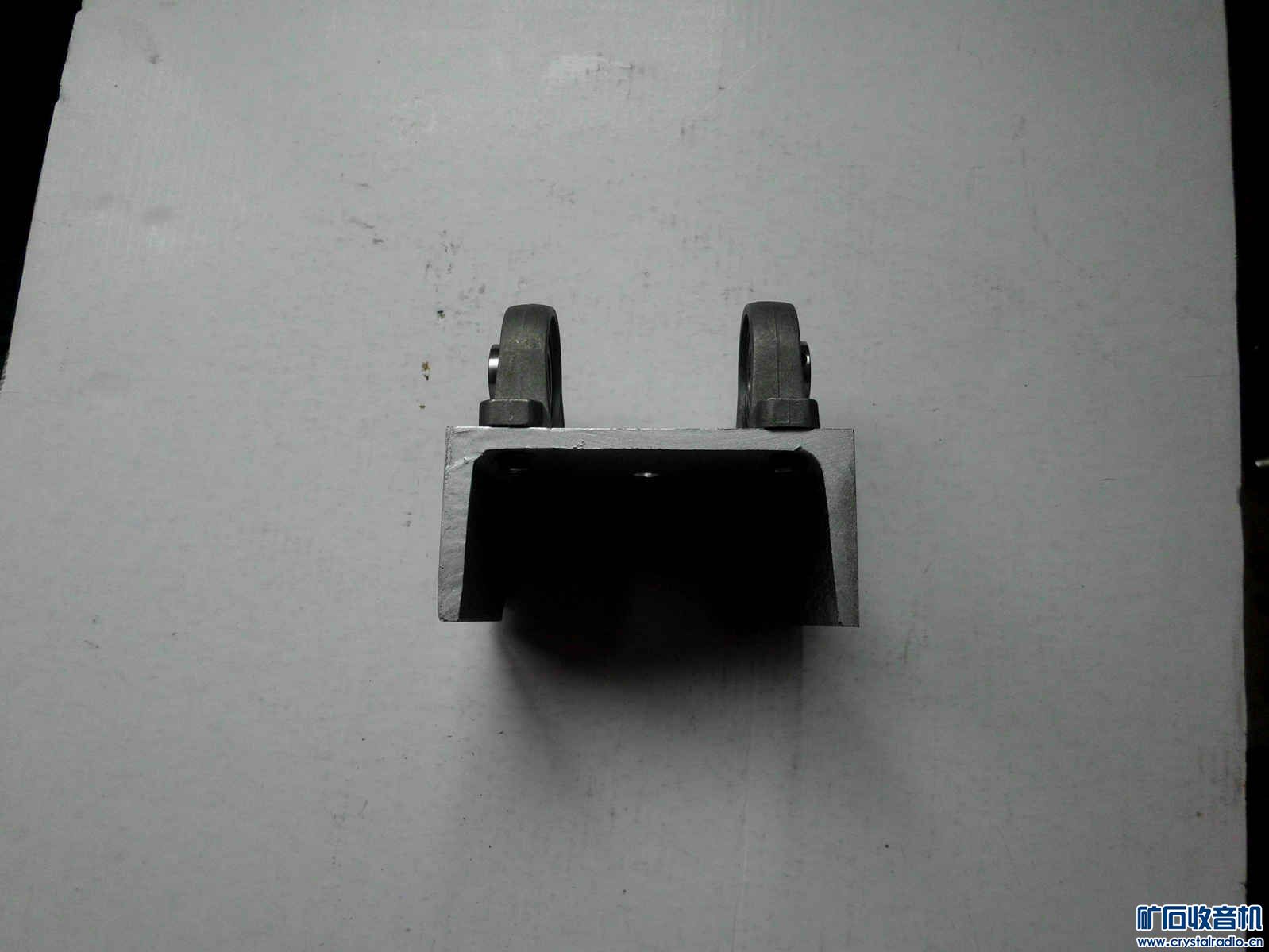

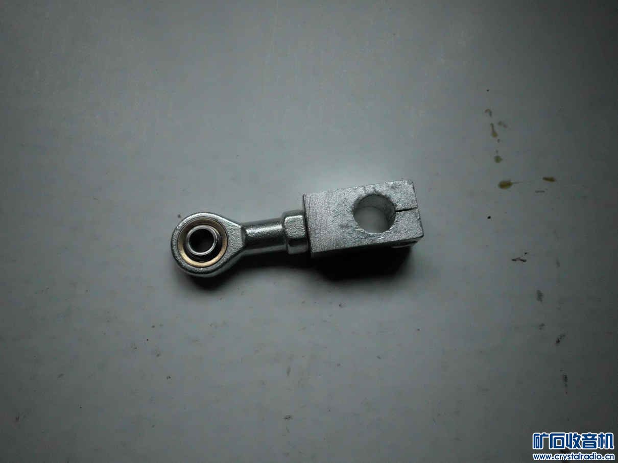

用两个内径15mm调心轴承座,切取一节100mmx80mm槽钢作支座,看图:
