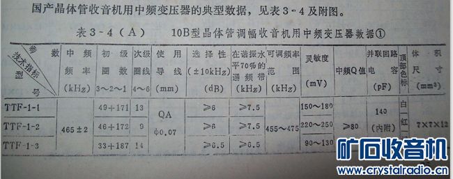

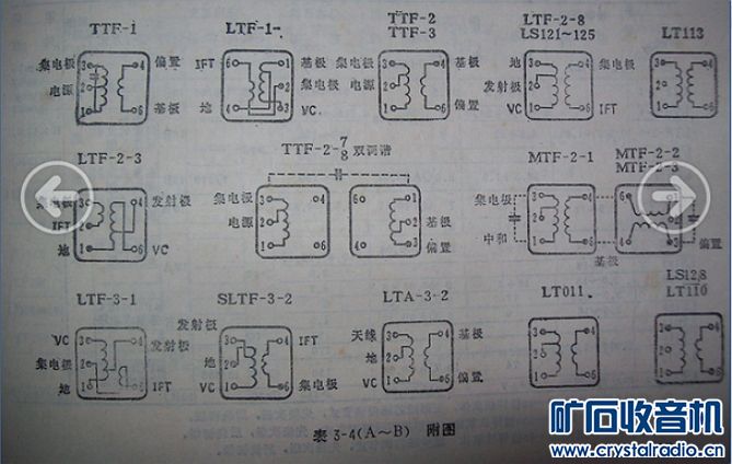

祝贺楼主,我也试发一下图片
发表于 2014-10-7 22:52:06 | 显示全部楼层
wxiazai 发表于 2014-10-7 22:45
祝贺楼主,我也试发一下图片
资料共享,赞一个
发表于 2014-10-7 23:07:07 | 显示全部楼层
还有十几幅没发完,只是学习楼主试一下。
