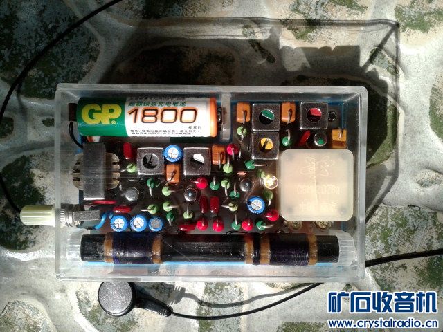

去年制作的,只用耳机收听。

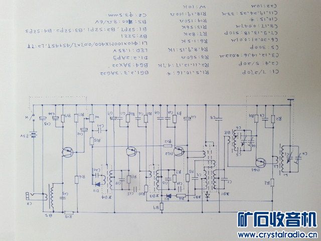

电路图呢?

发表于 2014-10-7 15:12:01 | 显示全部楼层
祝贺发送图片成功.机机不错.点击图片后可动滚轮放大图片.

电路图呢?
四管机电路图,手机拍的不知能否看得清楚。

 楼主| 发表于 2014-10-7 15:46:42 | 显示全部楼层
RE: 试发图片:四管收音机
quanzx 发表于 2014-10-7 15:13
图片大小800:600,200K 大小即可。我就是这么发图片的。
电路图,手机拍的,试发一下。
发表于 2014-10-7 15:48:05 | 显示全部楼层
高手之作,赞一个!一中放是双调谐中频变压器,长磁棒天线,元件排列疏密有致,美观大方,应该有较好的性能指标。
 楼主| 发表于 2014-10-7 16:06:33 | 显示全部楼层
RE: 试发图片:四管收音机
dfym 发表于 2014-10-7 15:48
高手之作,赞一个!一中放是双调谐中频变压器,长磁棒天线,元件排列疏密有致,美观大方,应该有较好的性能 ...
谢谢您的鼓励。当时是想按便携机的电路和性能做一个随身小机,做成以后接收性能和声音都比较满意,晚上能收六十个左右电台,已经用了一年。但结构布局考虑还不够周全,目前正在改进新做一个。
发表于 2014-10-7 16:14:59 | 显示全部楼层
这个做的有水平, 以前也做过一个, 小超外差, 也是耳机听, 灵敏度很高, 晚上躺床上, 听很多远地电台, 很有意思, 那时环境干扰小
发表于 2014-10-7 16:25:58 | 显示全部楼层
