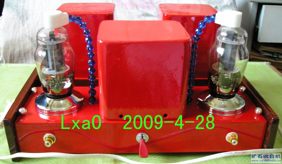

纯山寨版FU-7推挽功放

原帖由 撞针 于 2009-2-17 01:27 发表
不对吧,P-K式倒相电路的增益小于1吧,你的电路格式好像不能满足满功率输出哦且失真较大
记得6N1 P-K P-P小于30V哦
乱说的,不知道对不对。呵呵
有同感。
而且30VP——P激励电压还是板压250V时所需要的。可是楼主电路的板压是340V,因此无论本放大器工作于哪类,其激励信号的幅度肯定要大于30V峰值。
发表于 2009-4-13 16:09:12 | 显示全部楼层
板压在提高点会不会更好啊
发表于 2009-4-15 19:20:31 | 显示全部楼层
电源1N4007用不了8只。

发表于 2009-8-30 16:14:16 | 显示全部楼层
悄悄告诉大家一个秘密,杨大侠这张电路图你们想不到吧是用XP画图画出来的,牛B吧
发表于 2009-8-30 22:07:25 | 显示全部楼层
本身就是个裸胆机,有了那么多灯泡,6E2完全没有必要,LED都可以不用,高压屏帽连线很容易烧糊的哟!
发表于 2009-8-31 10:55:41 | 显示全部楼层
用了555的高压延时

发表于 2009-9-12 13:45:59 | 显示全部楼层
怎么上面还有根线的,奇怪的,上面管要线的;http://www.jdtssc.cn/
