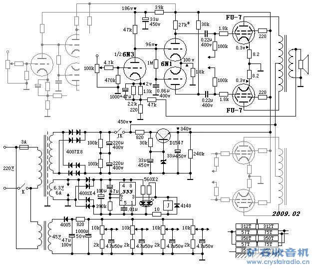

机壳像是铝合金型材拼接的,其貌不扬,也许电路是精心设计的 ,前置放大管像是一个6N3和两个6N1,但是,输出牛的用料还是很足的。
 楼主| 发表于 2009-2-16 17:26:53 | 显示全部楼层
进修元老眼神真准!放大管就是6N3和6N1。
输出牛还没达到发烧要求,铁芯35x55mm,初级线径0.38mm,分三层乱绕。
江门李安兄说整机很漂亮,让你见笑了。
电路是参考几种电路自己综合了一下,上不了大雅之堂,还是附上请大家指正。

电源也很完善,采用了前置稳压、高压延时、固定偏置电路,搂主下功夫了。

不对吧,P-K式倒相电路的增益小于1吧,你的电路格式好像不能满足满功率输出哦且失真较大
记得6N1 P-K P-P小于30V哦
乱说的,不知道对不对。呵呵

电路的设计很经典,电源也有特色,特别是底板更有创意
FU7的廉栅电压有点高了,(FU7  Vg2=300V),这时声音力度不错,可惜管子的衰老加剧。另外,高压吸合的瞬间,对喇叭、功率管有冲击,这是个老问题了

很强大啊,FU-7的。用了555的高压延时。
发表于 2009-2-17 12:05:52 | 显示全部楼层
LED改成6E2更好些。
