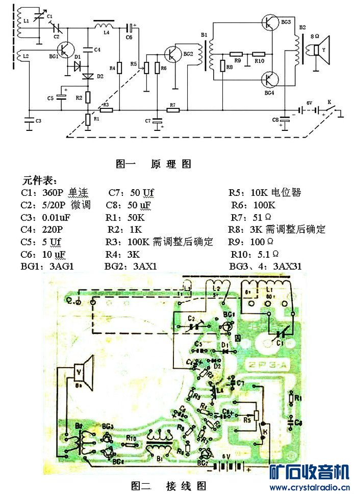

可达 发表于 2014-10-1 21:21
您准备做来复再生四管机?
谢谢加分
这是准备做的图纸

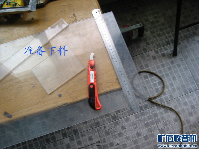

xiaoquanshilang 发表于 2014-10-1 22:33
楼主好手艺,有机玻璃条用什么切割的,小钢锯吗?
                              修边就用的锉刀?
谢谢关注
切割有机玻璃就是用的勾刀
图中红色的物件便是,在有机玻璃上划上十来下,用力一掰就断,切口十分整齐
裁下来后基本上可不用锉
发表于 2014-10-3 06:52:11 | 显示全部楼层
做得好。那个小单联真漂亮,看来是要作铆钉板四管机了吧。老元件都凑齐了吗。
 楼主| 发表于 2014-10-3 16:32:04 | 显示全部楼层
谢版主关心,
您说得对,就是想做铆钉版的四管机.
老元件凑得差不多了.初步打算高频三极管用3AK23,低频管用3AX25
