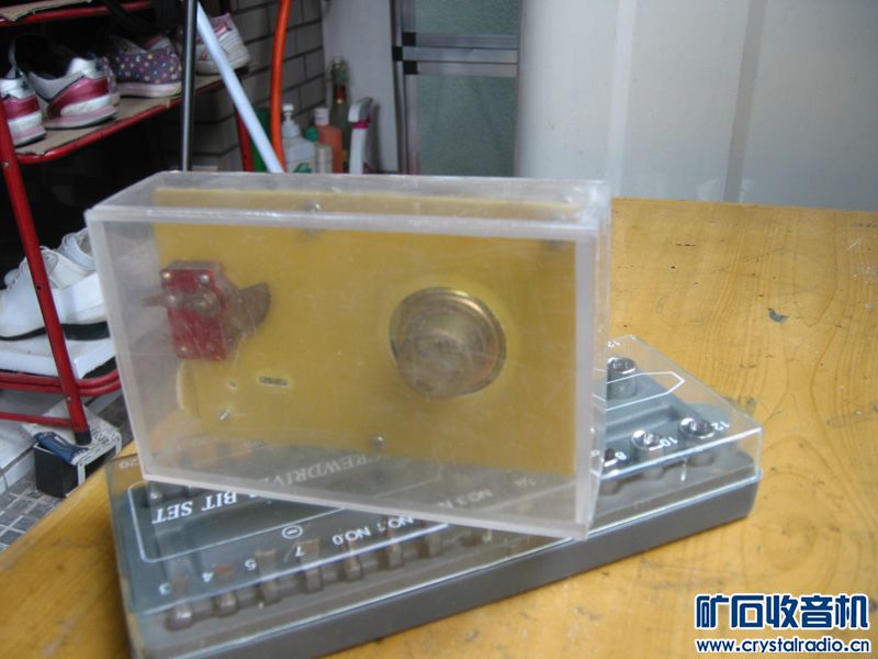

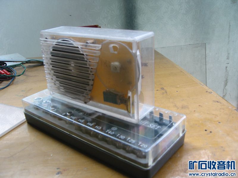

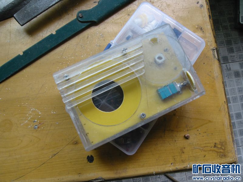

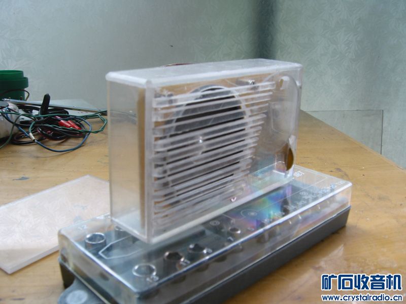

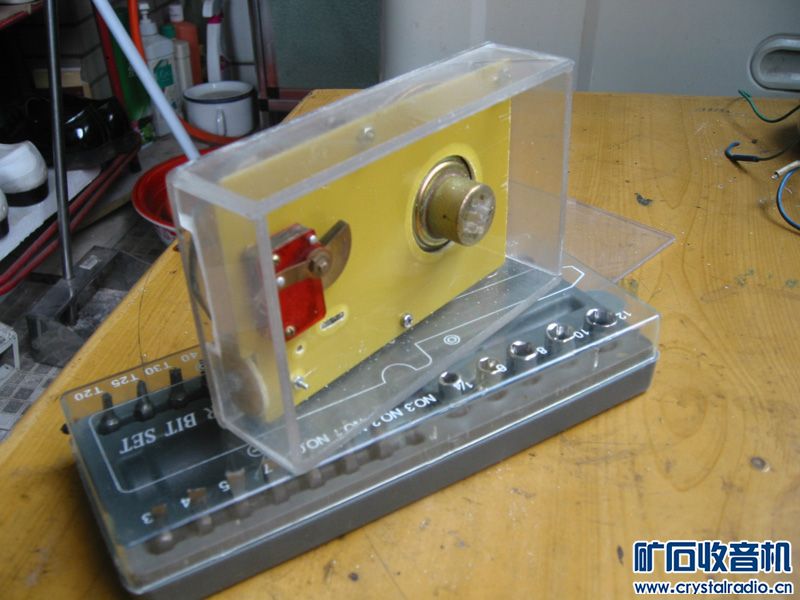

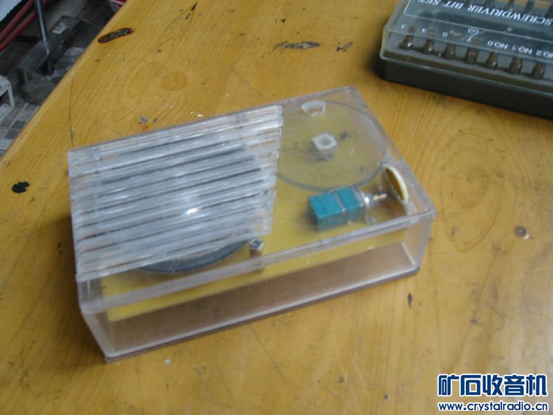

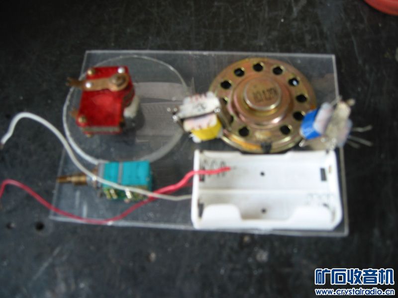

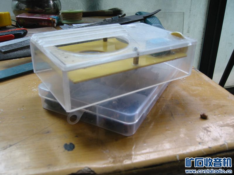

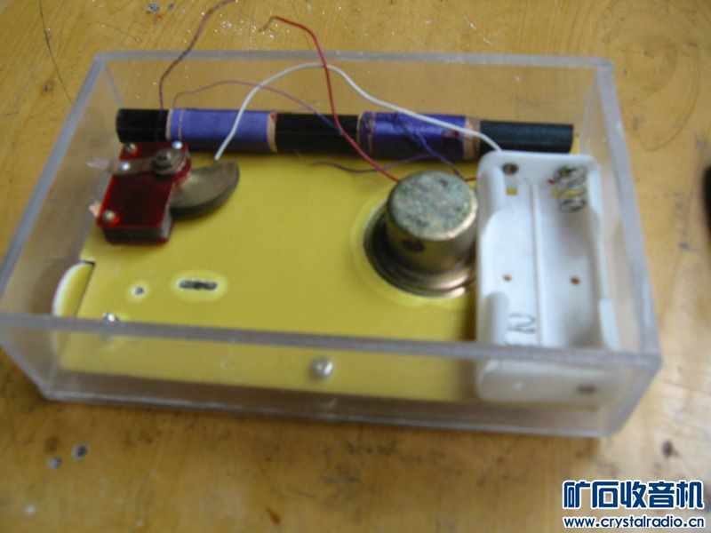

看到这一堆零件,只有做个壳子来安置它们
今天早上动工,现在完工,发个帖子庆祝一下,在次也祝坛友们节日快乐
IMG_0963.JPG IMG_0964.JPG IMG_0965.JPG IMG_0969.JPG IMG_0970.JPG IMG_0971.JPG IMG_0972.JPG IMG_0973.JPG IMG_0975.JPG IMG_0976.JPG IMG_0977.JPG IMG_0981.JPG

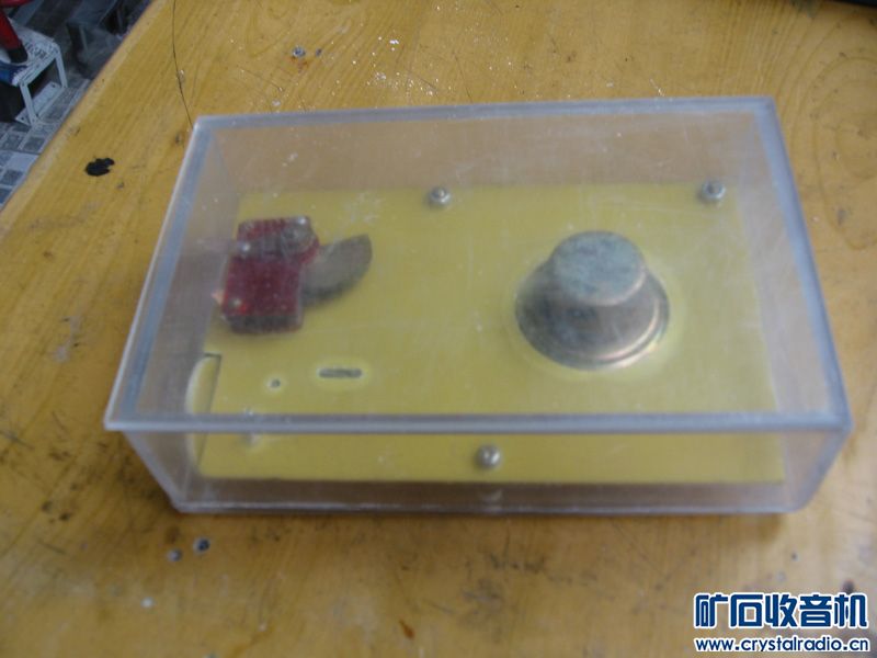

好手艺,人巧家什妙,做得真好,用的什么胶?如果壳内喷上白色自喷漆,感觉更漂亮。

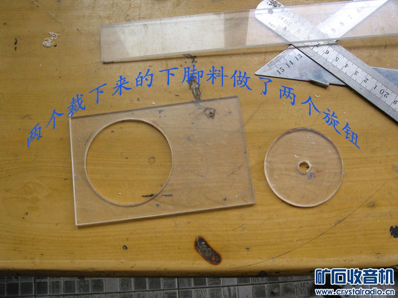

手艺精湛!电位器好像是电视机用的那种推拉式开关的吧?对电容拨盘和电容柄的连接非常感兴趣,能不能详细说说?

手艺精湛!电位器好像是电视机用的那种推拉式开关的吧?对电容拨盘和电容柄的连接非常感兴趣,能不能详细说 ...[/quote]
用一个8mm的尼龙棒,截一小段,先钻4.2mm的孔,用小锉锉成电容调节柄的形状,然后外园锉成四方,再将有机玻璃的内孔也锉成四方,差不多时将尼龙棒压入有机玻璃板中,这个旋钮就成了
感谢关注

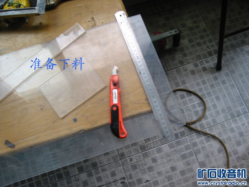

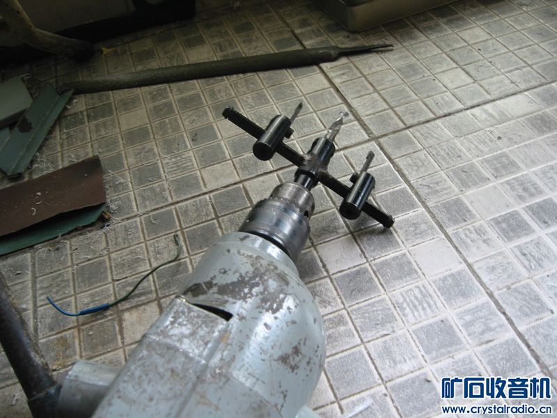

楼主好手艺,有机玻璃条用什么切割的,小钢锯吗?
                              修边就用的锉刀?
 楼主| 发表于 2014-10-2 05:18:49 | 显示全部楼层
谢谢关注
胶水我用的是502,这个盒子就这样.让它透明,增加一点透明度
