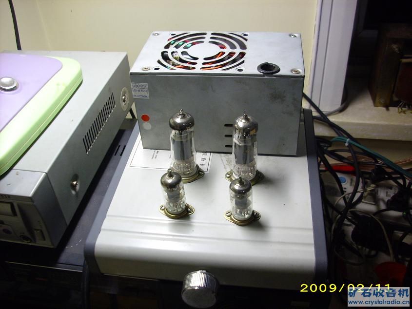

离上班还早,做个6N2推6P1玩玩(已经完工,效果很好)

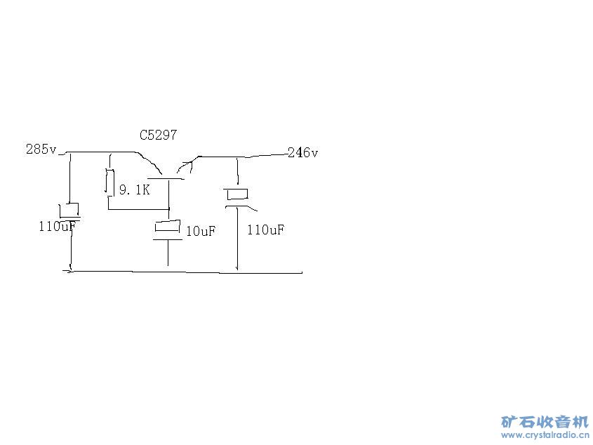

电子滤波器电路图,压降不小,9.1k电阻换小点就好了,也不愿换了,今天下午连续听了2个半小时,没问题,电源变压器温热,估计4-50度,还行

再来几张清晰图
内部
俺的处女作仍在服役,看来需要退役了

严重顶,尽量少花钱做自己觉得开心的事

C5297的HFE大概在4 - 20之间, 作电子滤波器效果不是很好吧
 楼主| 发表于 2009-2-15 21:11:34 | 显示全部楼层
回复 19# rick.zhao 的帖子
效果很好呀,等改日量量她的放大倍数,其实可以复合的,见我以前帖子http://www.crystalradio.cn/bbs/thread-57244-1-1.html

呵呵,我的6P1小单端也是最近才完成,屏压将近300V,输出功率4W以上,推灵敏度比较高的8寸箱子,2.5寸的纸盆高音,声音很不错啊。2A3的功率不过如此。
发表于 2009-2-15 22:13:56 | 显示全部楼层
5灯收音机的电牛能否做6n2 +6p1+6p1的立体声功放
 楼主| 发表于 2009-2-16 07:28:58 | 显示全部楼层
回复 23# lcyzzyl 的帖子
俺这个是6灯的45w 电牛
