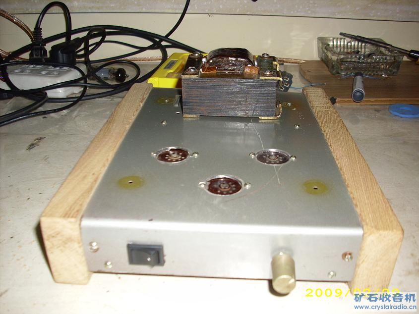

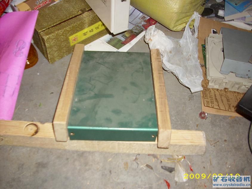

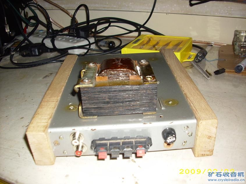

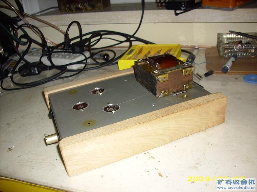

 楼主| 发表于 2009-2-13 22:43:37 | 显示全部楼层
机箱都准备这样做,用手头的旧设备机箱的上半部分+2块木侧板就行了,用做家具用的三角铁做连接(很便宜的,2元买了20个),我的6N2推6P3P也给加上木侧板了,请欣赏
发表于 2009-2-13 22:45:50 | 显示全部楼层
那是 6P3P  呀~~~~~~~~~~~~~~~~~~~~~~

发表于 2009-2-14 12:31:12 | 显示全部楼层
两侧的木条怎么也得用硬木的啊!再打磨得光亮点,多漂亮啊!
 楼主| 发表于 2009-2-14 15:17:58 | 显示全部楼层
回复 9# 天津武清宋玉林 的帖子
就是硬木,榆木的,很硬
发表于 2009-2-14 17:02:10 | 显示全部楼层
要是用砂纸打磨一下,再刷点清漆,那亮度,那花纹,美啊!
 楼主| 发表于 2009-2-14 19:48:07 | 显示全部楼层
回复 11# 天津武清宋玉林 的帖子
会的,慢慢来,这东西拆卸很方便的

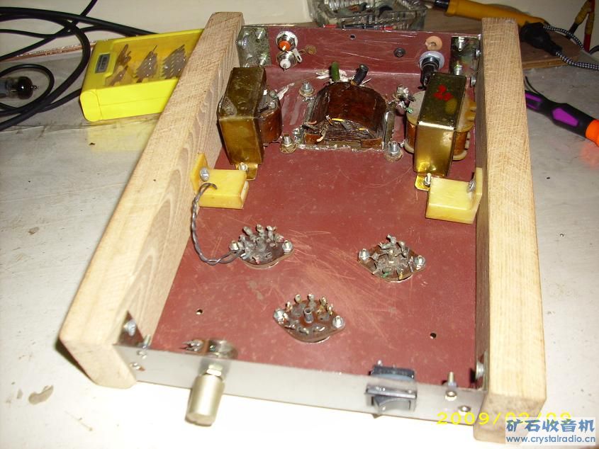

 楼主| 发表于 2009-2-15 11:48:31 | 显示全部楼层
完工了,上图
我的工具
还有一个胆壳
都是下面这个报警器拆的,做了2个

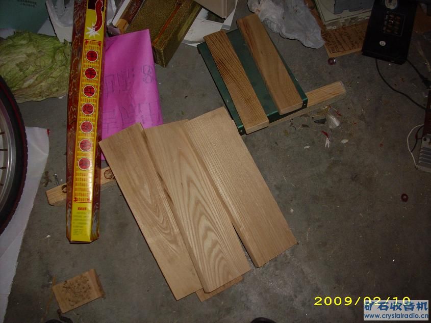

还有好几块木板,留着做侧板的
还是看蛋鸡吧,先铺灯丝,还是用网线,这么短的距离,流过1安多电流应该没问题
因手头没有大电容,用电子滤波器,三极管为C5297,直接固定在底板上散热,加了导热硅脂
打个棚,直接固定在管座中间的柱上,作为地线
做完了,不错的办法,所有的元件都围着管座中间的固定柱垂直安装,便于走线
效果出奇的棒,背景宁静,底躁几不可闻,自我感觉不错,非常满意,音乐欣赏中
[ 本帖最后由 lfj 于 2009-2-15 11:56 编辑 ]
