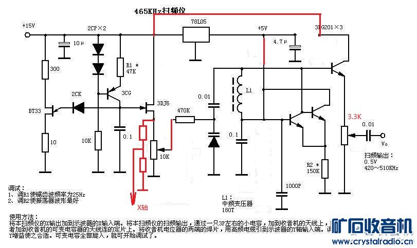

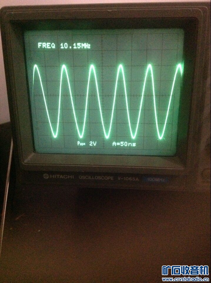

用现在的眼光再回过头来看这个电路设计,是还可以进一步改进的。
这样对电路进行改进后,一是主振荡器更加简洁,二是加到变容二极管的锯齿波电压幅度可以调节,也就是频偏可以调节了。
发表于 2014-9-27 15:36:39 | 显示全部楼层
再进一步改进,两只振荡管可以用PNP管,这样,L1就可以落“地",这样一来,就可以用两只配对的变容二极管,使得扫频线性变好。

求知无足 发表于 2014-9-27 15:36
再进一步改进,两只振荡管可以用PNP管,这样,L1就可以落“地",这样一来,就可以用两只配对的变容二极管, ...
有道理。我试试看
 楼主| 发表于 2014-10-10 00:01:32 | 显示全部楼层

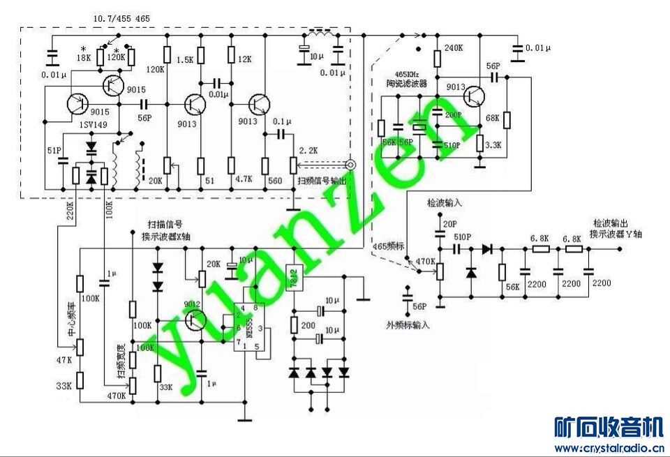

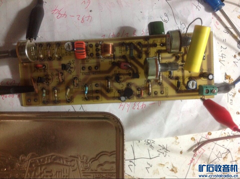

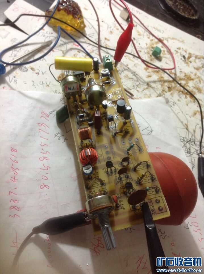

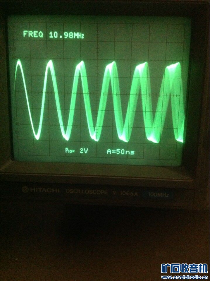

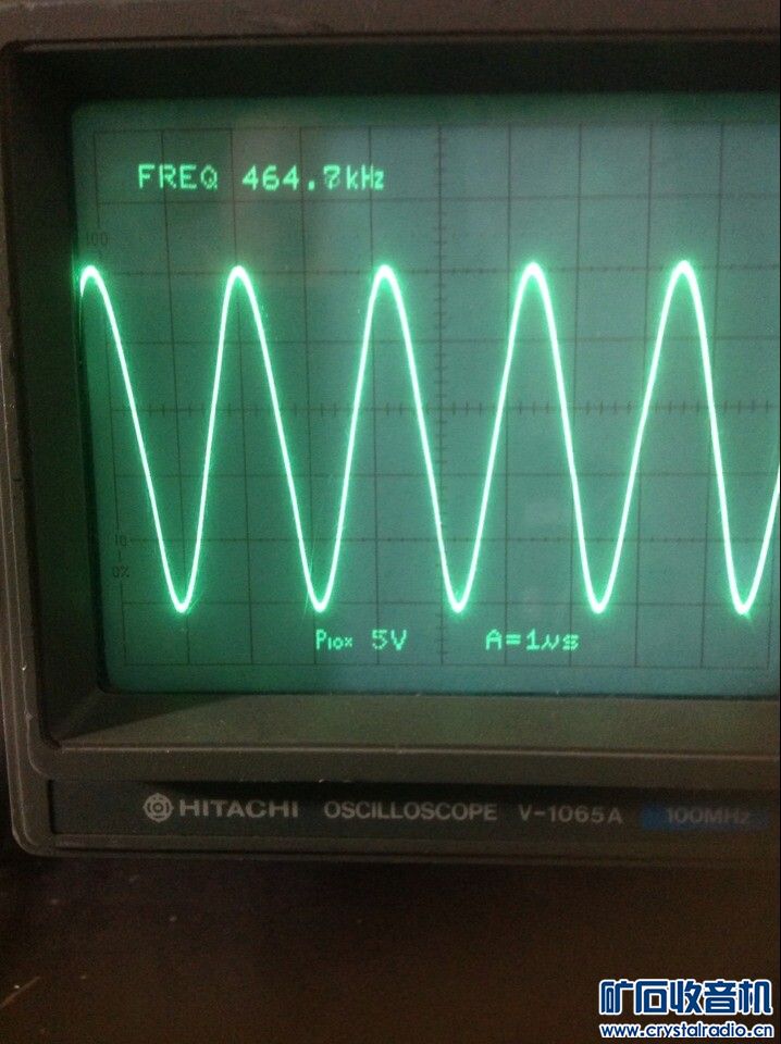

终于搞出来了,不过是yuanzen老师的电路,这个电路更适合我的isv149

发表于 2014-10-10 07:37:59 | 显示全部楼层
祝贺成功!从此,朋友手里又多一好玩的利器!
