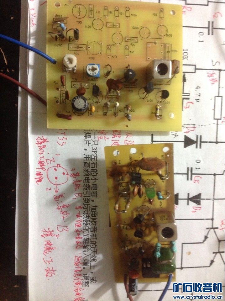

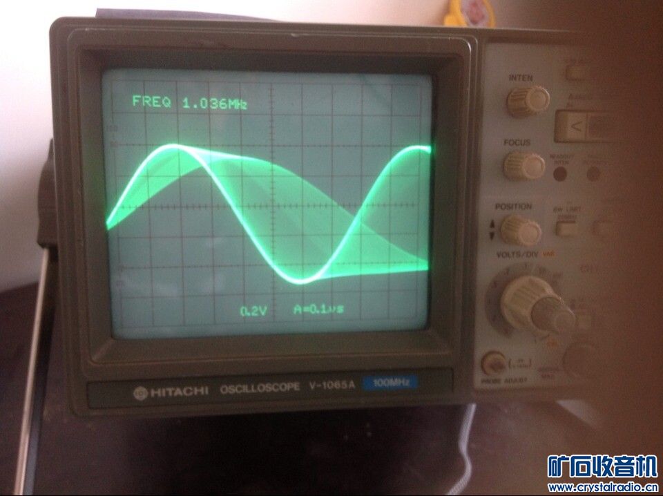

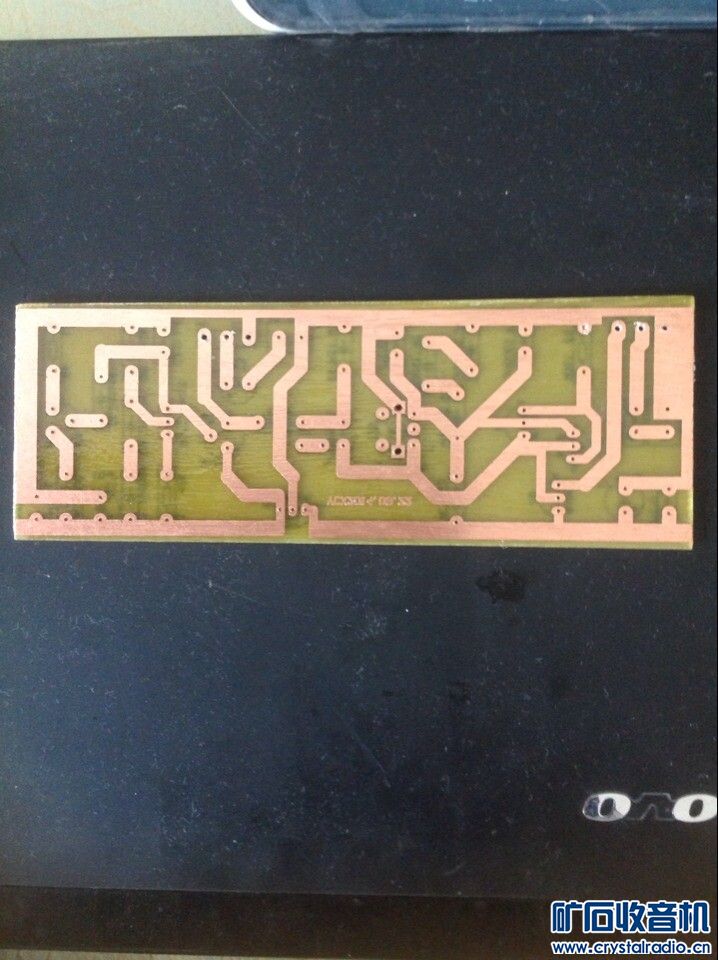

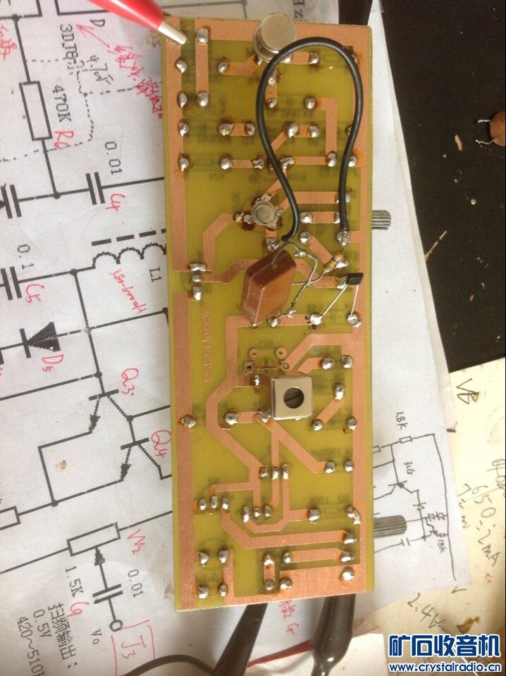

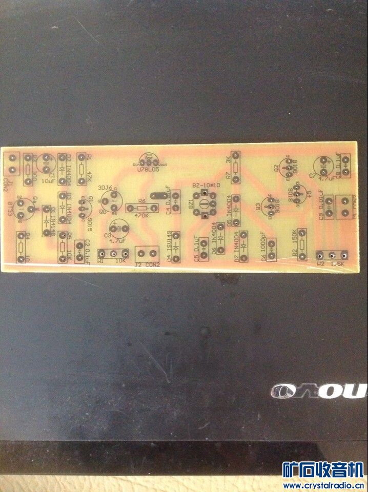

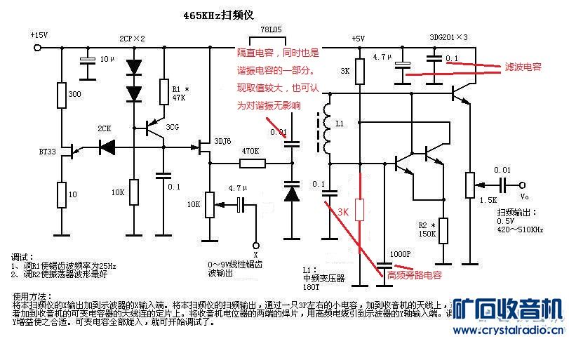

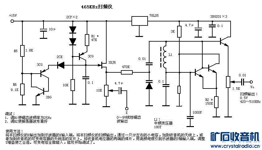

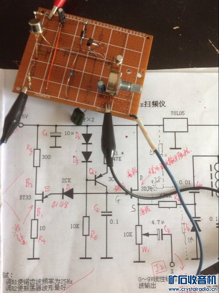

QQ图片20140926170915.jpg QQ图片20140926170948.jpg QQ图片20140926170929.jpg 按照求知老师的电路做了一个465扫频,之前按照suhonggui老师的电路已成功做了一个,想对比这两个电路哪个扫描线性更好些。此电路锯齿波部分恒流源给电容充电,达到单结晶管雪崩电压放电很好理解成功率高。但是在主振荡器这块一直做不好,频率异常高,为排除是临时搭建的电路飞线所造成的寄生振荡遂用PCB做了一个,但还是和原来一样频率异常高。更换过BB910 ISV149 ISV101 都不行。振荡中周从2mH---400uH都试验过,未果。我对这个双管振荡器的工作原理很模糊。。。。在此求解决方案  谢谢! 20100502_42cb5c05daee95d033d615RYy35FRVyf.jpg

发表于 2014-9-26 19:32:51 | 显示全部楼层

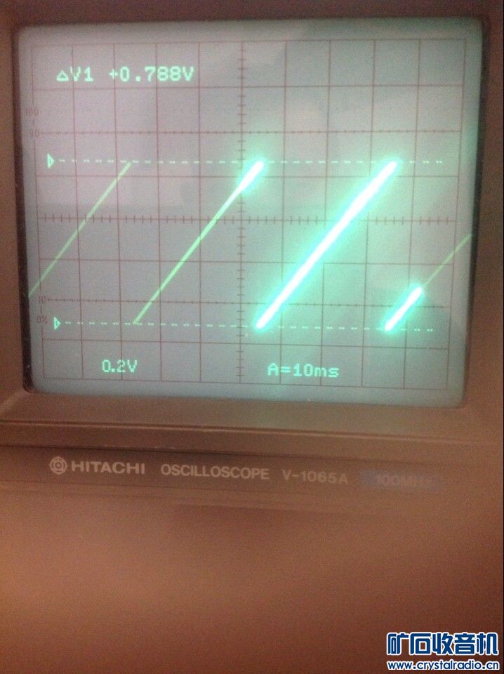

波形很漂亮,频率高了参与振荡的电容是否准确
 楼主| 发表于 2014-9-26 19:40:32 | 显示全部楼层
已经带换过,不行啊 脱开锯齿波电路 用+5V加在变容二极管负端和0.01uF电容相接的点 可以使频率调整下来。但接上锯齿就是一个多兆

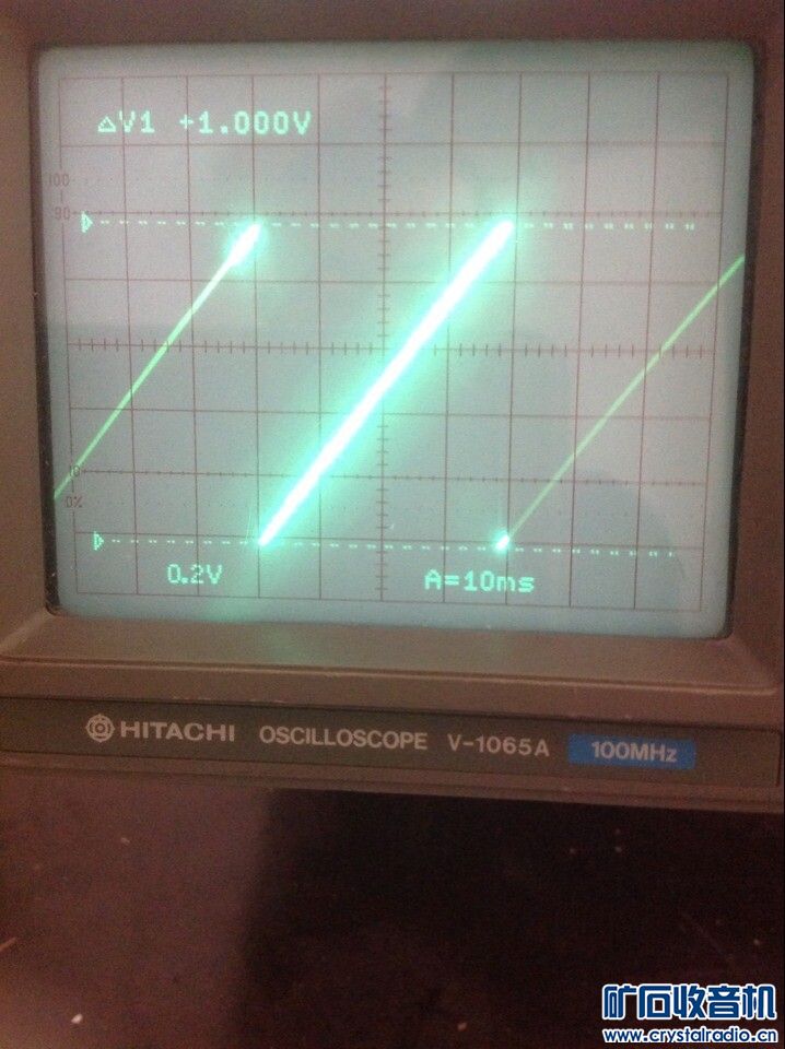

求知老师,我的锯齿波没问题,振荡部分改动的是分压电阻,应该也没问题的,能说明主振荡器三个电容的作用吗

深度怀疑我用的变容二极管,型号为ISV149。30--450P左右的

主振荡电路里的电容的作用:
发表于 2014-9-27 12:50:29 | 显示全部楼层
这个振荡 电路,是一个很成熟的电路,许多朋友都有制作,第五次DIY大赛 中也有类似作品。这个振荡器,我把它叫做双管式振荡器,也不知它的真实名子是什么。其实,它就是一个“共基--共集”级联电路,图中两只相连的管子,左边的一只工作在共基极状态,其基极通过两只高频旁路电容实现高频接“地”。右边的那只工作在共集电极状态,其集电极与左管的基极相连,也通过两只旁路电容实现高频接“地”。这两只管子,通过共用的发射极电阻而级联起来,共同组成了这个振荡器的正反馈。这两只管子,从直流来看,都是工作在基极--集电极等电位状态:左管的基极通过L1与集电极直流相连。右边的管子的集电极通过L1与其基极相连。我们知道,把一只管子的基极与集电极设计在直流同电位的时候,这只管子仍然可以很好的工作在放大区内(只是动态范围小,但在这个设计中动态范围小的问题不影响电路正常工作,反而具有很好的限幅作用)。这个电路的最大优点是,振荡线圈不用抽头,也易起振,还可以稳定地工作在很宽的频带。

问题差不多找到了求知老师,我用100K电位器跨接15V电源,电位器中心脚接470K电阻给变容二极管负极供电(模仿3DJ6 S极直流电位)用示波器DC档位测量,当调整电位器在2V多点时振荡器谐振于465 而3DJ6 S极输出直流电位在6V。应该是这个原因
发表于 2014-9-27 15:11:05 | 显示全部楼层
用示波器观察下3DJ6的源极输出,应该不是恒定的6V,而是从0V开始逐渐升高的锯齿波。
