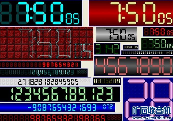

 楼主| 发表于 2014-10-10 14:48:01 | 显示全部楼层
w6955 发表于 2014-10-10 11:39
谢谢老哥无私奉献
感谢关注! 这里还有几个模块的代码一并贴出:
LCD显示数码管的!可以多个模式调整
MorphLCD.rar (18.61 KB, 下载次数: 194)
