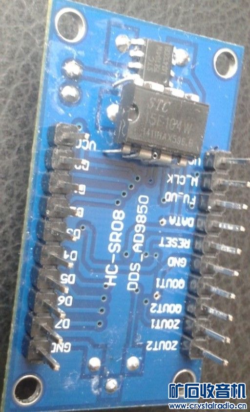

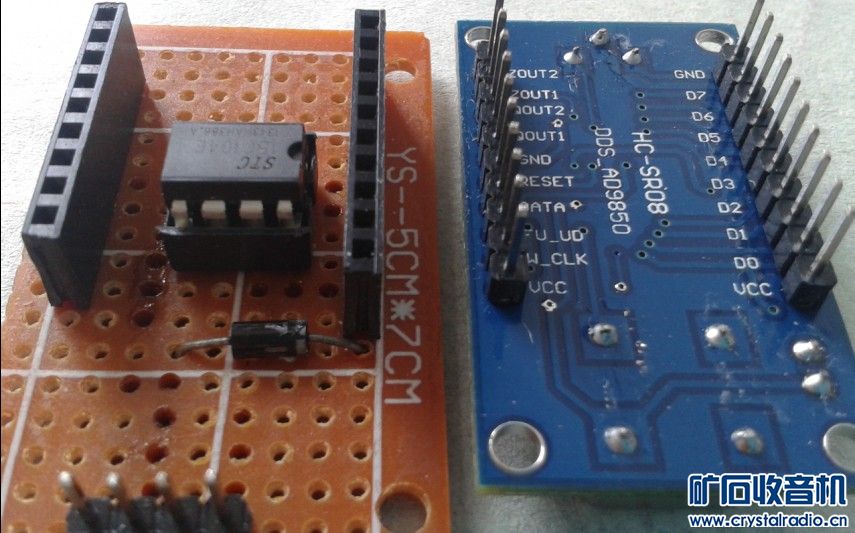

由于业余玩,硬件打造的比较简单,我会抽空侧重于软件的打造,并会不断直播,有什么意见看法欢迎跟帖拍砖

所用到的全部硬件在这里:
单片机用的是STC15F104E的8脚的
STC的8脚单片机有直插和SOP两种形式的封装,其中有6个IO口,剩下2个是VCC和GND ,不需要带晶振内部自带有时钟发生电路,在此要说明这种型号的单片机有专用的烧录软件,在宏晶官网都有下载。这6个IO口实际上是我们普通单片机上的P3口,实际编程时也是使用P3.X来实现IO口操作。唯一的不同就是没有硬件的串口,需要用到定时器来模拟(这点不好),但是下载电路和STC的串口下载电路时一样的。不做修改。这个有点费解?下载时用到的是串口形式的下载电路,硬件上使用时却没有串口。杯具啊!  关于IO口的复用功能,除P3.1没有复用功能外,其他引脚均有复用功能。分别是5个外部中断,3个时钟输出,一个复位输入 。芯片默认是不需要复位电路的,上电自复位的。可以通过软件来选择引脚作为复位脚。同时在烧录软件上可以选择低压复位。手册上说的是8种。软件上只显示了6种-不解???让人惊喜的是烧录软件上提供硬件开启看门狗功能。还可以选择看门狗分频级数。还是蛮方便的嘛。。。程序又少了几句话 。最后要说一点的是该种单片机以E结尾的都有EEPROM喔。例如我买的STC15F104E。
 楼主| 发表于 2014-9-26 14:02:16 | 显示全部楼层

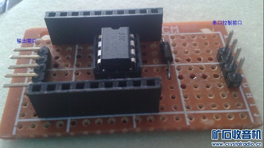

这个单片机有6个IO口,其中5,6脚(P3^0和P3^1口)用于和电脑通信,该单片机没有硬件串口,所以只能软件模拟。
用这两个脚的另一个原因是它们还是单片机下载程序的接口,这样方便日后的升级。
RXB = P3^0; //定义串口的2个I/O管脚
TXB = P3^1;发送口
//和AD9850/51的通信接口
sbit ad9850_w_clk    =P3^2;//接ad9850的w_clk脚/PIN7
sbit ad9850_fq_up    =P3^3;//接ad9850的fq_up脚/PIN8
sbit ad9850_bit_data =P3^4;//接ad9850的D7脚/PIN25
sbit ad9850_rest     =P3^5;//接ad9850的rest脚/PIN12,
为什么这样安排,这与我焊接的电路板有关,坛友可以自己观察
 楼主| 发表于 2014-9-26 14:09:22 | 显示全部楼层
接下来是和电脑的连接,我的笔记本没有串口,我用的是U口转串口的那个模块,淘宝只卖2-3元,自己可以看看。芯片是PL2303,是需要装驱动的,在这里就不提供了,买时他给带的

硬件是这个
 楼主| 发表于 2014-9-26 11:20:58 | 显示全部楼层
硬件的主角是它,以前在淘宝20几元买的,现在好像涨价了,真是搞不懂
它的连线图可以借鉴这个帖子http://www.crystalradio.cn/thread-247107-1-1.html

所用到的全部硬件在这里:
电路焊接在洞洞板上
