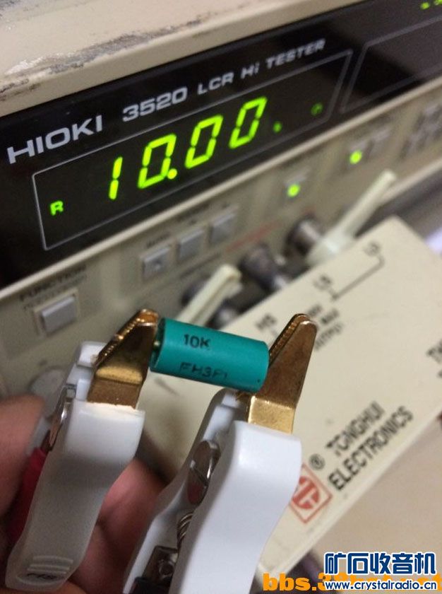

如果是实用兼顾音响发烧,个人以为,万用表的分辨率和精度对音响发烧来说不是很大的,而且音响使用器件更多考虑音频下的参数,有限的预算不如上 LCR Meter,同样预算可以买一个国产精品* LCR Meter,或者一个不错的二手进口 LCR,比如隔壁论坛有人出 Hioki 3520 型 LCR,10 段调节的 50mV-2V 测试激励,50HZ-100KHZ 任意频率(这个很骚也很实用,可以用于测试电容在频域上的阻抗变化情况),清晰的 LED 数码管显示,和你的预算一致,我觉得这个玩意比万用表实用多了。

隔壁论坛的 3520,目前还没有出掉,看样子不错,能随意调节测试频率的电桥比较少且昂贵,挺超值、好玩、实用的   3457  很常见就不贴图了,有兴趣自己蹲点。

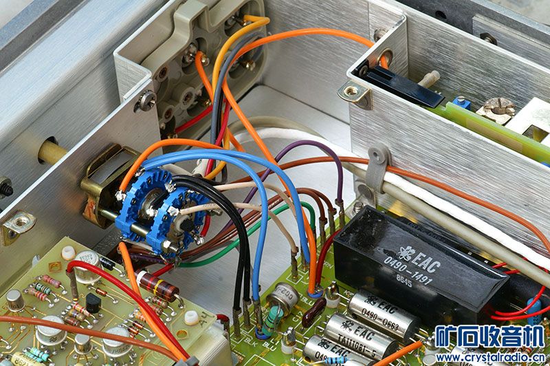

如果楼主单纯对万用表有兴趣,3457 是经济高性能的考虑,34401 是比较富裕的考虑,如果想玩,有一些比较有趣的东西,比如上个世纪 70 年代 HP 的 6 位半万用表,比楼主你的那个万用表更老、位数更高,我有收藏一台,这个有机会能碰上,价格也很便宜
下面红色 LED 数码管的就是那玩意(70 年代的 6 位半),上面 LCD 屏幕的就是 3457 那便宜货
内部,很有历史的感觉

人家这仪器造的像艺术品。太漂亮了。

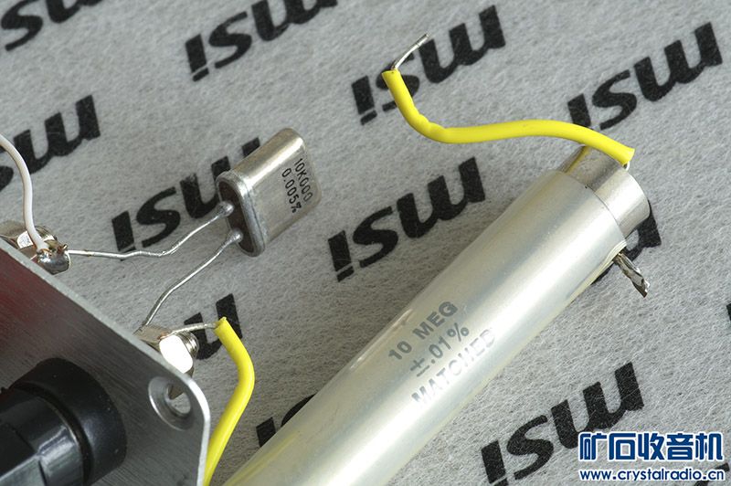

第一个内部图里飞起来的色环电阻怎么有种浓浓的时代脱节感?

HP 原来在这里用的一个 10M 电阻
实在是太暴敛天物了
所以我给它换上一个合理的电阻,原来的天物赶紧供奉起来
