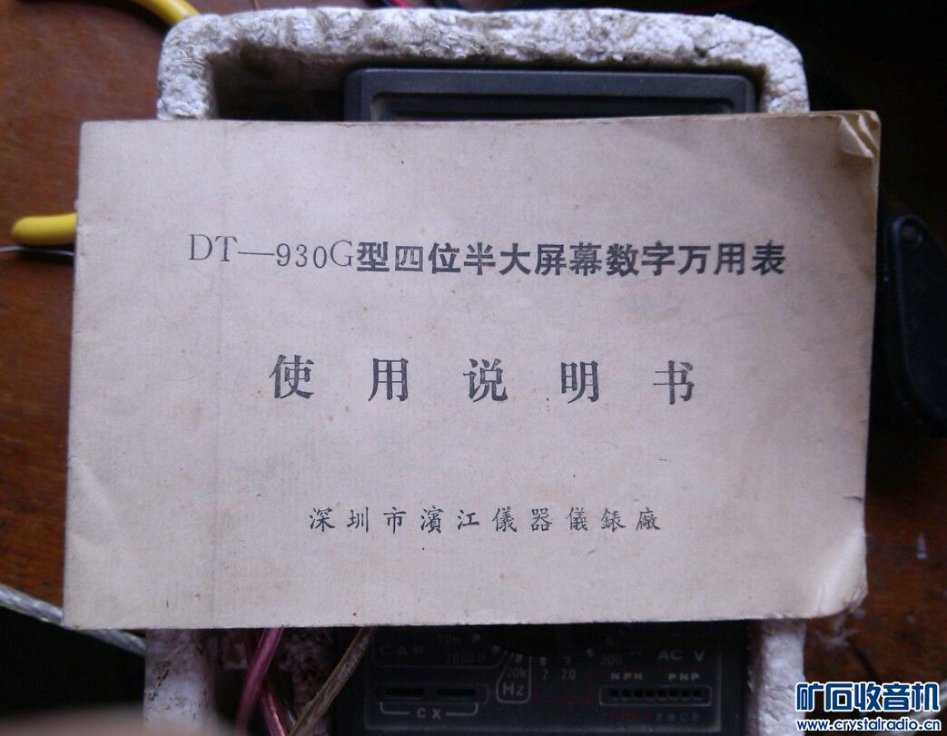

差不多快二十年前我花了好像大约六百元,购入了一台DT930G4位半的表,一直用到现在,它一直是我的基准参考表,修表和音响发烧元件配对都离不了它,买入时它有两本说明书,一本是英文的属于精印说明书,一本是下面图片中的中文说明书,从纸张印刷都比英文的粗糙很多,不知道是什么原因,未必出口国外要印得好一点?还是进口到国内贴个牌补印的中文说明?反正这块表质量和反应速度都比较好比较快,现在使用了这么多年想换一块用用,现在的科技比二十多年好多了,可能数字表也应该好很多,请坛友推荐一款八百元左右的4位半或五位半国产精品参考一下!谢谢大家!!
