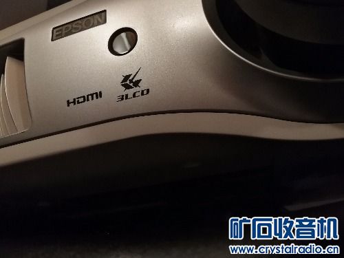

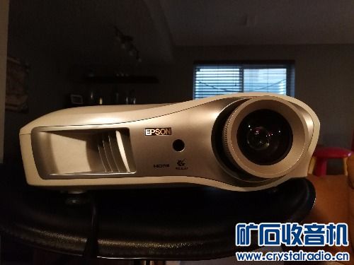

请教楼主和坛友,爱普生投影机能正常开机,但屏幕出现若干竖线条,不知故障原因,请教一下该故障如何排查,谢谢。见照片
发表于 2018-5-12 17:14:08 来自手机 | 显示全部楼层
是DLP的吗?可以把DLP心片拆下来,把接触点清洁一下,可能会好。
发表于 2018-5-13 06:35:27 来自手机 | 显示全部楼层
谢谢楼上好友的指点。看了看,我这台机器是3LCD,不是DLP那款,其故障如何分析呢?谢谢各位指点!
