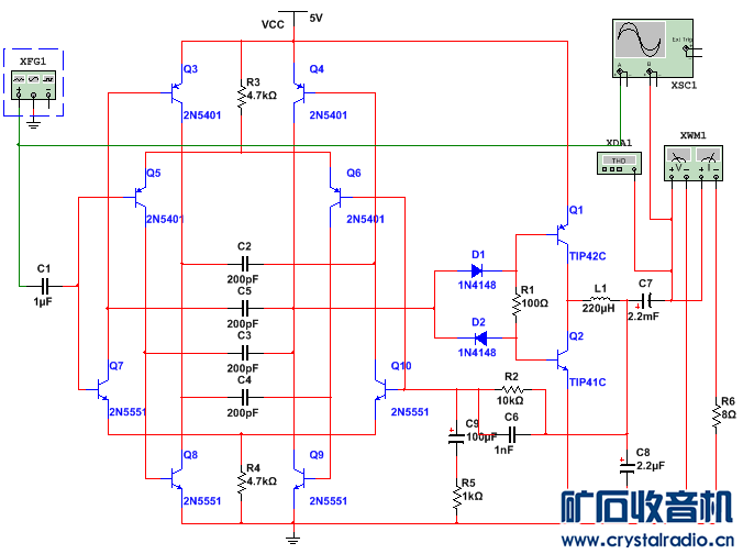

自激式简易分立元件D类开关功放

isoimg2130 发表于 2014-9-27 10:26
!!!!!! 调过了,你看图,总不能再掉成P管漏极输入,N管源极输入吧?
你第一幅电路图Q1、Q2的极性现在还是错的,还没有调过来。
发表于 2014-9-27 10:36:34 | 显示全部楼层
  那好吧,我没把图看懂。
   还请楼主再仔细把图功放管的管型和DGS说一下。
那第二图是调过来了的啊?不会是准备N管漏极接地,P管漏极接电源吧?
总之我看了楼主的帖子,是漏极输出。因此只能是P管源极接电源,N管源极接地了吧.
 楼主| 发表于 2014-9-27 10:41:10 | 显示全部楼层
isoimg2130 发表于 2014-9-27 10:36
那好吧,我没把图看懂。
那第二图是调过来了的啊? ...
不好意思,是我看错了,你的第一张图是对的。
可能这个仿真程序难以仿真这种高度非线性的电路。
 楼主| 发表于 2014-9-27 10:50:00 | 显示全部楼层
那好吧,我没把图看懂。
那第二图是调过来了的啊 ...
最好用互补MOS管,三极管的功率增益低,要好几个复合起来才能抵得上一个MOS管。
不过振荡器的驱动能力较强,也许可以直接驱动大功率三极管,等我试过了再说。
在调试时,只要输出端的中点电压为电源电压的一半,静态电流小于30毫安,就基本就成功了。
发表于 2014-9-27 10:52:27 | 显示全部楼层
    大功率三极管估计5V是不行的。中功率管可能还能勉强。

发表于 2014-9-27 11:02:45 | 显示全部楼层
不过振荡器的驱动能力较 ...
    这图的中点电压不好调,不知道改哪。
 楼主| 发表于 2014-9-27 11:18:38 | 显示全部楼层
isoimg2130 发表于 2014-9-27 11:02
这图的中点电压不好调,不知道改哪。
输出端的中点电压跟随于输入端的直流偏置电压,只有一个很小的误差电压。由于电路是上下对称的,输入端不需要偏置电阻就能自动形成中点电压。你也可以在输入端使用分压电阻来更好的校正中点电压,不过这对于OTL是不必要的。如果你用双电源供电,使用OCL方式输出,那就是有必要的了。
实际上,这个电路的结构与OTL、OCL极其相似,校正中点电压的方法也与OTL、OCL的方法差不多,上面的方法只是其中之一。

 楼主| 发表于 2014-9-27 11:37:40 | 显示全部楼层
使用三极管输出时,由于三极管的输入阻抗低,三极管输入端要串联电阻,防止基极电流过大,并且减小对振荡器的影响,另外电阻上要并联加速电容。可能还需要减小R3、R4,相应增大C2-C4,以提高振荡器的驱动能力。
