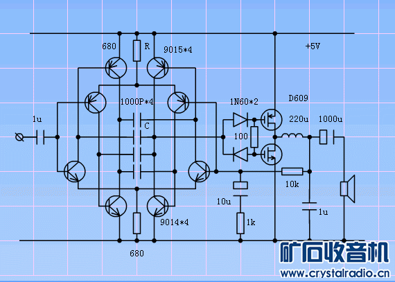

这个电路有待验证。它的设计灵感来源于互补多谐振荡器:
将4个偏置电阻换成相互耦合的差动电路,以实现PWM调制,并且期望通过负反馈,来得到良好的线性。
就算这个电路不成功,也具有探讨上的价值。
 楼主| 发表于 2014-9-26 01:46:27 | 显示全部楼层
经过初步实验,这个电路获得了空前的成功。
在5V电压下,在4欧扬声器上可以获得近3Vpp的不失真音频,而且负载特性很好,空载与负载输出电压变化不大。
振荡频率200khz左右,不过静态电流比较大,达到30毫安。
绝妙的是这个电路有着类似于OTL功放一样的反馈特性,可以通过与OTL类似的反馈网络来设定增益。
成功是革命性的,它意味着一种非常简易的线性脉宽调制器的架构。
具体的测试数据和波形以后陆续给出。

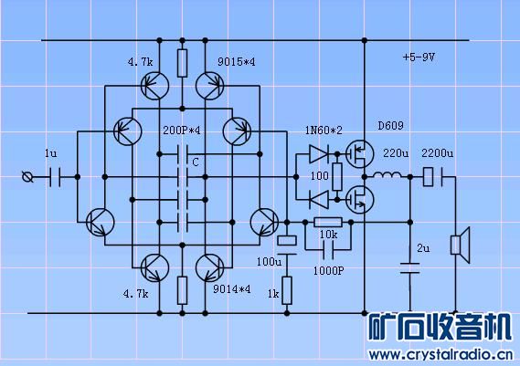

将MOS管驱动方式改进了一下,引入了预防共态导通的电路,有利于降低静态电流。它的原理是在过渡过程中,使一个管子通过电阻慢速充电导通,而另一个管子快速放电截止。延时电阻不宜过大,否则会产生交越失真。
电路的开关频率由反馈电容C和差分电路的电阻R决定。开关频率越高,静态电流越大,增益越低。开关频率越低,静态电流越小,增益越大。增益的变化可能是MOS管开关性能下降造成的,我选用的AOD609可能不适宜200khz以上量级的开关频率。
对于给定的频率,选择“C大R小”还是“C小R大”还有待于实验衡量。滤波器和滤波电感的选择还需要从理论上寻找答案。这个电路再增加一对MOS管,很容易扩展成全桥输出的电路,不过首先要把半桥电路做好。

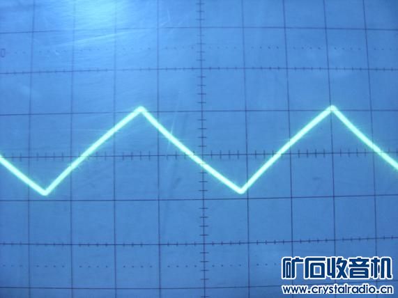

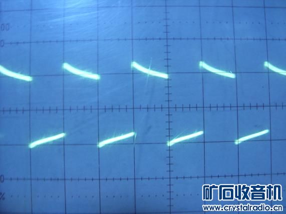

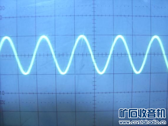

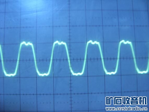

实验装置:
元件取值优化了一下,静态电流比较小了。5V静态电流3mA,6V 5mA,9V 18mA,12V 40mA。
开关频率现在是120khz左右,随电源电压变化不大。
下面是波形图,其中扬声器4欧,峰峰值2Vp-p,频率响应还是不错的。20khz略有下降。

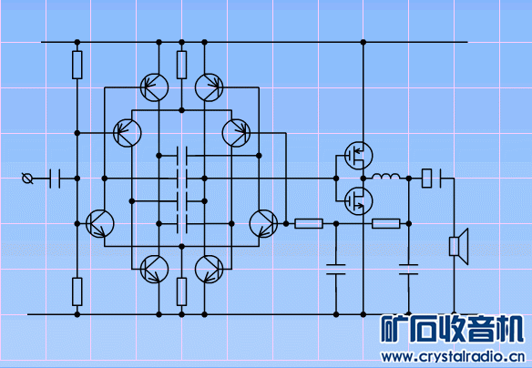

发表于 2014-9-27 09:51:03 | 显示全部楼层
    楼主,那200KHZ是怎么计算出来的?难道是频率计?有公式吗?
另我仿真了一下,不同的波形,电平及频率输入。结果都差不多。
换了各种场管,还把N管和P管调换了下位置,也是如此结果。还有把场管换成三极管如何?实物我只有大功率场管。三极管大中小都有。
你有实物为证,我估计是仿真软件有问题,
示波器绿色为输入信号,红色为输出信号。

 楼主| 发表于 2014-9-27 10:17:44 | 显示全部楼层
另我仿真了一下,不同的波形,电平及频率 ...
你把场管P-N的极性弄反了。注意我的MOS管箭头的方向与现在标准的画法是反的,以求得与三极管的箭头方向一致。
在第一幅图中你把Q1、Q2对调就行了。第二幅图源极输出的方法不能用。
频率是测量出来的,现在用的这个参数频率只有120khz左右,不是200khz
Q1、Q2用大功率三极管也许可以,要等我试验一下才知道。
发表于 2014-9-27 10:26:13 | 显示全部楼层
yngz 发表于 2014-9-27 10:17
你把场管P-N的极性弄反了。注意我的MOS管箭头的方向与现在标准的画法是反的,以求得与三极管的箭头方向 ...
    !!!!!! 调过了,你看图,总不能再掉成P管漏极输入,N管源极输入吧?
