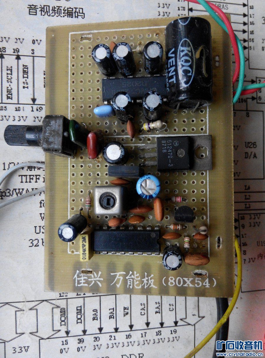

楼主: jyfls
原创:用U头制作空气四联调频头

下一步可以考高频头内部电阻、电容和三极管都使用表贴元件,进一步缩小体积,就不会象现在这样显得十分拥挤,看起来更清爽些。

比我做得好! 我的进入了歧途,因为我的U头电容更小,空心线圈很大,容易机震。我就用中周做线圈,结果振 ...
用粗铜线制线圈解决机震.如楼主照片左一线圈.楼主其他线圈漆包线还是细了点

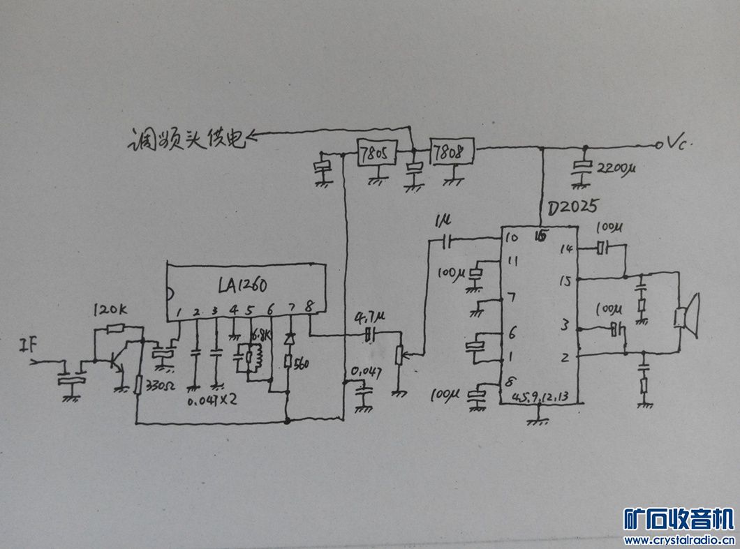

 楼主| 发表于 2014-9-29 10:03:42 | 显示全部楼层
现把中放原理图奉上供大家参考制作
