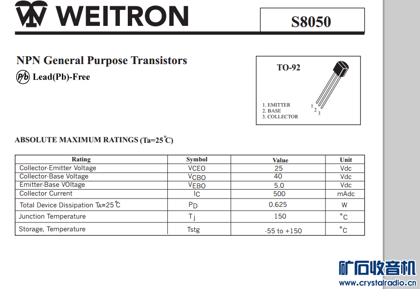

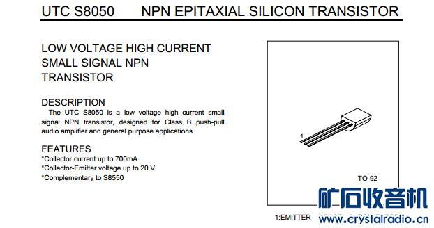

8050的电流是一个神秘的问题
厂家不一样,电流也不一样。。。。让人很头疼。13001和13003都试过,不行。
