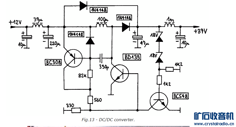

发表于 2014-9-19 22:23:03 | 显示全部楼层 |阅读模式

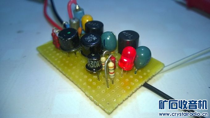

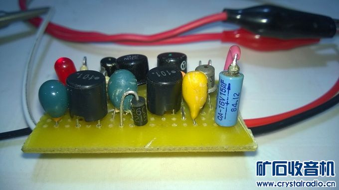

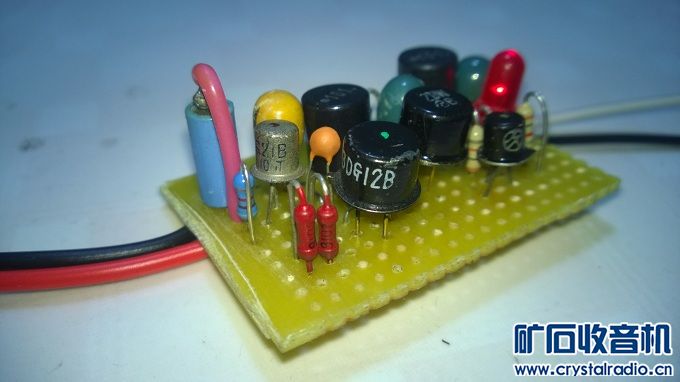

电路图如上图所示,其中晶体管型号被替换,BC308 -> 3CG21,BD139 -> 3DG12,BC547 -> 3DK3,稳压管为2DW8串联一个某5.6v稳压管,输入滤波电感被删掉,电阻电容值也相应变化。修改后,输入电压为5v,输出电压应为11.3v(5+5.6+0.7 = 11.3)。实物照片在下面。
左
前
右
背
实测空载电压为11.5v,与计算值接近,但是负载能力极小,比如:当负载为100欧姆的电阻时,输出电压降到8.9v,实用性几乎为零,抱着试试看的态度把开关管3DG12换成8050,如下图
8050
8050
效果还不错,100欧姆负载只衰减到11.16v,此时输入电压是5.2v,输入电流0.27A,输入功率为1.404W,输出功率为1.245w,效率为88.7%,这么好,有点不敢相信。

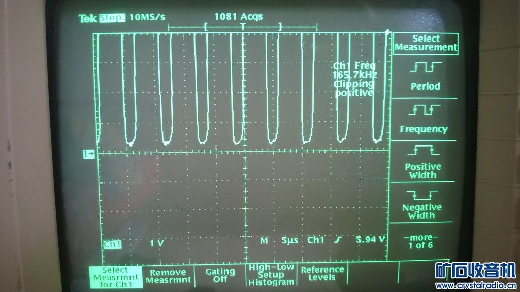

以下是测试波形,首先是开关管集电极波形,恩,不错震荡了,很陡,最低达到了0v。
开关管集电极
开关管集电极

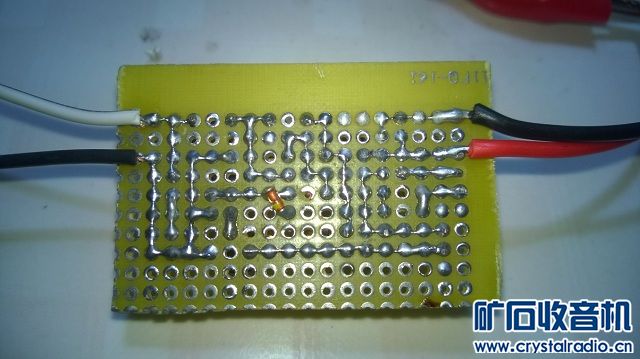

发表于 2014-9-19 22:34:58 | 显示全部楼层
背面搞了 贴片。
 楼主| 发表于 2014-9-20 10:55:05 | 显示全部楼层
hww22 发表于 2014-9-19 22:34
背面搞了 贴片。
没有合适的老稳压管了,要是焊在正面太难看了,哈哈

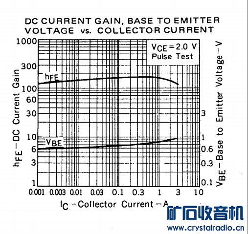

 楼主| 发表于 2014-9-20 13:04:55 | 显示全部楼层
heroicjzu 发表于 2014-9-20 11:19
3DG12如此不堪的原因找到了麽

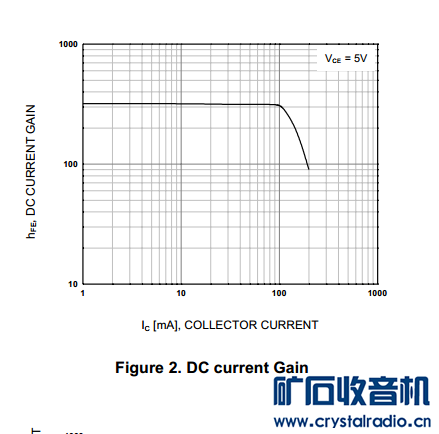

    刚刚又换了几个管子,因为国产器件的资料不是很全,就换了一些进口管子方便查看参数,比如2n2222,9013,9014,这些管子的参数和3dg12或3dg27差不多,都是小功率的管子(暂时没考虑频率问题),Ic都是几百毫安,实测结果都不是很理想。
    这个是开关升压电路,输出的能量和电感存储的能量是有直接关系的,想要输出得的多,存储的就一定得多。储能电感一端连接到电源的vcc,另一端通过三极管的集电极到地,所以开关三极管饱和的越理想,电路工作越正常。
下图是当三极管是2sd882时的集电极波形
下图是三极管为9014时的电压波形

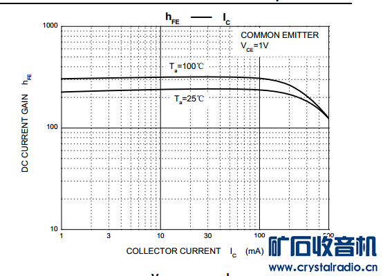

电感的电流是比电压的相位滞后的,当三极管刚饱和的瞬间,电流是不大的,之后电流逐渐增加,三极管的hFE随着电流的增加而减小,因为基极电流是有限的,所以三极管逐渐不饱和,从2sd882的集电极电压波形上可以明显看出。下图是2sd882的hFE和Ic之间的关系图
可以看到即便集电极电流达到了3A放大倍数一样能维持在100以上,因此饱和得比较理想。相比较而言9014的特性就不理想了,集电极电流从100mA就开始急速下降,在以上测试中,为了使在负载电阻100欧姆的情况下达到11v以上,输入电压为5v的情况下,开关电流是很大的,由于占空比不是很大,约为60%,效率就算90%,开关电流应该在450mA以上。9014就很难饱和了,下图是9014的hFE和Ic之间的关系图
3dg12或其他小功率管子与9014一样,电流增加放大倍数急速下降,因此在本电路中,不改变基极电流的情况下是不能正常工作的,增大电流有烧坏管子的危险。而同样是to-92封装的8050,就要好得多,作为开关管还是不错的选择,以下是8050的hFE和Ic之间的关系图
欢迎拍砖
