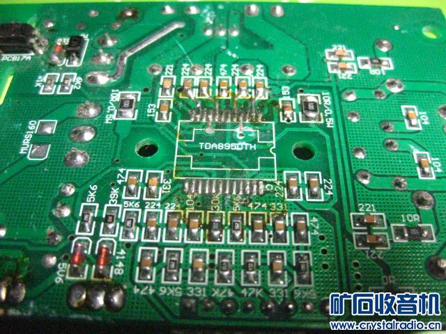

      基于对新事物的好奇,加之被无数广告撩拨的心痒难耐,决定买一块数字功放散件板尝尝鲜,首先功率要2*70瓦或更多,这样可以拖原来的惠威S8书架箱,其次是200元以下浅尝辄止的价位,上当也不至于太肉疼,符合这要求的有TDA7498,TDA8920,TDA8950,7498是单电源还得现做变压器,而8920/8950可以用双27伏以下变压器,手头有旧功放拆机的,正好用上,另外还要有喇叭保护电路,阻容件都要常规件不要贴片件,以备更换方便,经过一番遴选,仅剩深圳一家店铺有8950散件板,果断下单。
      到货后,看板子做工不错,元件也是良品,经过一番焊接,完毕检查无误,没接喇叭通电试机,几秒钟继电器吸和,显然板子无问题,接上喇叭和输入电位器,打开CD,放入一张苏联歌曲,当《莫斯科郊外的晚上》放出时,竟然有些许惊讶,本来这板子没音调,加之网上有买家称数字功放低音不行,以为放出来一定和垃圾台式收音机效果差不多,声大发刺,结果出乎意料,声音很浑厚圆润,有质感,男中音演绎得很到位,很有胆机的醇厚和温暖味道,难能可贵的是无论把声音开大或是关小,声场力度不变,不像有些功放声音中等好听,开大就声嘶力竭,声音开始发散,这板子没这现象,整体中音很好,低音有力但不震撼,高音是弱项,许多音乐细节不用力分辨几不可闻,音乐层次感不强,但这声音听着不讨厌不累耳,颇有点胆机指标不高却讨好耳朵之感,觉得这块板还是值价的。
       随后把声音开最大,测了下功率8欧输出,2*25瓦左右,达不到宣传的2*80瓦,可见耳听是虚,眼见为实,又用手摸了下集成块散热片,50度以下,觉得效率蛮高的,叹服一番,忽然闻到一股浓烈油漆味,循路望去是两只环形输出电感发出的味道,手摸一下赶紧缩回,极烫,抹点口水上去,嗞啦冒烟蒸发了,估计肯定100度以上了,而且音量大小一样高热,听了20分钟,味道越来越浓,怕着火关掉了,看来数字功放还不是很成熟,至少我这块板子如此,给商家如实追加经过评论,结果,商家很迅速的下架了商品。
       这次数字功放初试,以这种尴尬的结局告一段落了,很多时候新技术并不成熟,商家的宣传终究不能全信,而且多数也是一问三不知,我们便做了一回小白鼠。

这电感都是商家提供的黄环大电感,为啥如此高热不得而知,如果减小电感,会不会让喇叭变成电磁炉?

楼主用示波器观察下 典型的载波频率是345KHz
按说高频阻流不会产生很大热量 22微亨的电感用粗铜线绕一个
也不难。发热说明有高频损耗或其他损耗。
这芯片的功率应该有保证的。
d类功放要用稳压电源的 电源的稳定度直接对失真有贡献。
 楼主| 发表于 2014-9-16 19:55:58 | 显示全部楼层
maojc 发表于 2014-9-16 08:19
我用15WX2的小D类功放 芯片也是NXP的 效果不错。
按说高 ...
那线径是0.8毫米,磁环直径25毫米,应该够大,你的发热低主要是功率小,而我的功率大,频率还没测,因都是厂家推荐电路,没进一步改动,但用收音机半米内干扰明显,现在关键解决不了发热问题,否则这板子效果还行
苏-27 发表于 2014-9-16 19:55
那线径是0.8毫米,磁环直径25毫米,应该够大,你的发热低主要是功率小,而我的功率大,频率还没测,因都是 ...
我感觉滤波电感这么烫是有问题的,特别是不论输出大小都烫。
用示波器看有没有自激的可能。 泄漏比较大很容易造成输入反馈。
我的小放大器是成品 金属外壳调制频率550KHz 外面没有泄漏
机器基本24小时开着 不听就关音量 外壳几乎没有温升。
电源是15v 6A开关电源 比原来还提高了3v 但是完全符合芯片要求。

 楼主| 发表于 2014-9-17 15:38:37 | 显示全部楼层
shiuyipyuen 发表于 2014-9-17 13:20
我在工作单位使用TDA8950有四年多历史.由于功率大.供电电压中低.故要好音.必须使用开关电源.
扼流圈是会 ...
主要这温度让人恐惧,怕在封闭盒子里着火都不知道,已经网购几只红环电感换上试试
