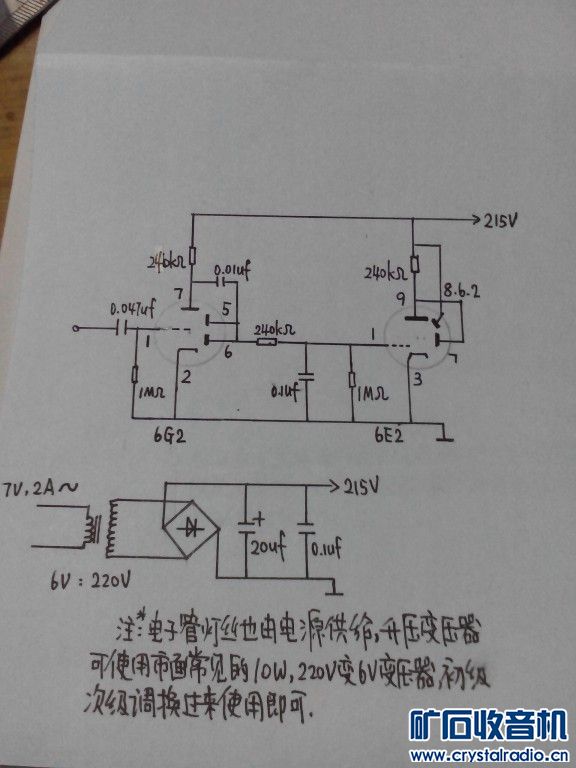

发表于 2014-11-19 08:39:29 | 显示全部楼层
shunyuyang 发表于 2014-9-15 19:59
电路图来了,我直接用的是一个6v变压器反接升压,这样避免了触电的危险
“6v变压器反接升压”
小白不明白哦,楼主能把电路图再拓展到供电部分吗
 楼主| 发表于 2014-11-20 06:21:06 | 显示全部楼层
xiaomage 发表于 2014-11-19 08:39
“6v变压器反接升压”
是的,周末就会上全面的图
 楼主| 发表于 2014-11-22 21:21:49 | 显示全部楼层
完整的电路图来了~

发表于 2015-1-10 05:17:59 来自手机 | 显示全部楼层
“6v变压器反接升压”
简单原理:
两只220v/6v变压器,第一只初级接220V电源,次级得到6V,第二只6V端接第一只次级作为第二只的初级,那么第二只次级将输出220V电压(不考虑损耗),整流滤波后得到二百多伏的直流高压,这样既得高压,又实现了电的隔离。

 楼主| 发表于 2015-1-17 11:40:42 | 显示全部楼层
发现一个问题,如果输入信号很大的时候会造成显示过载(一直打满)。简单的解决办法就是在输入端加一个可变电阻,方便调节增益

 楼主| 发表于 2015-3-22 16:33:49 | 显示全部楼层
已经使用测试超过3个月了,目前很正常。需要提醒各位的是,一定要用足够大功率的电源。不然很有可能烧毁变压器
