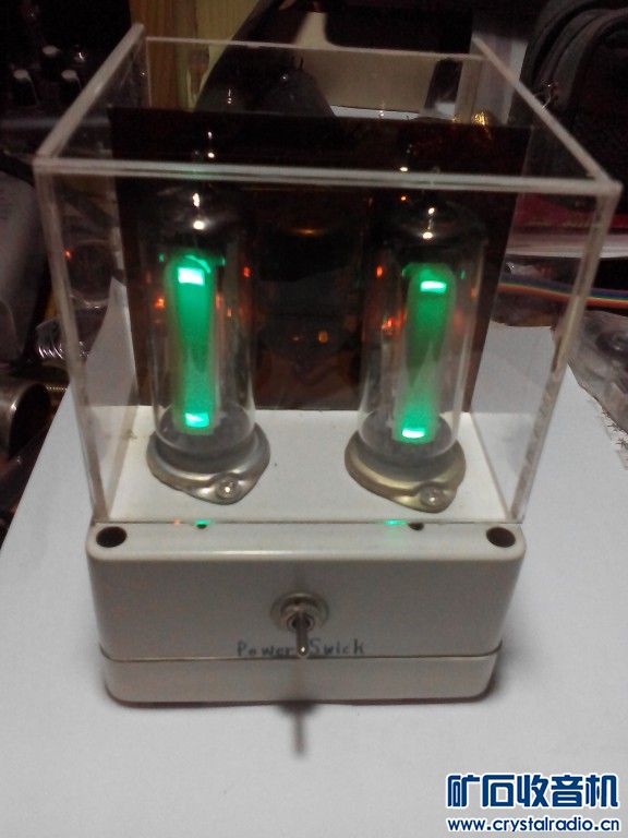

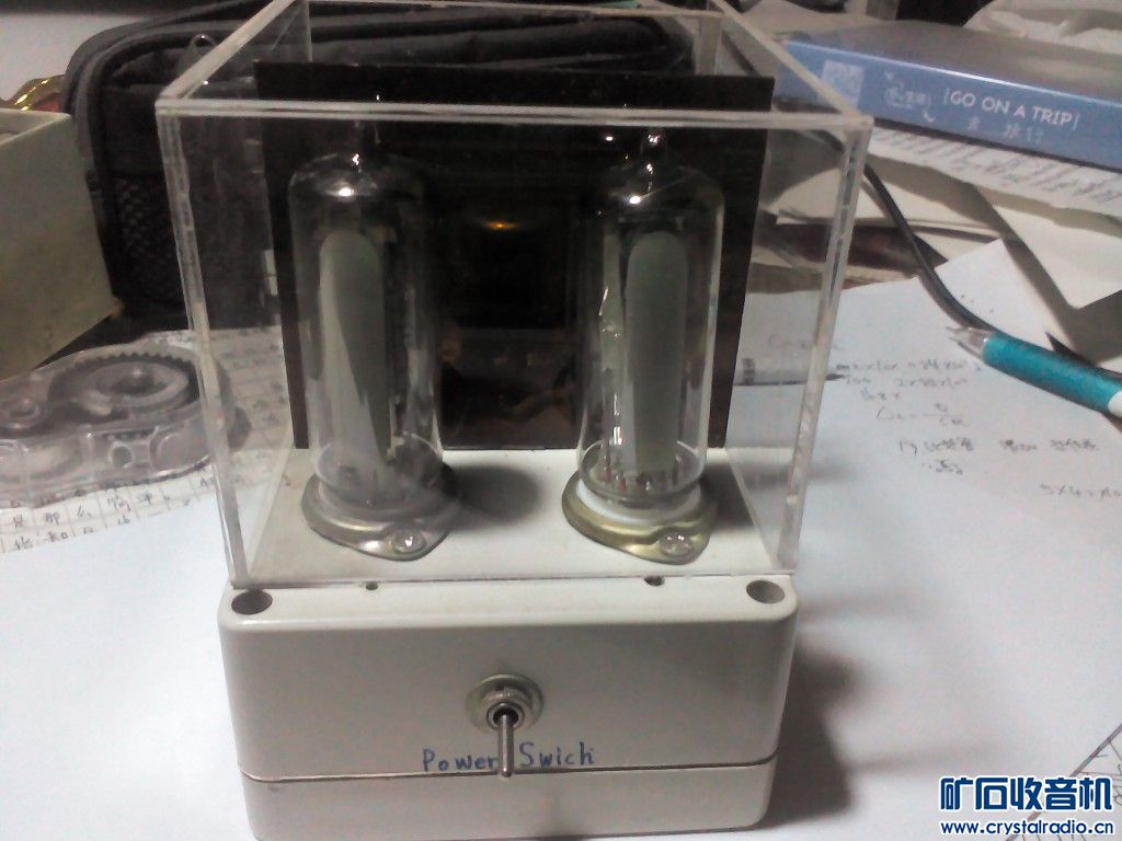

因为很喜欢6E2的荧光,买专用的UV表又觉得贵,所以打算利用手上的原件做一个6E2的电平计。因为想全部都用电子管,所以几次考虑之后,决定用6G2做前级放大,接到调音台上面的监听输出,效果非常不错

发现一个问题,如果输入信号很大的时候会造成显示过载(一直打满)。简单的解决办法就是在输入端加一个可变电阻,方便调节增益

谢谢,因为机壳内有莫名其妙的干扰,所以在输入使用屏蔽线,效果很好

透明罩是亚克力的吗?
是的
