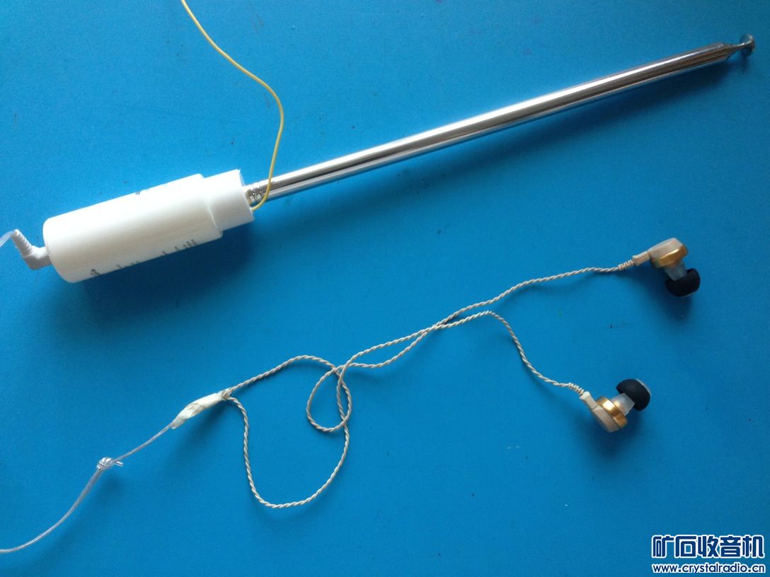

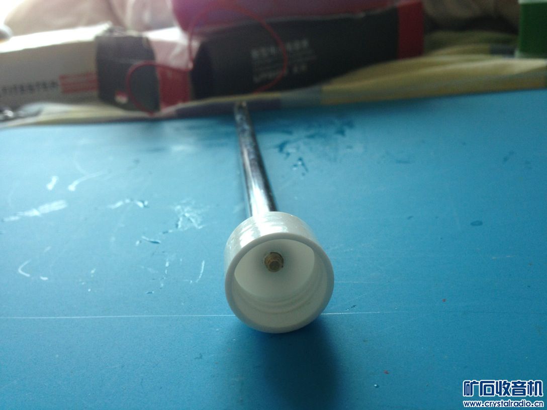

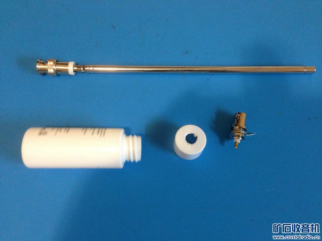

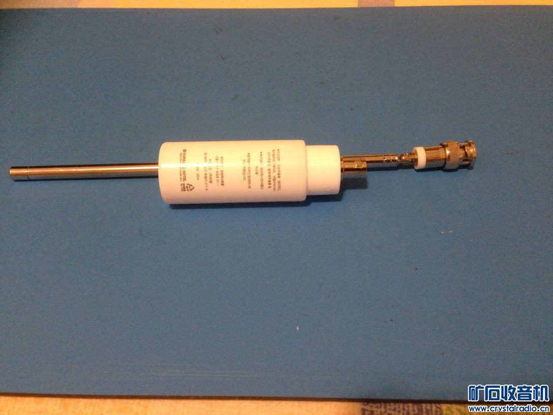

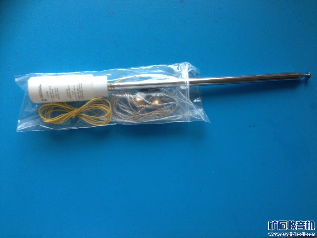

做了个简易FM矿机送给星加波的朋友.
星加波已无中波广播. 要玩矿机的话, 只能做FM 矿机.
用酒店的一次性用品, 不花多少工夫就可做一个.
很適合小朋友试制.
Screen Shot 2014-09-14 at 5.09.11 pm.png IMG_8776.JPG IMG_8777.JPG IMG_8778.JPG IMG_8779.JPG IMG_8780.JPG IMG_8781.JPG IMG_8783.JPG IMG_8784.JPG IMG_8786.JPG IMG_8787.JPG

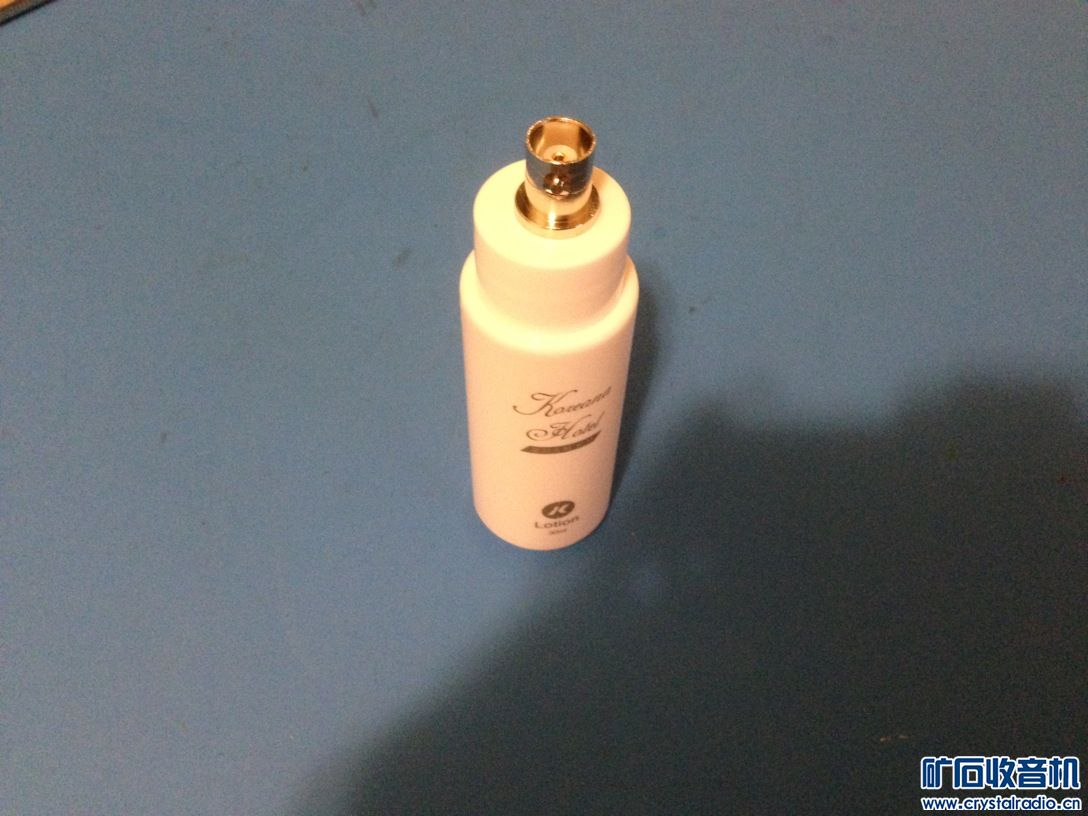

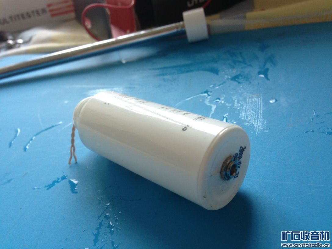

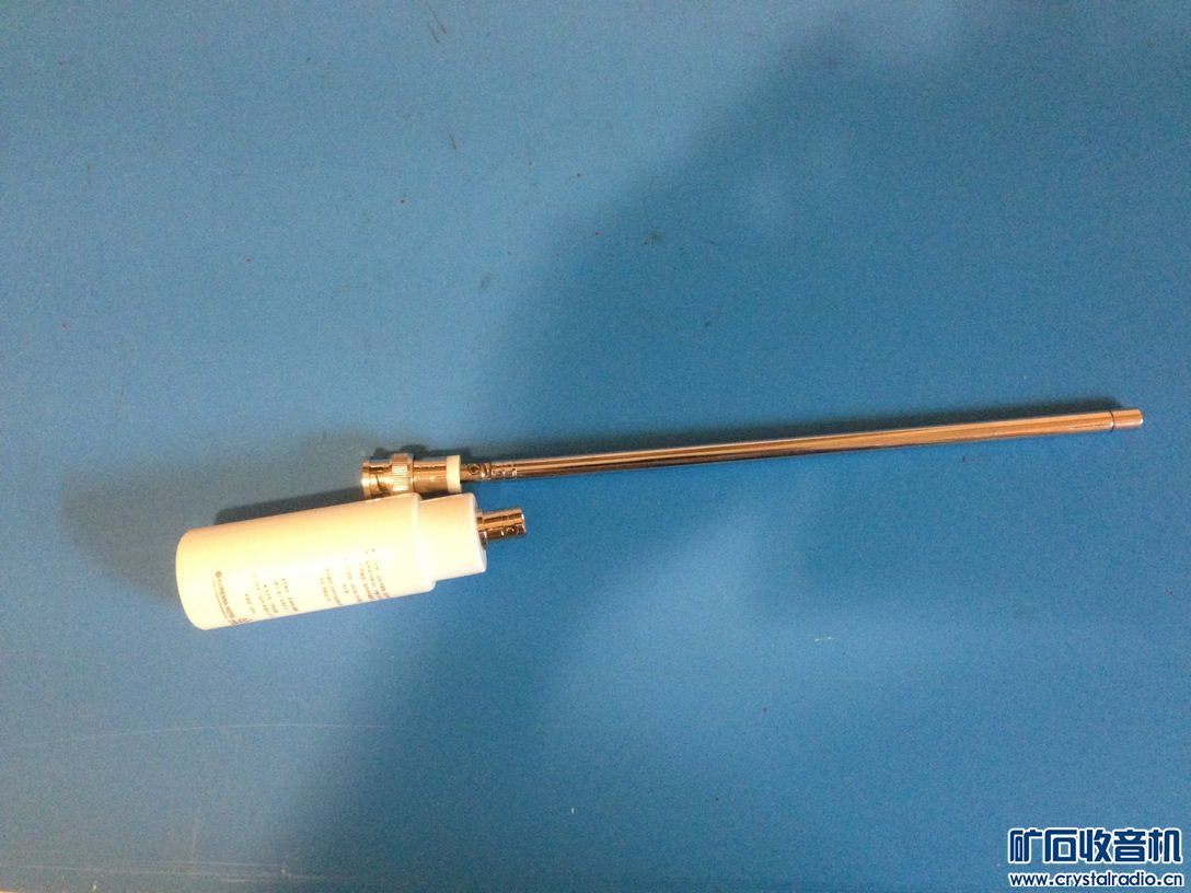

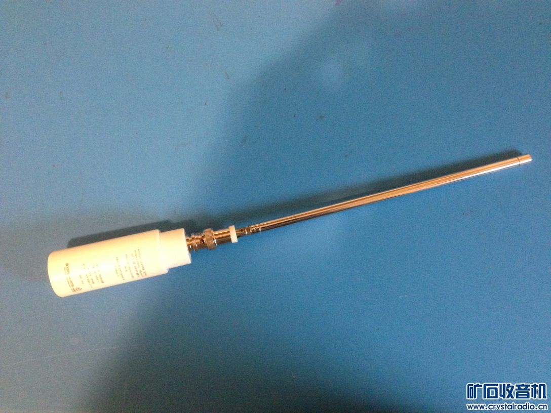

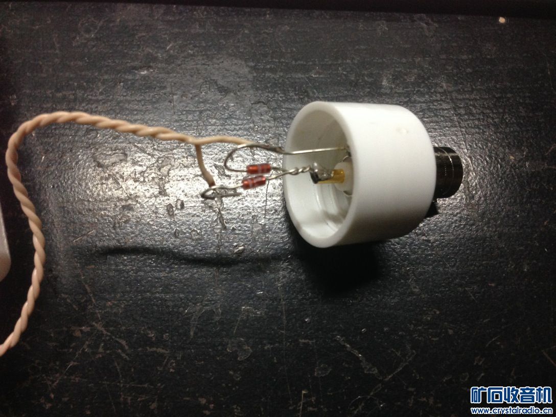

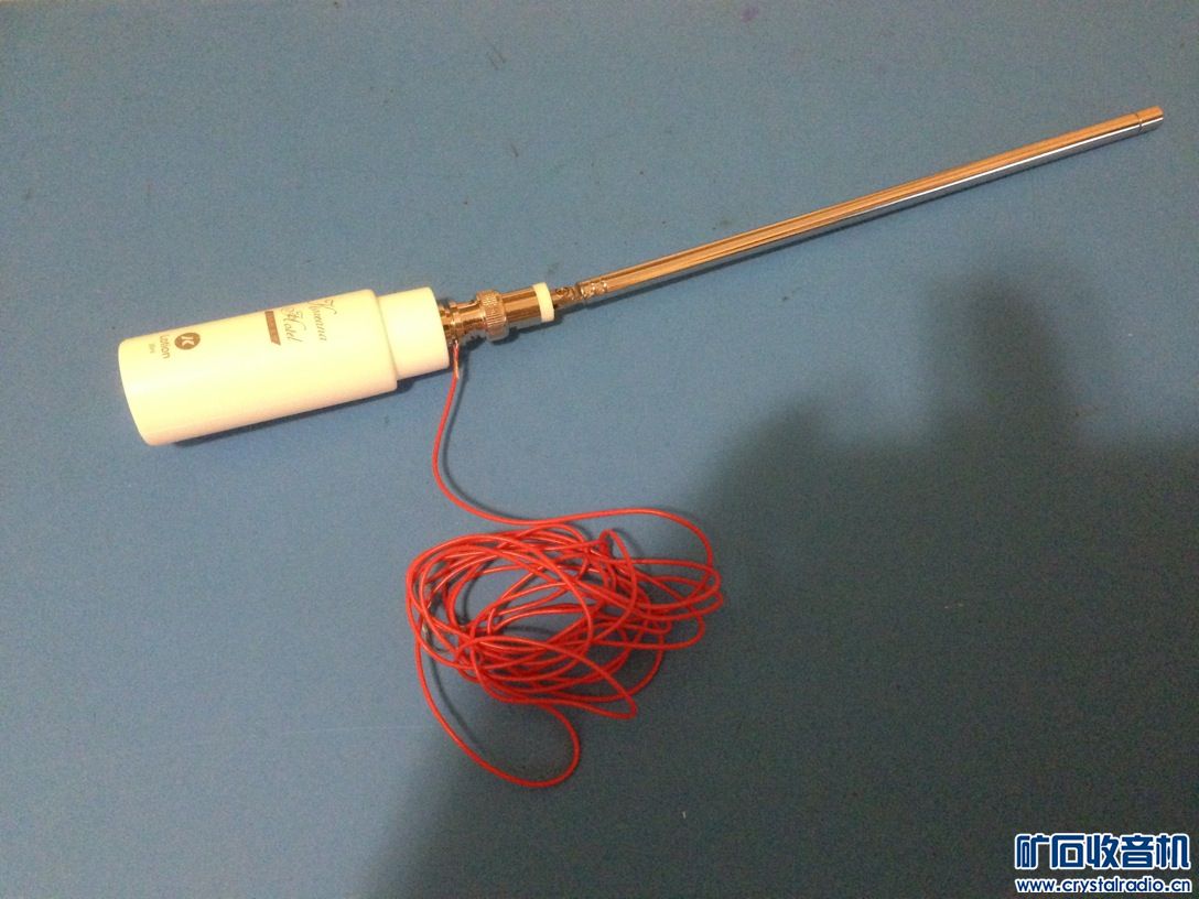

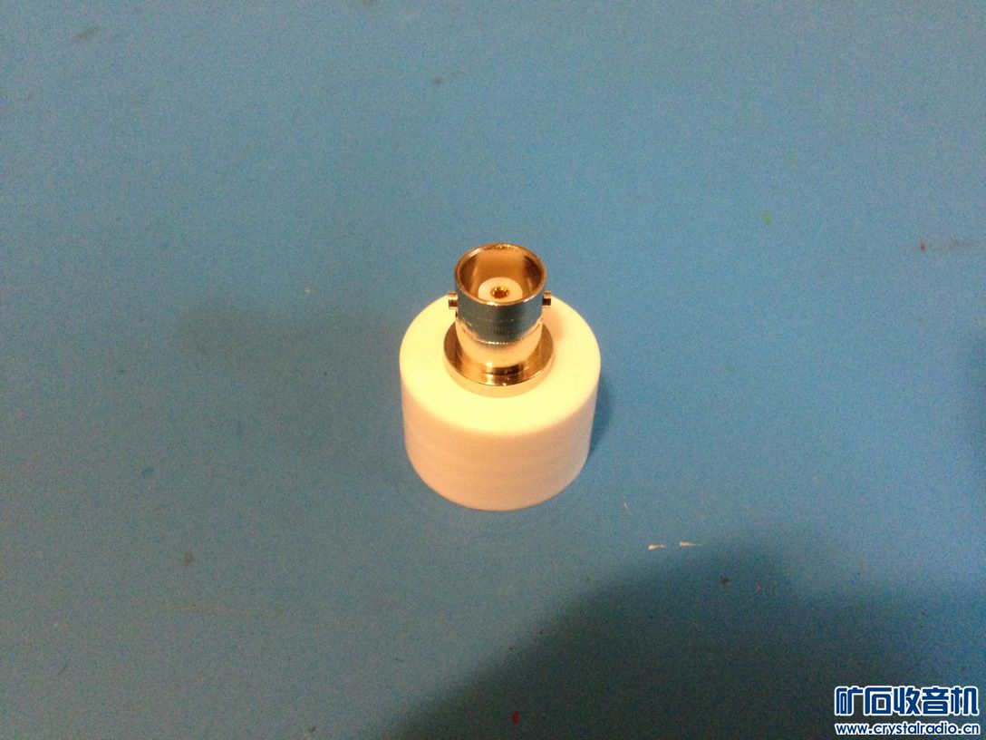

另外一种做法. 用天线插坐, 天线可拆下, 方便携带. 拖线可接到天线插孔的底部.

能收当地讯号強的FM台,如有多个,会混台,可透过改変拉杆天线长度,方向及耳机线位置等協助调台。这東西的好處是能測試当地是否有條件去用FM矿机。因不用调台,测试较容易。有條件去用FM矿机之后,可做个能调台的FM矿机。可以看此帖:http://www.crystalradio.cn/thread-591139-1-1.html
