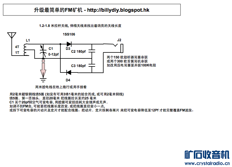

有坛友问如何把龙虾老师设计的简单FM矿机升级。
原线路是这样的,用1.2-1.8 米拉杆天线 接收FM电台汛讯号.  伸缩天线来找出最响亮的天线长度和辅助调台, 如有数个FM 强台, 会有混台情况, 然后經过两个二极管作全波检波.
等效线路是这样的:
保留原线路的基本,加上什么才能更有效的调台呢?不知改成个全波检波电路会如何?我未有空试,若手头有另件,可以一试。
1.2-1.8 米拉杆天线, 伸缩天线来找出最响亮的天线长度
L1 用2毫米鍍银铜线绕5圈 (如没有可用3條1亳米的姣合而成, 或可用2毫米铜线),第一匝抽头,直径20毫米 把线圈拉长至约25 毫米
C1 买个20pf铜空气可变电容, 用胶膜可変损耗大会细声或无声,
如调不到FM台, 可能要把线圈长度改变. 或把线圈直径变小一点,
或拆下可变电容的动片及定片才能配合线圈。把动片,定片拆剩各兩片 来把可变电容降低至12Pf 才能完整覆盖FM波段。
两个150 欧助听器耳塞串联
或两个300 欧舌簧耳机串联
如改用压电耳塞要并朕100K电阻

 楼主| 发表于 2014-8-24 18:27:41 |
sjtx1971 发表于 2014-8-24 15:52
不错,有空做一个,没有高阻耳机,能不能用220V小变压器带低阻耳机
因FM矿机Q值很低,若再加变压器可能无声
,最好直接接耳机

发表于 2014-8-25 08:46:06 |
,最好直接接耳机
电话机的耳机应该可以吧!有一百多欧,家里还有一百多部八几年的电话机,

 楼主| 发表于 2014-8-25 13:59:19 |
可以的。😍
