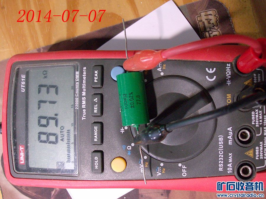

坛里来的一个精度0.02%的老RX11-3线绕电阻,标示阻值为100K

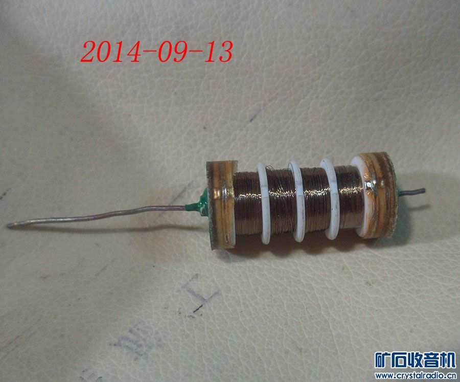

两个多月前,到手时测试仅为89.73K ,还以为表出问题了。遂拆开看看,没发现什么特别之处及异常,就弃置一边了

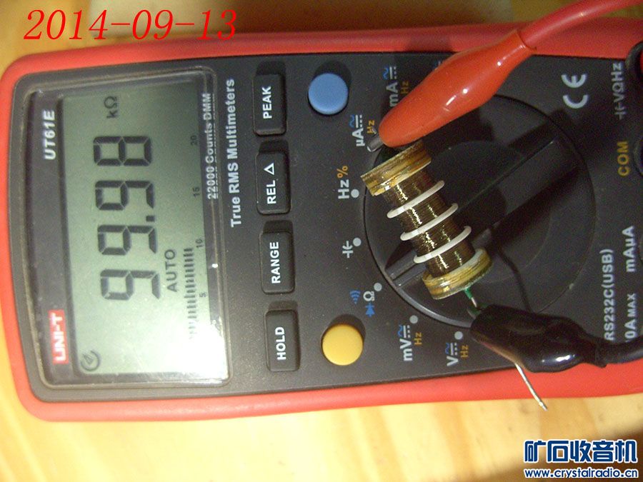

不想两个多月后的今天,偶然拿出来再测,阻值变为了99.98K ,奇怪了

补充内容 (2014-9-14 21:26):
表没有问题,测量方法也没问题。

你测试时应该将温度也记录下来,万用表的精度是在常温下的值,也就是说23度上下。测的电阻是0.02的精度。你的表精度没有那么高的。表的温飘大,精度也会下降。

如果夹的地方氧化,阻值只会变大,不会变小。要是确认第一次测量时万用表无问题,阻值变小应当是电阻的绕组局部短路造成的。
 楼主| 发表于 2014-9-14 00:29:58 | 显示全部楼层
dick_C 发表于 2014-9-13 22:56
如果夹的地方氧化,阻值只会变大,不会变小。要是确认第一次测量时万用表无问题,阻值变小应当是电阻的绕 ...
第一次测量是无误的
前后差了10KΩ,如果只是局部短路的话,我觉得两次的测量值不会差得如此之大。

现在阻值基本正常了,赶紧环氧树脂封装
发表于 2014-9-14 05:39:04 | 显示全部楼层
n109 发表于 2014-9-14 00:29
第一次测量是无误的
这个电阻是分4个槽采取乱绕法绕的线,每个槽的线头和线尾都有可能短路,差10K是有可能的。或者是受潮了,绝缘漆成了半导体?反正不管怎么说,这个电阻不能用了,只能拆电阻丝用了。
发表于 2014-9-14 05:53:36 | 显示全部楼层
100k的线绕电阻,用什么材料的线绕的?电阻率这么大!

刚看了这个电阻的绕法,单个槽的线头和线尾基本不可能短路。那有可能是兄弟说的后一个原因了。
确实这个电阻是不能用了的

看电阻丝的颜色,这个电阻曾经有过载经历。因此不排除局部短路的可能。如果没有树脂了,可以考虑用硅橡胶封装,价格也就3块钱
