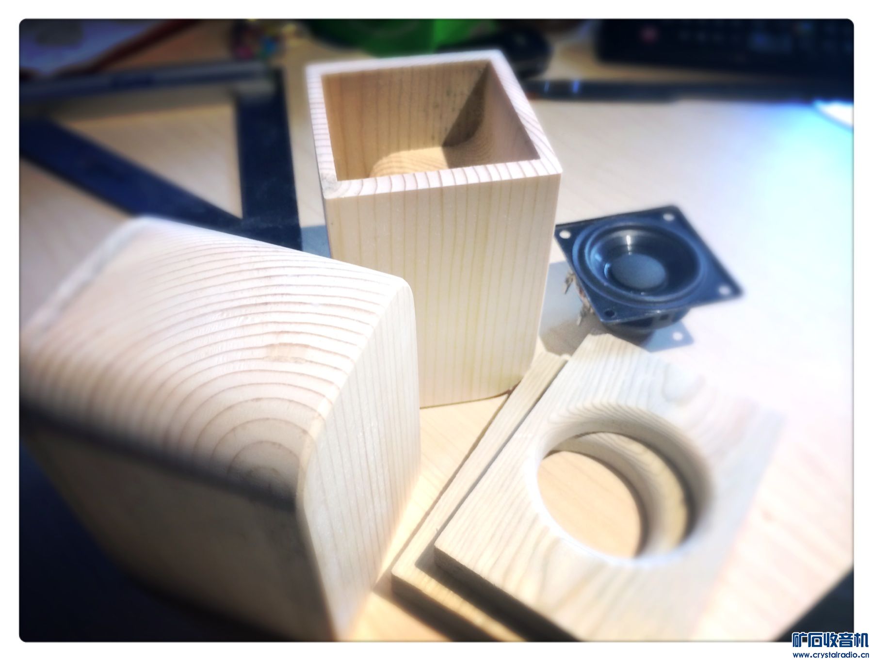

不是因為有多需要一對小的音箱,而是因為覺得應該有一對小小的音箱放在顯示器旁邊靠得很近自己會有很好的感覺。
基本上都是聽一些人聲以及小編制的弦樂,好,有了念想就要去實現它!!說做就做,擇吉時選良辰,選料動工……
選下料子吧,家裡沒有足夠尺寸而質地比較硬的材料,最終找到一塊香樟木……好吧,就用它來做箱體!
料子找到了,看看音箱要怎麼做,ok先畫個草圖看看
單元本來就有了,一對不知道產地的2.5英吋的全頻單元,好吧,就用它!!意淫的手繪已經畫好,哇咔咔準備開工。
參考了BOSE的聲音波導管……螺旋狀的導波管是為了增加空氣在箱體內的所走過的路程長一點……
將料子切割到我需要的尺寸……我的BOSCH充當了這個重要的角色。
料子開好了之後直接就推上我的CNC啦。
整個過程就祗是等電腦指揮它工作就好,我可以在一邊去和我家狗狗玩一下
出來了
鋸開它!!
然後各種打磨,各種修正。不過好像不需要太過的去修正,因為電腦出來本身就已經非常準確了。
整個箱子沒有使用一個金屬連接件,全部都是用環氧樹脂來貼合的。裝好修正好之後用我的6V6試了一下…打開CD推了張Jennifer Warnes《獵人The Hunter》一開聲,嚇了自己一跳,我是不會用文字描述如何好或者是如何動聽的了,反正就覺得自己所聽到的聲音不應該是這個2.5英吋單元發出的就是了……

 楼主| 发表于 2014-9-12 18:34:50 | 显示全部楼层
云追月 发表于 2014-9-12 16:05
有好工具做出来就是漂亮
工具祗能說是輔助,還是需要很大的耐心的哦。特別是後期的打磨,箱子不上漆,在300目砂紙開始打磨一直到12000目。

 楼主| 发表于 2014-9-12 19:09:17 | 显示全部楼层
xueguijun77 发表于 2014-9-12 18:49
楼主动手能力骨灰级了
哈哈原本設計是使用鋁製的箱體的,因為懶得去採購鋁塊,所以就只有找木頭來代替啦……而且木頭深加工會比較容易點。

发表于 2014-9-12 19:49:36 | 显示全部楼层
真系好手艺,如果设计成导向孔结构的,会不会更好
 楼主| 发表于 2014-9-12 19:54:42 | 显示全部楼层
宜家就系導波管設計,只不過出氣孔在底部,未整腳嗟。
发表于 2014-9-12 20:01:03 | 显示全部楼层
抛光的话,这木材硬度够吗?对木材没研究
 楼主| 发表于 2014-9-12 20:06:08 | 显示全部楼层
云追月 发表于 2014-9-12 20:01
抛光的话,这木材硬度够吗?对木材没研究
絕對不夠,祗能得個安慰而已……哈哈哈。這個只是用來試一下聲音,如果好的話找塊金絲楠來做!!!
