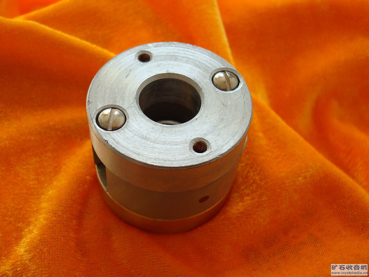

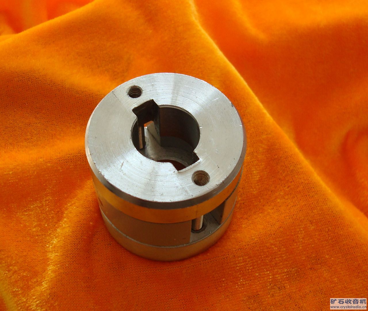

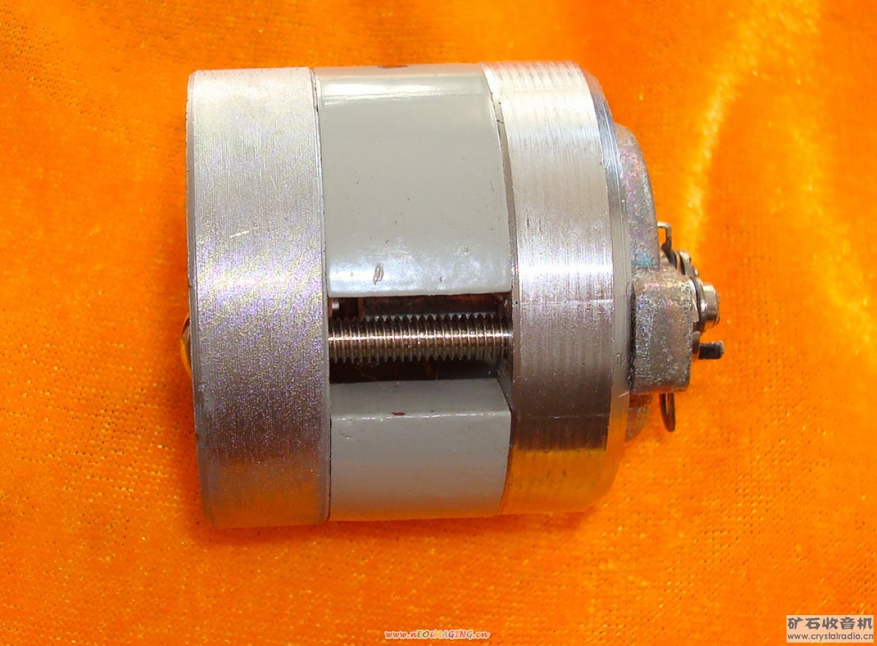

MF14表头及类似的表头很多,其外形结构已经多次初现,但是内里结构还没有贴图。很多朋友都给MF500和MF47一类的表修过表头,换过线圈磁钢游丝等,这对于很多朋友来说不是难事,但MF14一类表头的磁钢结构比较特殊,磁力大,操作难度相对要大。今天,杀一个表头,详细看一下其内部..........
把铁芯和线圈从磁钢中拔出来
磁钢下面
侧面

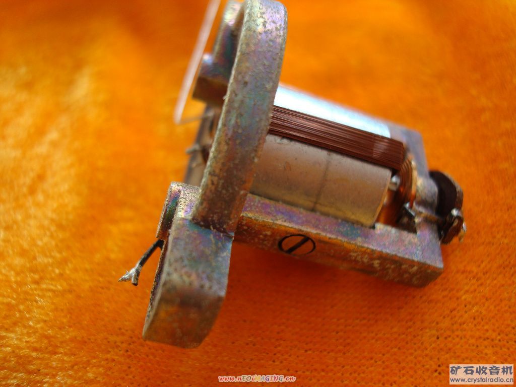

前面(指针开胶)
下面
支架,线圈和软铁心
恢复原来状态
鉴于结构相对复杂,请大家不要轻易打开表头,否则后果很严重!

以此告诫,那些试图自己给MF10,MF14换线圈的朋友要格外小心,特别是MF10,0.02的线圈,在装入支架,再把支架装入磁钢的过程中,少有不慎,即告前功尽弃...........

 楼主| 发表于 2009-2-5 19:05:11 | 显示全部楼层
回复 13# 建能 的帖子
所以称之暴力,是因为在拆卸的过程中,由于保护叉太粗无法使用,情急之下硬拽出来了,结果:线圈干坏了..........
明天用1.0的漆包线,再做一个保护叉。
