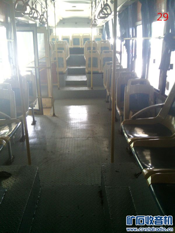

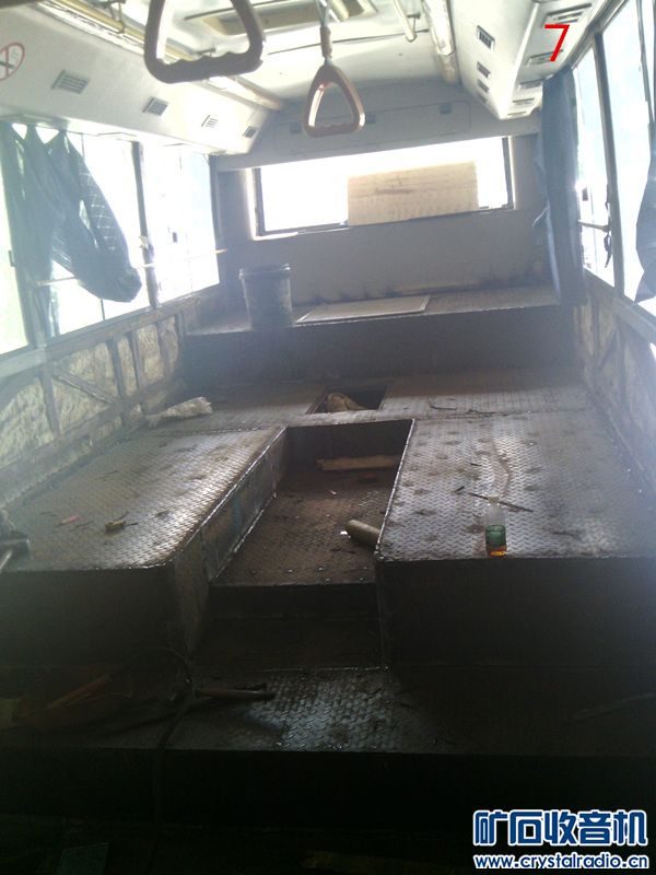

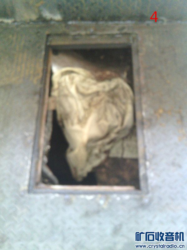

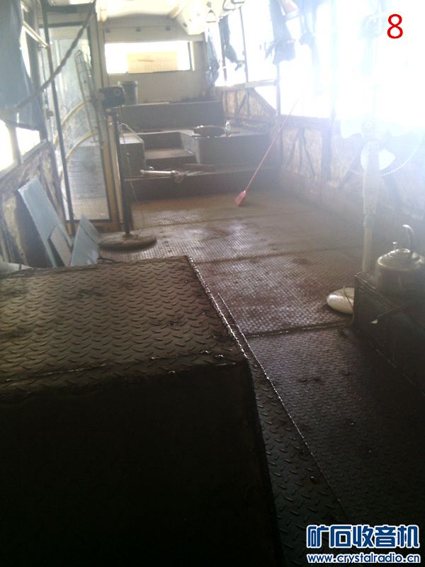

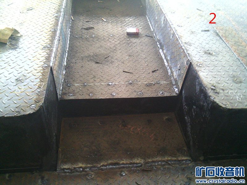

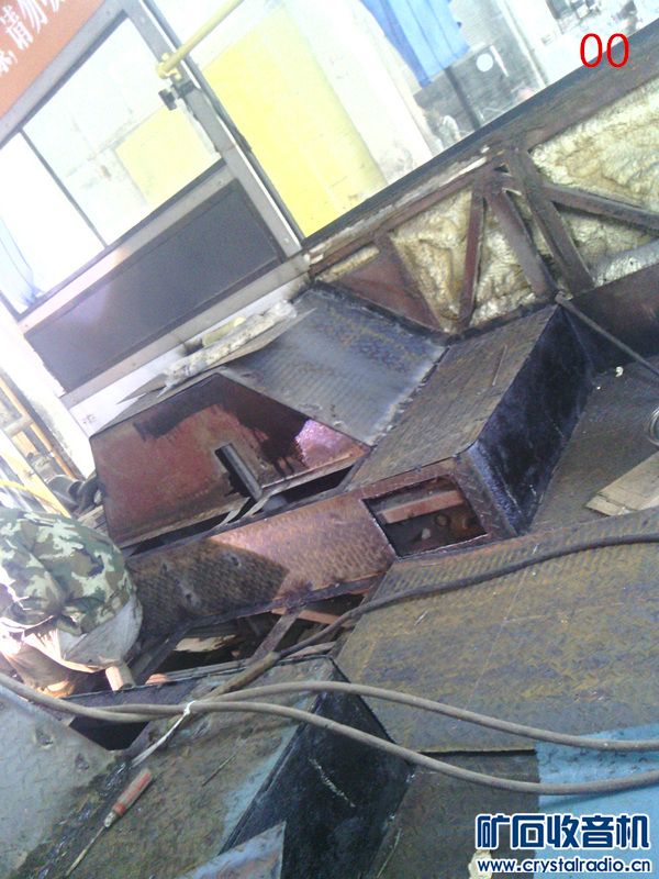

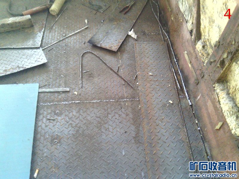

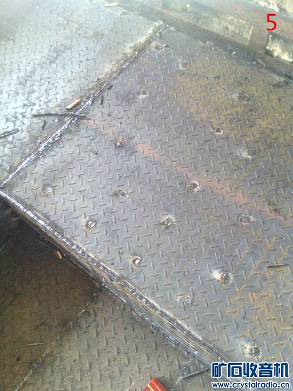

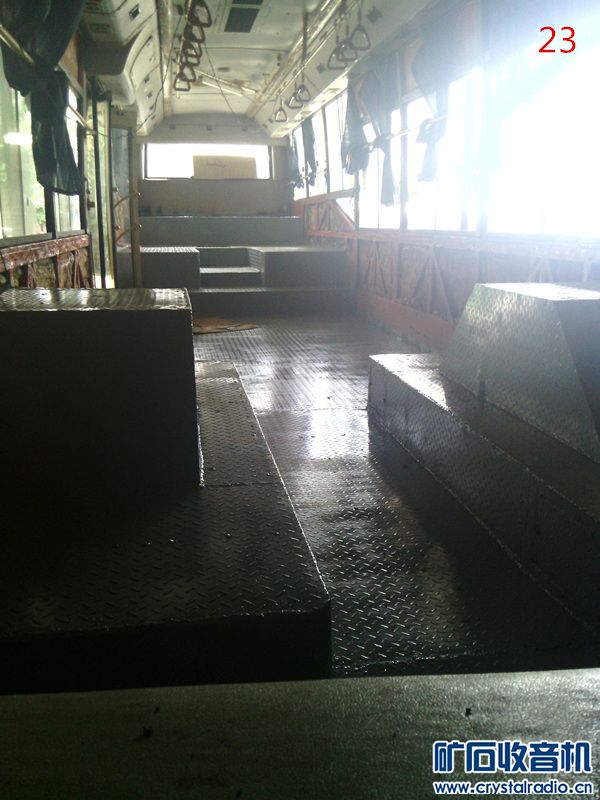

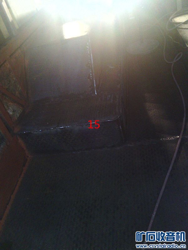

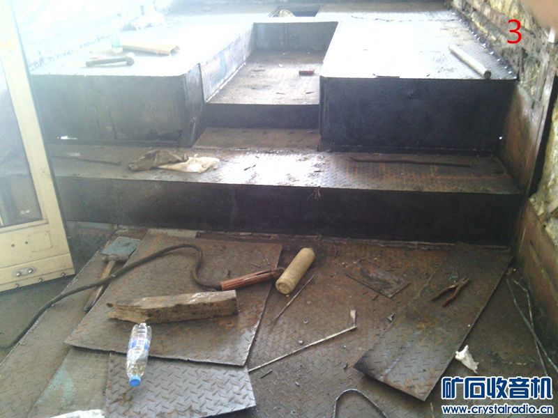

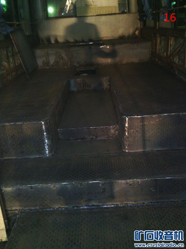

原来的帖子(原来帖子)只能补充了,所以重新开张完结篇的帖子。8月25号进场开始拆卸。26号、27号、28号、对车架拧不掉的烂螺丝、高出水平面得突出部分、其他对后续开张工作会造成影响的进行检查处理。对车架、车体内部进行二次防锈处理。刷毒药!!!! (处理3天时间还有另外一个原因,铁板块数、规格多,工厂自己找了又找地方买!唉,什么原因大家都懂的。)29号、30号、31号、1号车厢底板焊接,2号对车厢底板进行喷涂油漆防锈。3号、4号对扶手杆、座椅进行原位安装复原。
IMG_20140829_115647_副本.jpg 00车厢底板焊接,不是轻松活!
IMG_20140831_103055_副本.jpg 2已焊接和未焊接刷防锈处接口
IMG_20140831_103121_副本.jpg 大部分还接好,拼砖块!
IMG_20140831_103125_副本.jpg 底面的防锈处理和表面还没做防锈处理对比
IMG_20140831_103157_副本.jpg 原来已烂的井口已修复好
IMG_20140831_103210_副本.jpg 焊点和接口的焊功
IMG_20140831_133913_副本.jpg 还没到处理的车厢表
 楼主| 发表于 2014-9-5 08:41:17 | 显示全部楼层
IMG_20140831_133938_副本.jpg IMG_20140831_180857_副本.jpg IMG_20140831_220333_副本.jpg IMG_20140831_220344_副本.jpg IMG_20140831_220701_副本.jpg IMG_20140831_220718_副本.jpg IMG_20140831_231801_副本.jpg IMG_20140901_151110_副本.jpg IMG_20140901_151130_副本.jpg IMG_20140901_151301_副本.jpg IMG_20140904_113621_副本.jpg
结束,如有没说到的。再补充回答

发表于 2014-9-5 18:07:08 | 显示全部楼层
公交车地板,见过很多材料,早期的竹板直接漆面, 后来还有花纹铝板 再后来 都用地胶了,看起来好像高档了 其实最麻烦 还不如花纹铝板。  这个焊接手艺不错!  金属加工金属灰尘就是大, 回家洗澡一股铁锈味
发表于 2014-9-5 18:27:30 | 显示全部楼层
无烟男人 发表于 2014-9-5 18:07
公交车地板,见过很多材料,早期的竹板直接漆面, 后来还有花纹铝板 再后来 都用地胶了,看起来好像高档了  ...
说实在的这手艺算是中等偏上,不过划线功夫了得,铺车底关键下料准确,不然打补丁拼小板最难看了。。。。
发表于 2014-9-5 19:12:31 | 显示全部楼层
  是的  花线和裁板的工艺要非常好,要不然后面的焊工师傅骂死人啊!
发表于 2014-9-5 19:14:07 | 显示全部楼层
问下楼主  地板处理好后,椅子的固定是直接焊死?还是开孔上螺丝?
 楼主| 发表于 2014-9-5 23:14:33 | 显示全部楼层
向烟办学习    地板材料前直接用的厚的塑料板(一般1.8到2公分,优点:防虫、防油、相对便宜,缺点:板面容易变光滑摔倒)、花纹铁板(一般3厘,优点:强度硬、加强车身的结构强度,缺点:重量偏重、)花纹铝板(一般3厘以上,优点:重量轻、耐腐蚀,缺点:价钱贵),进口压缩板(4公分,优点:耐水、泡在水里2天都没事,耐油,缺点:全新价格不是一般的高)。这车如果全用花纹铝板保底过万!这些直接就是在比现在流行的PM2.5还要严重的环境中,老一代,这壮青一代都是嫌弃劳保的“麻烦”,看来只能在年轻一代中去养成使用劳保产品了!刷那“毒药”全身臭了两天!!!!!!!
