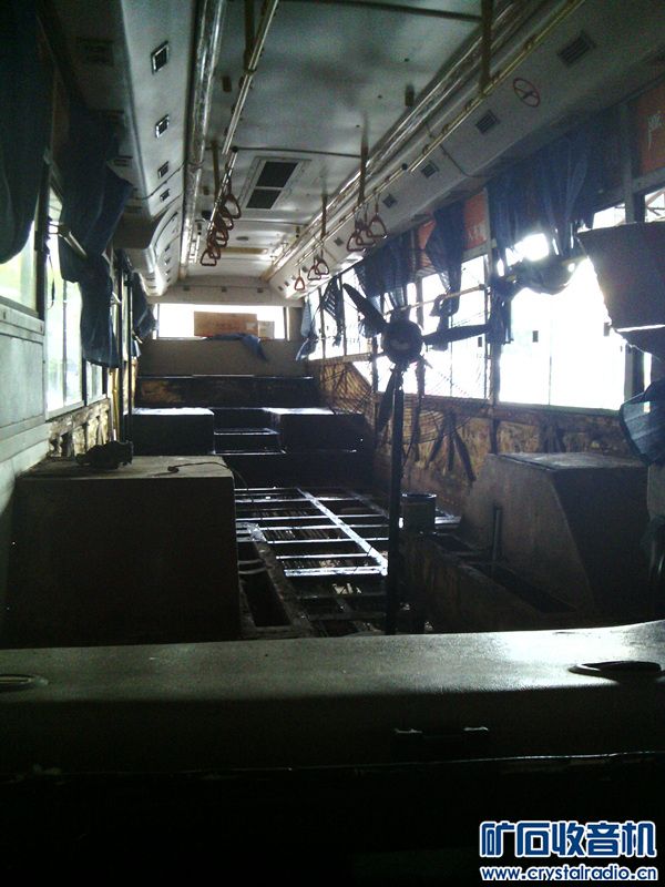

星凯龙12米长公交车,好像要A3驾照。
2.jpg 车头玻璃有条裂纹,拆去订做了!
1.jpg 12米长的车身是有点黄的

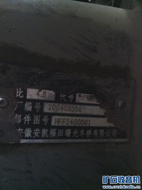

IMG_20120220_093549_副本.jpg 后桥壳上的铭牌数据。

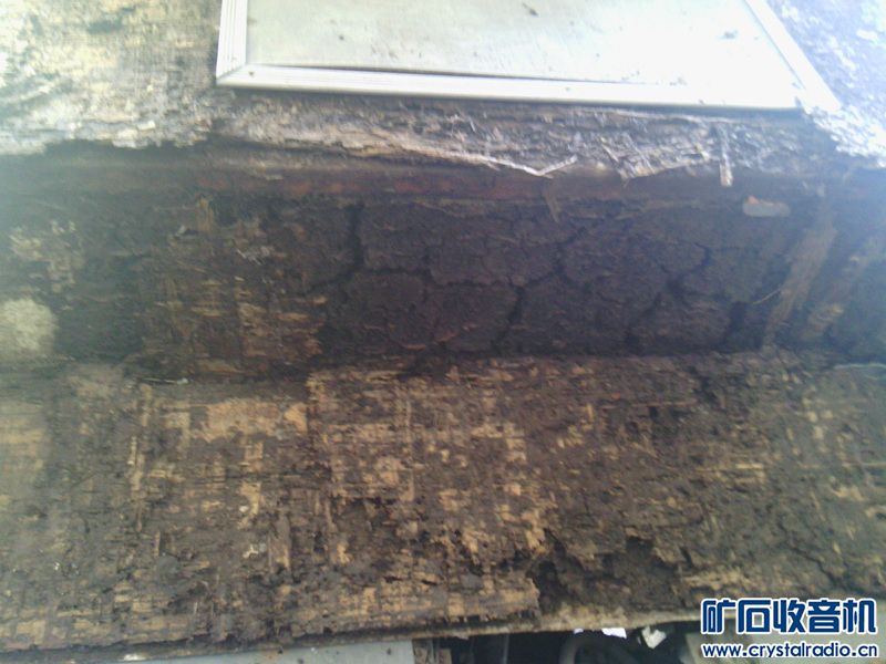

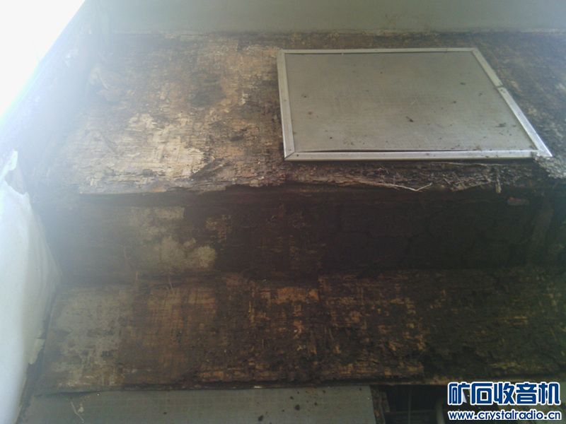

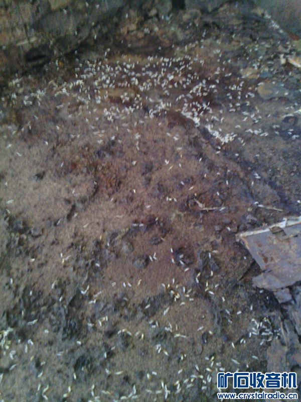

IMG_20140825_154337_副本.jpg 白蚁的老家
IMG_20140825_154347_副本.jpg 大家猜猜白蚁的老家是什么做的?

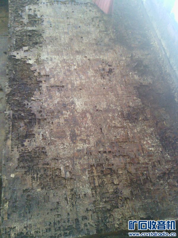

IMG_20140825_155100_副本.jpg 竹板的,也千仓百孔了!

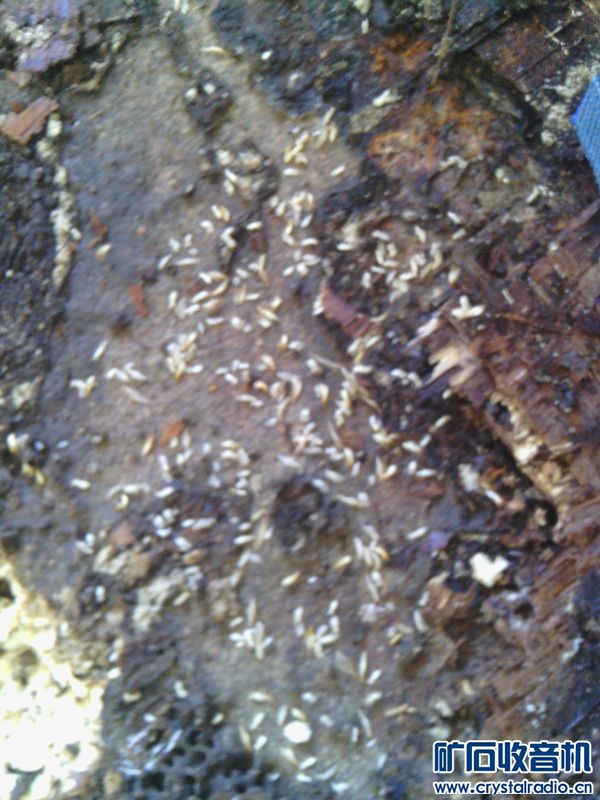

IMG_20140825_160048_副本.jpg 白白的就是白蚁了!

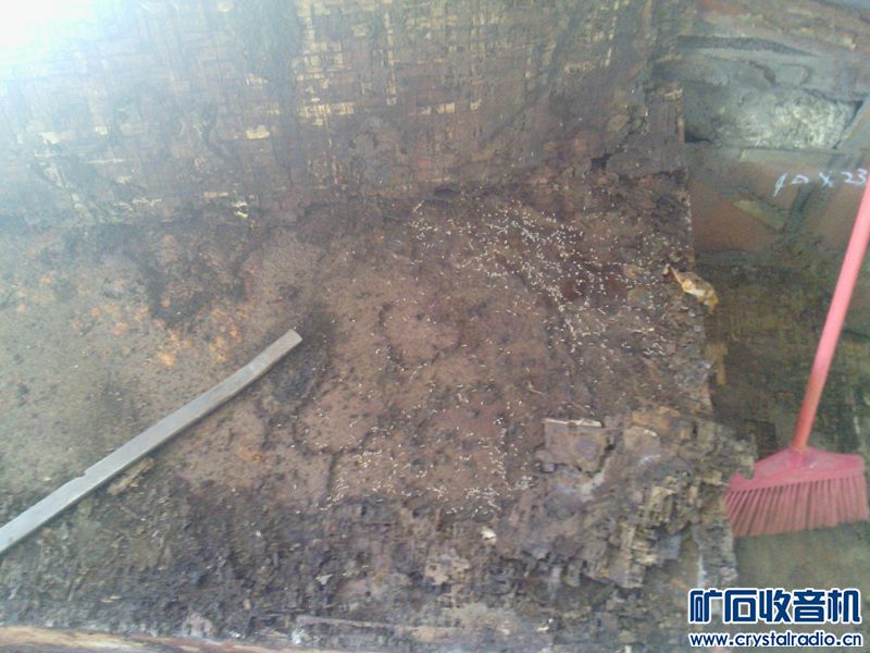

IMG_20140825_160100_副本.jpg 无视扫把工具

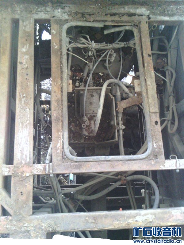

IMG_20140825_165511_副本.jpg 蚂蚁都往上搬家了。车顶就没拍到
IMG_20140826_183403_副本.jpg 车头看视图,里面的是防锈(毒药)
车子06年出厂,新车入户但发现车上有较多的钻孔,猜测是回流车。白蚁都下了药。就是不肯拆车顶了。没办法彻底让他搬家,只有让他们做“高层”了 。准备上花纹板底板。再复原。
不知有没经验加不?

公交车很多地板都是层压竹板  现在很多都做了白蚁处理工艺   估计这个是矿坛最大的维修工程了加分加亮鼓励

感谢无版的加分加亮鼓励,现在公交车原配都是机压竹板(定制就或者加层铝皮质量价格不成正比 ),厚度由1.2公分到3.5公分都有。相对车价一般的用料都很省,这个车原来的就是1.2的(坑的)。白蚁处理工艺对这种环境的使用还是起不大作用!

密集型恐惧症,那些白蚁看着好恐怖啊
 楼主| 发表于 2014-8-28 11:43:26 | 显示全部楼层
zjf2877 发表于 2014-8-28 11:41
密集型恐惧症,那些白蚁看着好恐怖啊
比图上的还要多的,清晰的就这几张。看他们的老家你猜猜是什么做的?变异的了!

玉柴中冷六缸机?白蚁分泌物是强酸性,腐蚀很厉害
 楼主| 发表于 2014-8-28 22:59:46 | 显示全部楼层
嗯 玉柴六缸带增压的。上面的机油渗漏都是换机油人的杰作。腐蚀厉害也没办法。不管了
