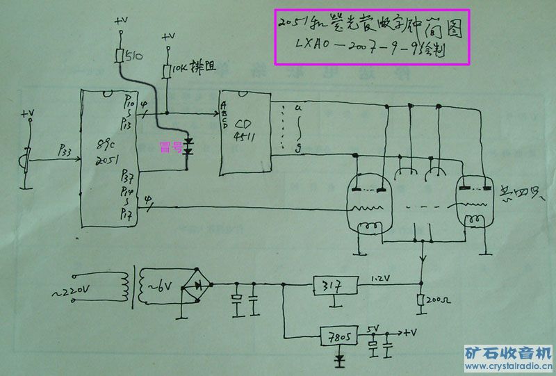

我的辉光管数字钟

手绘的图太强了!!

非常感谢共享图纸。请问一下那个升压电路的线圈的参数有吗?
